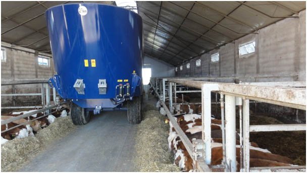

Mając już wybraną pojemność miksera musimy zwrócić uwagę na gabaryty maszyny. Bardzo często do hodowli bydła wykorzystywane są budynki starego typu, gdzie w wielu przypadkach wysokość wjazdu do budynku czy stropu, ogranicza lub wręcz wyklucza nam możliwości wjazdu wozem paszowym. W zawiązku z tym wozy paszowe ALIMAMIX EVOLUTION w każdej pojemności występują w trzech wariantach wymiarowych, aby sprostać oczekiwaniom każdego klienta. Dodatkowo każda z wersji może być obniżona poprzez zastosowanie specjalnej ramy, dzięki której możemy zyskać nawet 25 cm! A jeżeli to nie wystarczy to wyspecjalizowany dział konstruktorów z ALIMA-BIS ze Środy Wielkopolskiej, bardzo chętnie zaprojektuje maszynę wg indywidualnych wymagań. Dzięki wieloletniemu doświadczeniu z rynków takich jak: Wielka Brytania, Szwecja, Holandia, Urugwaj, Wenezuela, Chiny czy Ukraina, klienci mogą być pewni, że zaproponowane rozwiązania, właściwie spiszą się na ich fermach.

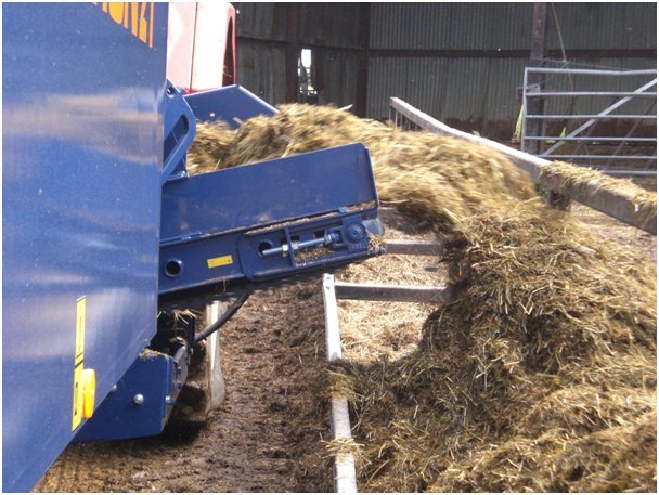

Kolejnym bardzo istotnym elementem jest sposób wydawania paszy. W przypadku budynków inwentarskich nowego typu, gdzie stosowane są stoły paszowe o szerokości 4m i więcej, najbardziej pożądanym sposobem wysypu paszy jest transporter poprzeczny przedni, dzięki któremu uzyskujemy znacznie szybszy i bardziej równomierny wysyp paszy niż z drzwi wysypowych. Możemy także bardzo łatwo obserwować ilość wyspanej paszy. Nie oznacza to jednak, że transporter może być zastosowany tylko w przypadku szerokich stołów paszowych. Częstą opcją wybieraną przez naszych klientów, jest taśma zlokalizowana z tyłu, dodatkowo uzbrojona w kamerę oraz wyświetlacz. Dzięki tylnej lokalizacji możemy zastosować przenośnik o znacznie mniejszej szerokości, dzięki czemu maszyna sprawdza się również w wąskich budynkach.
Taśma może występować w kilku odmianach, dla bardziej wymagających budynków np. z korytami, w swojej ofercie przygotowaliśmy całą gamę transporterów uchylnych oraz przesuwnych o różnych długościach.

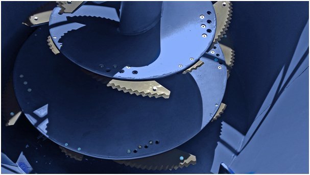

To czym jeszcze należy kierować się przy wyborze wozu paszowego, to oczywiście trwałość! Wszystkie elementy mające kontakt z paszą i narażone na ścieranie w wozach paszowych ALIMAMIX EVOLUTION są wykonanie w wysokiej jakości stali o odpowiednich grubościach (dno grubość 20 mm, ślimak 14 mm).
Przy wyposażeniu swojego wozu paszowego należało by zwrócić uwagę na dostępność takich opcji jak: wykończenie krawędzi ślimaka ze stali kwasoodpornej, dzięki której podwajamy żywotność ślimaka kosztem tak naprawdę kilkuset złotych. W wozach firmy ALIMA-BIS możliwe jest również zamówienie ścian kosza wykonanych ze stali kwasoodpornej czy też całych ślimaków. Szczególne popularne rozwiązanie w naszych maszynach stacjonarnych.
Kolejną bardzo przydaną opcją (zwłaszcza jeżeli posiadamy niepociętą sianokiszonkę) może być system dodatkowych noży docinających (QuickCut). Są to małe noże, montowane na krawędzi ślimaka, zlokalizowane między głównymi ostrzami. Dzięki swojej budowie oraz umiejscowieniu, zaczynają działać w drugiej fazie mieszania. Gdy duże noże wstępnie potną materiał, wtedy zaczyna działać dodatkowy system dzięki, któremu możemy skrócić czas cięcia nawet o 10 %.

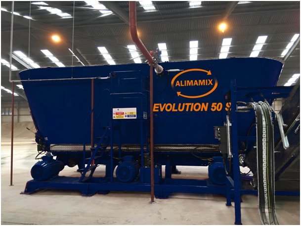

Coraz bardziej kluczowym w rozwoju działu Spółki Alima-Bis, zajmującym się maszynami rolniczymi, staje się projektowanie i wykonawstwo mikserów stacjonarnych. W tym zakresie również możemy pochwalić się wieloma osiągnieciami, na skalę europejską i światową. Jednym z dobrych przykładów jest wykonanie miksera do produktów sypkich o wielkości 50 m3, wyposażonego w 3 ślimaki i 3 silniki. Lista aplikacji dla mikserów stacjonarnych znacznie przekracza to, co w powszechnym rozumieniu traktujemy dzisiaj jako paszowóz do TMR. Jest to niezwykle istotny kierunek rozwoju, w którym to Alima-Bis staje się leaderem w RP i poza jej granicami.
