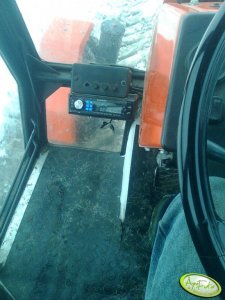

Od razu cieplej :rolleyes:
kosciuszko 1 Opublikowano 16 Stycznia 2011 wiadomo że cieplej:) zapraszam do mnie:) też mam ogrzewanie z nagrzewniczek od autobusu kabina i ogrzewanie Odnośnik do komentarza https://www.agrofoto.pl/forum/gallery/image/262727-ogrzewanie-w-c360-3p/#findComment-606731
Kuba1993 8 Opublikowano 17 Stycznia 2011 ale ta nagrzewnica to elektryczna czy jest doprowadzany do niej płyn chłodniczy? bo jeśli jest na płyn to nie zda egzaminu, nie nagrzeje silnika do takiej temperatury, by było ciepło;/ Pozdrawiam Odnośnik do komentarza https://www.agrofoto.pl/forum/gallery/image/262727-ogrzewanie-w-c360-3p/#findComment-607161
rafal13113 144 Opublikowano 17 Stycznia 2011 jak ma termostat to nagrzeje a jak nie ma to zastawi chłodnice i też nagrzeje Odnośnik do komentarza https://www.agrofoto.pl/forum/gallery/image/262727-ogrzewanie-w-c360-3p/#findComment-607217
wieslawek 7 Opublikowano 17 Stycznia 2011 Nagrzewnica nie jest elektryczna i grzeje nawet za dobrze Wcześniej nie montowałem, bo miałem zalaną wodę. W tym roku zalałem płyn + grzałka w bloku i jest ok. Odnośnik do komentarza https://www.agrofoto.pl/forum/gallery/image/262727-ogrzewanie-w-c360-3p/#findComment-607239
Kuba1993 8 Opublikowano 17 Stycznia 2011 No właśnie termostat nie działa, jest zastawiona i bo ja wiem czy aż tak się zagrzewa? mi chodzi o szybki efekt, pewnie nagrzewnica elektryczna była by lepsza, patent z nagrzewnicą elek. był już na forum. ocb. z tą grzałką w bloku? Odnośnik do komentarza https://www.agrofoto.pl/forum/gallery/image/262727-ogrzewanie-w-c360-3p/#findComment-607283
bezeta10 12 Opublikowano 17 Stycznia 2011 Oczywiscie ze nagrzeje sam mam nagrzewnice od poloneza i przy -15 jezdziłem tylko w bluzie dresowej a dmuchawa chodziła na 2 biegu Odnośnik do komentarza https://www.agrofoto.pl/forum/gallery/image/262727-ogrzewanie-w-c360-3p/#findComment-607310
wieslawek 7 Opublikowano 17 Stycznia 2011 Po kilku minutach nagrzewnica jest ciepła, a po ok 10 to wręcz gorąca. Jak zabuduję tunel to będzie jeszcze lepiej. Przy -1 musiałem zakręcić ogrzewanie bo mimo niezbyt szczelnej kabiny nieszło wysiedzieć. Odnośnik do komentarza https://www.agrofoto.pl/forum/gallery/image/262727-ogrzewanie-w-c360-3p/#findComment-607499

MarcinZetor8011 171 Opublikowano 18 Stycznia 2011 witam :rolleyes: też myśle o ogrzewaniu w swoim 3P,to dobra sprawa.A gdzie sie podłączyłeś z zasilaniem i powrotem zeby był obieg w nagrzewnicy? Odnośnik do komentarza https://www.agrofoto.pl/forum/gallery/image/262727-ogrzewanie-w-c360-3p/#findComment-607814
wieslawek 7 Opublikowano 18 Stycznia 2011 Zasilanie jest podpięte do zaślepki głowicy od strony zbiornika paliwa, natomiast powrót standardowo do dolnego przewodu od chłodnicy. Postaram się później wrzucić zdjęcia. tomku84 - co masz na myśli pisząc piec? Odnośnik do komentarza https://www.agrofoto.pl/forum/gallery/image/262727-ogrzewanie-w-c360-3p/#findComment-607828

kosciuszko 1 Opublikowano 18 Stycznia 2011 z tego co widzę to moje ogrzewanie jest lepsze, nie żebym Ci ubliżał, ale mam to lepiej rozwiązane:) Odnośnik do komentarza https://www.agrofoto.pl/forum/gallery/image/262727-ogrzewanie-w-c360-3p/#findComment-608213
kosciuszko 1 Opublikowano 18 Stycznia 2011 ale ta nagrzewnica to elektryczna czy jest doprowadzany do niej płyn chłodniczy? bo jeśli jest na płyn to nie zda egzaminu, nie nagrzeje silnika do takiej temperatury, by było ciepło;/ Pozdrawiam ja tez mam na płyn i grzeje że nie idzie wyrobić bo tak gorąco, zapraszam do galerii, jak wrócę do domu to zrobię kilka fotek całego układu Odnośnik do komentarza https://www.agrofoto.pl/forum/gallery/image/262727-ogrzewanie-w-c360-3p/#findComment-608215

wieslawek 7 Opublikowano 19 Stycznia 2011 prorok - da się - poczytaj na forum http://www.agrofoto.pl/forum/topic/1833-ogrzewanie-kabiny-c-360c-330/ (ja nie robiłem otworu w głowicy, a jedynie w przykręcanej zaslepce głowicy) kosciuszko - ja nie twierdzę, że moje rozwiązanie jest najlepsze - poprostu zrobiłem jak umiałem i z czego miałem (kupiłem jedynie przewody i zawór kulowy do regulacji ogrzewania) tomku84 - webasto powinno być dobre, jednak wg mnie za droga sprawa żeby montować je w ciągniku Odnośnik do komentarza https://www.agrofoto.pl/forum/gallery/image/262727-ogrzewanie-w-c360-3p/#findComment-608509
