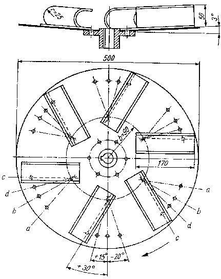

sypiesz nawozy granulowanie (jesli tak to jakim rozsiewaczem?) czy RSM?
bo te polskie 'lejki srejki' do szał mogą doprowadzić człowieka. cudu chyba trzeba, żeby takim szmelcem równo posypać zboże. zawsze potem widac pasy bo na jedną stronę nie dosypuje tak daleko jak na drugą...
Bo nie umiesz kolego uregulować tego lejka. Reguluj po jednej przekładce a nie po 4 i napewno uregulujesz z tym że na saletre inaczej trzeba nastawić a na polifoske inaczej ale to sekunda roboty jak ma sie zapisane na którą dziurke która przekładka

W lejku wystarczy ustawiać otwór jak najbliżej ciagnika + regulacja katą łopatek (tam są chyba 3 albo 4 możliwości), z tym że nie należy odrazu regulować wszystkich łopatek, tylko np. co druga.
Dokladnie tak jak mowisz co druga nalezy przestawiać a jak juz się w miare ureguluje to wtedy po jednej przekladce żeby równo ustawić. Zawsze mielismy problem z ustawieniem a w tamtym roku odkryłem ten patent i mozna równiutko ustawić i rozsiać wszystko.
