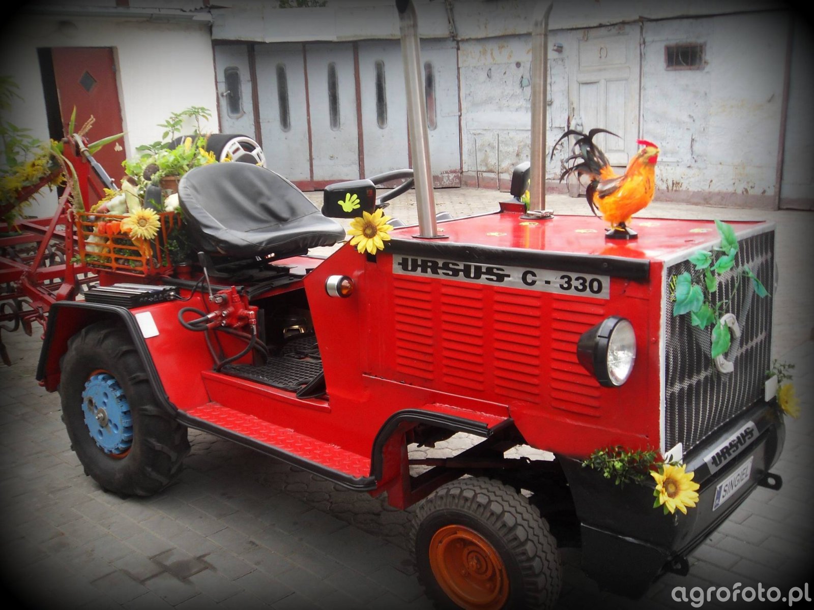

Traktorek Sam. Pół roczna praca w garażu, 70kw , kierunkowskazy , sygnał , radio+wzmacniacz+tuba ,światła i hydrauliczny podnośnik.
V-max 120 km/h 10 biegów. Dodatkowo mam jeszcze do niego trochę sprzętów takie jak pług dwu skibowy , agregat własnej produkcji i pług do odśnieżania też własnej produkcji.Na zdj traktorek przybrany jest na dożynki 2014.r.
Ostatnio mi się znajomy chwalił, że kończą składać jakiegoś SAM-a na kołach od MTZ-a (dopiero później się wyprostowało, że chodziło o przednie 24") i się pytam- to ile to wyciągnie? on na to, że z 60, a ja- to do czego wam taki szybki traktorek? a znajomy- jak to do czego, do lasu! pojechać, naładować i szybko sp**olić ;) Może i przy tej konstrukcji były podobne zamiary:) Nie jestem tego pewien ale myślę, że w typowej robocie w polu to pewnie nie dorówna władkowi, no chyba, że zamiast pługiem to będzie orał kołami;)
Nie mniej jednak za pracę szacunek! trzeba mieć trochę w głowie i łapach by coś takiego sklecić ;)
A skrzynia biegów ?? Bo jeśli faktycznie jedzie 120 i ma służyć jako ciągnik to musi też jechać 1 czy 2km/h. Jakoś nie widzę tego żeby taką rozpiętość prędkości przełożyć efektywnie na 10 biegów. No i tam moc 110KM przeniesione na tak małe kółka ?? No chyba że to ma być taka zabawka na dożynki. A tak na marginesie to jakimi ty hamulcami chcesz zatrzymać ten ciągnik z takiej prędkości a doczepioną np. przyczepą ?? Projekt na 5 ale jakoś nie widzę efektywnego jego wykorzystania
