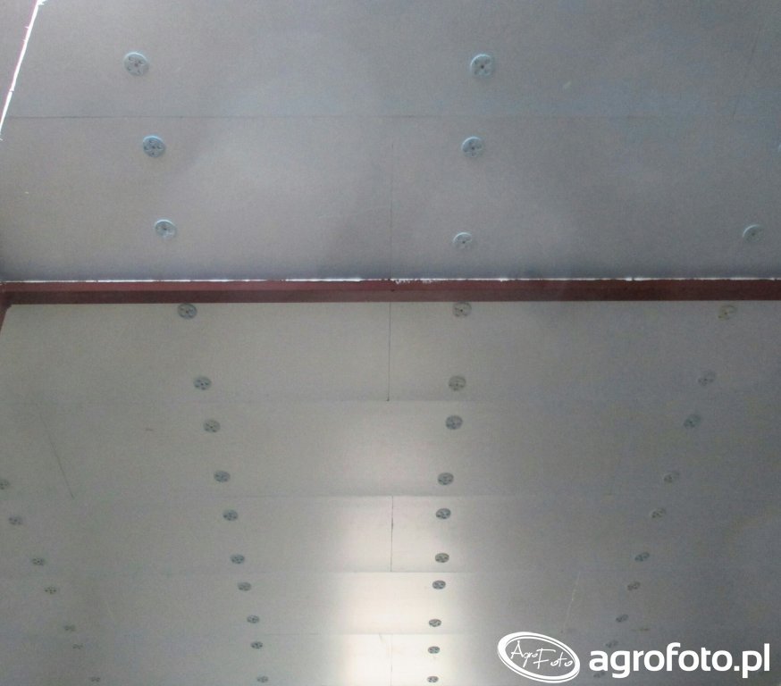

ocieplenie dachu obory
turtojs 447 Opublikowano 29 Grudnia 2016 Jaki koszt metra i jaka grubość? Odnośnik do komentarza https://www.agrofoto.pl/forum/gallery/image/672618-styrodur-xps-styrofoam-xps-300/#findComment-2053521
ThePerkins 1126 Opublikowano 29 Grudnia 2016 grubość 5 cm cena 26 zł/m2 Odnośnik do komentarza https://www.agrofoto.pl/forum/gallery/image/672618-styrodur-xps-styrofoam-xps-300/#findComment-2053618
mikad 1232 Opublikowano 29 Grudnia 2016 30 zł/m2 kosztuje natrysk pianą pur grubości 5cm, przenikalność pewnie taka jak tego styroduru ale brak jakichkolwiek szczelin i mostków termicznych, lepsza estetyka, łatwiejsza do czyszczenia i mniejszy nakład pracy przy montażu, przyjeżdża ekipa na parę godzin i zrobione. Odnośnik do komentarza https://www.agrofoto.pl/forum/gallery/image/672618-styrodur-xps-styrofoam-xps-300/#findComment-2053668
Gość Opublikowano 29 Grudnia 2016 Lepsza estetyka i łatwiejsze do czyszczenia przy natrysku? Przecież to wygląda na nierówne. Odnośnik do komentarza https://www.agrofoto.pl/forum/gallery/image/672618-styrodur-xps-styrofoam-xps-300/#findComment-2053748
ThePerkins 1126 Opublikowano 30 Grudnia 2016 Mialbyc natrysk, ale oni liczą jakoś cała powierzchnię + obwód krokwi więc metrów by nalecialo. To można myć myjka, a szczeliny zatkac pianka, nie ma ich tak dużo Odnośnik do komentarza https://www.agrofoto.pl/forum/gallery/image/672618-styrodur-xps-styrofoam-xps-300/#findComment-2053807
Pietras892 953 Opublikowano 30 Grudnia 2016 myszy będą miały raj;-) Odnośnik do komentarza https://www.agrofoto.pl/forum/gallery/image/672618-styrodur-xps-styrofoam-xps-300/#findComment-2053818
ThePerkins 1126 Opublikowano 30 Grudnia 2016 nie Odnośnik do komentarza https://www.agrofoto.pl/forum/gallery/image/672618-styrodur-xps-styrofoam-xps-300/#findComment-2053876
nikolas29 487 Opublikowano 30 Grudnia 2016 30 zł/m2 kosztuje natrysk pianą pur grubości 5cm, przenikalność pewnie taka jak tego styroduru ale brak jakichkolwiek szczelin i mostków termicznych, lepsza estetyka, łatwiejsza do czyszczenia i mniejszy nakład pracy przy montażu, przyjeżdża ekipa na parę godzin i zrobione. myszy...wróble to wydzobuja Odnośnik do komentarza https://www.agrofoto.pl/forum/gallery/image/672618-styrodur-xps-styrofoam-xps-300/#findComment-2053965
mikad 1232 Opublikowano 30 Grudnia 2016 Taak oczywiście, zapomniałeś jeszcze dodać że korniki robią w tym dziury a mrówki wynoszą po kawałku, jak nie masz pojęcia to nie siej durnej propagandy. Odnośnik do komentarza https://www.agrofoto.pl/forum/gallery/image/672618-styrodur-xps-styrofoam-xps-300/#findComment-2054067
pawelmf 302 Opublikowano 30 Grudnia 2016 Panowie mam to samo tylko zielonego koloru ,macie pomysł jak to umyć . Nic się z ttym nie dziej mam to już 5 lat Odnośnik do komentarza https://www.agrofoto.pl/forum/gallery/image/672618-styrodur-xps-styrofoam-xps-300/#findComment-2054080
Gość Opublikowano 30 Grudnia 2016 Jakaś piana aktywna powinna rozpuścić brud a potem myjka z płaskim strumieniem. Sam muszę ocieplić dach, ale zawsze są ważniejsze wydatki. Odnośnik do komentarza https://www.agrofoto.pl/forum/gallery/image/672618-styrodur-xps-styrofoam-xps-300/#findComment-2054359
Pietras892 953 Opublikowano 30 Grudnia 2016 u mnie się ostro sypało myszy miały wydrążone tory. Kolega mi klejem i siatką zrobił i jest lepiej Odnośnik do komentarza https://www.agrofoto.pl/forum/gallery/image/672618-styrodur-xps-styrofoam-xps-300/#findComment-2054374
Gość Opublikowano 30 Grudnia 2016 To musiały po czymś wchodzić. Ściany porowate czy jakieś słupy przy ścianach stoją? Odnośnik do komentarza https://www.agrofoto.pl/forum/gallery/image/672618-styrodur-xps-styrofoam-xps-300/#findComment-2054377
Pietras892 953 Opublikowano 31 Grudnia 2016 nie, myszy powygryzały dziurki. Odnośnik do komentarza https://www.agrofoto.pl/forum/gallery/image/672618-styrodur-xps-styrofoam-xps-300/#findComment-2054639
rafal09086 6 Opublikowano 1 Stycznia 2017 Ja już też mam kilka lat na tuczarni i bardzo dobrze izoluje i myszy nic temu nie robią. Przy nastepnym budynku też bedę to stosować tylko wkręty przydały by się z nierdzewki lub ocynku. Odnośnik do komentarza https://www.agrofoto.pl/forum/gallery/image/672618-styrodur-xps-styrofoam-xps-300/#findComment-2055095
petroszz 5 Opublikowano 4 Lutego 2018 Witam. Powiedz mi jak się miewa u Ciebie ta podbitka ze styroduru? Ciekawi mnie na jaki dach to dałeś? Stal czy drewno? P.S. Masz zapchaną skrzynkę odbiorczą. Odnośnik do komentarza https://www.agrofoto.pl/forum/gallery/image/672618-styrodur-xps-styrofoam-xps-300/#findComment-2262435
ThePerkins 1126 Opublikowano 4 Lutego 2018 póki co bez zastrzeżeń, konstrukcja drewniana. Wybrałbym z pewnością drugi raz. Odnośnik do komentarza https://www.agrofoto.pl/forum/gallery/image/672618-styrodur-xps-styrofoam-xps-300/#findComment-2262514
petroszz 5 Opublikowano 4 Lutego 2018 Płyty są dostępne tylko w jednym rozmiarze? Odnośnik do komentarza https://www.agrofoto.pl/forum/gallery/image/672618-styrodur-xps-styrofoam-xps-300/#findComment-2263094
ThePerkins 1126 Opublikowano 5 Lutego 2018 Tak tylko w jednym 60cm x 240cm Odnośnik do komentarza https://www.agrofoto.pl/forum/gallery/image/672618-styrodur-xps-styrofoam-xps-300/#findComment-2263586
petroszz 5 Opublikowano 5 Lutego 2018 To trochę lipa buu mnie zetowniki są co 150cm Odnośnik do komentarza https://www.agrofoto.pl/forum/gallery/image/672618-styrodur-xps-styrofoam-xps-300/#findComment-2263610
sacrable 42 Opublikowano 6 Lutego 2018 Czemu lipa? Ja mam konstrukcję co 150 cm i pasują. Zasada montażu kest taka, że każdą z płyt trzeba przekręcić w co najmniej dwóch punktach podparcia, czyli inaczej mówiąc na minimum 4 wkręty. Odnośnik do komentarza https://www.agrofoto.pl/forum/gallery/image/672618-styrodur-xps-styrofoam-xps-300/#findComment-2263793
petroszz 5 Opublikowano 6 Lutego 2018 Jest jeszcze taka płyta jak recticel. Jest co prawda droższa bo 4 czy 5cm grubości kosztuje z 44zl. Ale na długość może mieć kilka metrów. Kuzyn ma takie na chlewni. Coś mówił ze jedna płyta może mieć i 10m. Płyta jest pokryta czymś w rodzaju folii aluminiowej. Perfekcyjnie się zmywa. Odnośnik do komentarza https://www.agrofoto.pl/forum/gallery/image/672618-styrodur-xps-styrofoam-xps-300/#findComment-2263842
ThePerkins 1126 Opublikowano 6 Lutego 2018 Jeśli dobrze pamiętam to ognio odporne to jest , miałem to brać , no ale jednak cena robi swoje .. Odnośnik do komentarza https://www.agrofoto.pl/forum/gallery/image/672618-styrodur-xps-styrofoam-xps-300/#findComment-2263866
ursuseł 10 Opublikowano 6 Lutego 2018 Możecie panowie powiedzieć jak to zamocować? Odnośnik do komentarza https://www.agrofoto.pl/forum/gallery/image/672618-styrodur-xps-styrofoam-xps-300/#findComment-2263897
petroszz 5 Opublikowano 6 Lutego 2018 Ale styrodur czy ten recticel? W sumie to to na wkręty najlepiej cynkowane z plastikowymi podkładkami. Ja jeszcze się zastanawiam co wybiorę. Bo przy płycie na całą długość dachu wsuwam w okapie płytę, przykręcam i tyle. A styrodur jednak na całej długości od okapu do kalenicy wejdzie kilka płyt, na pewno jest to bardziej pracochłonne. Odnośnik do komentarza https://www.agrofoto.pl/forum/gallery/image/672618-styrodur-xps-styrofoam-xps-300/#findComment-2263947
