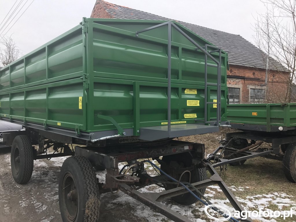

uglibugli 75 Opublikowano 19 Lutego 2017 Super sprawa chociaż pewnie bardzo kosztowna Jaki byłby mniej więcej koszt u was takiej zabudowy położonej na d-46 plus siłownik ? Odnośnik do komentarza https://www.agrofoto.pl/forum/gallery/image/678683-zabudowa-do-przyczepy-d-47/#findComment-2090621
mmet 4 Opublikowano 20 Lutego 2017 Zabudowa 8 tys z kulami bez siłownika Odnośnik do komentarza https://www.agrofoto.pl/forum/gallery/image/678683-zabudowa-do-przyczepy-d-47/#findComment-2090684
andrzej2110 535 Opublikowano 20 Lutego 2017 Drogo Czemu na krótkich burtach 2 słupku w środku?? Odnośnik do komentarza https://www.agrofoto.pl/forum/gallery/image/678683-zabudowa-do-przyczepy-d-47/#findComment-2090784
AgroTeam griga 1364 Opublikowano 20 Lutego 2017 Jak jest zrobiony tył? Słupki i burta od dolu? 8 jest za gotowa zabudowę taka ze kładę na ramie i tyle? Ile wiecej za takie coś do D55 Za kapitalny remont z piaskowaniem i malowaniem ramy HW 6011 zapłaciliśmy lekko ponad 8tys ale burty uchylane tylko z jednej strony. Odnośnik do komentarza https://www.agrofoto.pl/forum/gallery/image/678683-zabudowa-do-przyczepy-d-47/#findComment-2090835
mmet 4 Opublikowano 20 Lutego 2017 Cała rama wykonana została od nowa z c 120 wzmocniona burty to kształtownik 50x3 i blacha 2 Odnośnik do komentarza https://www.agrofoto.pl/forum/gallery/image/678683-zabudowa-do-przyczepy-d-47/#findComment-2090845
mmet 4 Opublikowano 20 Lutego 2017 słupki wspawane w narożniki ceownika Odnośnik do komentarza https://www.agrofoto.pl/forum/gallery/image/678683-zabudowa-do-przyczepy-d-47/#findComment-2090846

andrzej2110 535 Opublikowano 20 Lutego 2017 Masz zdjęcie jak wygląda od dołu?? Ja zrobiłem ramę z C 120 ale później stwierdziłem że może to być za słabo i zamoknąłem go blachą 4mm. PS> nie będzie łączenia obu burt?? Odnośnik do komentarza https://www.agrofoto.pl/forum/gallery/image/678683-zabudowa-do-przyczepy-d-47/#findComment-2091157
mmet 4 Opublikowano 21 Lutego 2017 Tu jest podobnie c 120 zamykaliśmy plaskownikiem 100x8 mm Odnośnik do komentarza https://www.agrofoto.pl/forum/gallery/image/678683-zabudowa-do-przyczepy-d-47/#findComment-2091278
