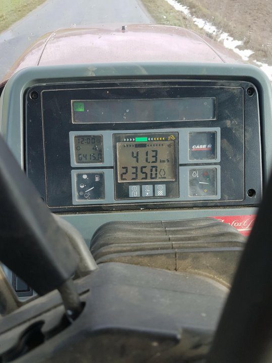

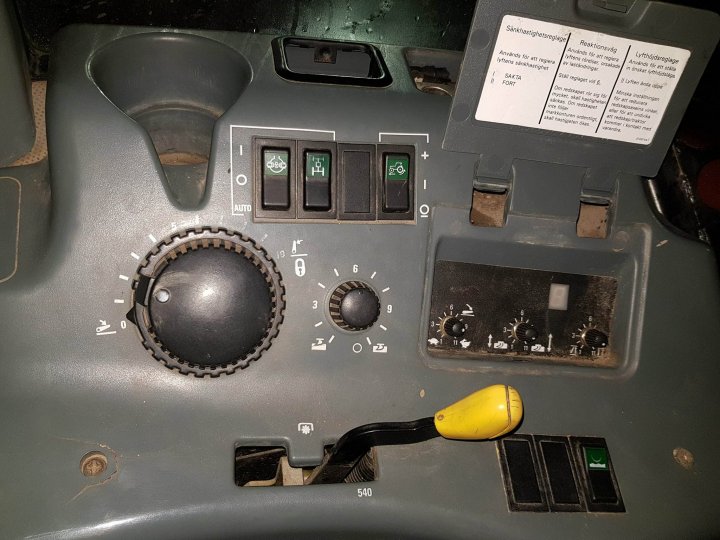

lukasz0920 444 Opublikowano 28 Stycznia 2018 Mam pytania czy idzie go przyśpieszyć?czy takie rzeczy to w nowszych? I do czego służą pierwszy i trzeci guzik ? i tutaj ten trzeci od góry to już rozszyfrowałem poślizg kół a ten po prawej na dole ?amortyzacja podnosnika tylnego ? Odnośnik do komentarza
tomek73 605 Opublikowano 28 Stycznia 2018 (edytowane) 1 godzinę temu, Firewall88899 napisał: tomek73 to za 2 tys to co w tej skrzyni wymieniłes? Wszystkie tarcze i uszczelnienia na wszystkich 4 półbiegach. Koszt jak w Ursusie dobry remont żółwia. Dokładnie w serwisie Case w Legnicy za cześci zapłacilem 1900 zł, pewnie w sklepie na allegro znalazł bym z 500 taniej. Olej miał 500 godzin więc nie był zmieniany. Mechanik 2900 bo musiałem klimę nabić to im potrąciłem. On tyle max idzie ja mam ponad 2500 obrotów. Te przyciski to prawy do proglamowania ilości pracy, Ustawiasz szerokość maszyny i wylicza ile np zasiałeś na godzinę. Lewy liczy metry i kilometry. Ten dolny przycisk to nikt nie wie dokładnie. Prawdopodobnie jest on do dolnego zaczepu Hicza, po wciśnieciu podnośnik ma się trochę podnieść. Tak piszę w instrukcji. Masz radar że jest ten od poślizgu. Msz na wyświetlaczu jakiś błąd. Edytowane 28 Stycznia 2018 przez tomek73 Odnośnik do komentarza
krzysiek1979 336 Opublikowano 28 Stycznia 2018 Ten wlacznik jest od odblokowania hicza jezdzilem w robocie mccormikiem 4 lata i w kabinie widze tak samo.Podnosilo sie podnosnik do góry wciskalo ten klawisz i za siedzeniem pociagalo za linke aby odblokowac zaczep . Odnośnik do komentarza
lukasz0920 444 Opublikowano 28 Stycznia 2018 O dzięki za info. A dlaczego nie mam 2500 obrotów? To case niema amortyzacji podnośnika? Mój stary mf ma i super sprawa. Z plugiem obrotowym mogę jechać bardzo szybko po dziurach i nic nie buja Odnośnik do komentarza
tomek73 605 Opublikowano 28 Stycznia 2018 (edytowane) Niektóre modele tylko mają amortyzację, widziałem w 99r ja mam 2001 i nie mam. Nie wiem dlaczego mam takie obroty po prostu tak mam ustawione. Ale co on robił po wciśnieciu przyciski. Przecież wyżej nie podniesie. Bo nikt nie wie po co ten przycisk. Edytowane 28 Stycznia 2018 przez tomek73 Odnośnik do komentarza
krzysiek1979 336 Opublikowano 28 Stycznia 2018 Podnosil jeszcze z 1 cm podnosnik na maxa .Jak nie wcisneles klawisza to nie dalo ruszyć sie linka taka blokada. Odnośnik do komentarza
lukasz0920 444 Opublikowano 28 Stycznia 2018 Czyli jak przestawie obroty na 2500 to może te 44km/h pójdzie? A ile dokładnie Twój jedzie? W sumie czy to sens bo i tak się nie jeździ całkiem na max. Odnośnik do komentarza

tomek73 605 Opublikowano 28 Stycznia 2018 Może z 1 km będzie szybszy jak będzie miał 2500, a ja i tak na takich obrotach nie jeżdże. W polu trzyma 2 tyś średnio bo mniej pali. Odnośnik do komentarza
