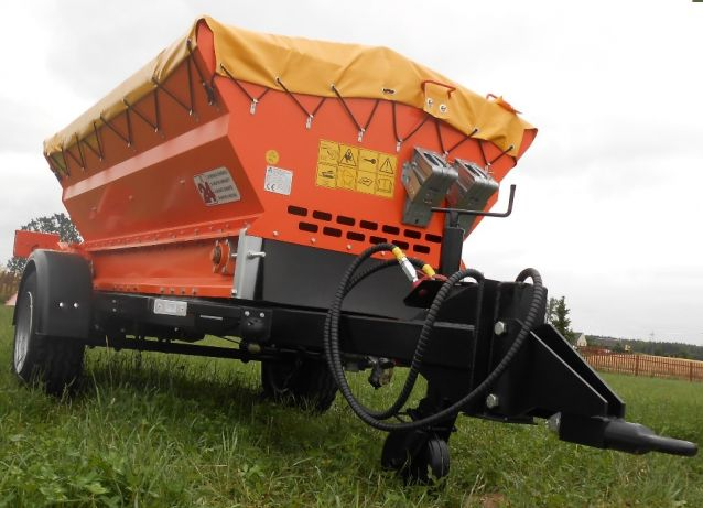

sznajdik 573 Opublikowano 2 Stycznia 2019 Teraz mam dylemat czy górny czy dolny zaczep Odnośnik do komentarza https://www.agrofoto.pl/forum/gallery/image/744545-budowa-rozsiewacza-do-wapna/#findComment-2430855
Sylwekx25 6275 Opublikowano 2 Stycznia 2019 Podwozie jednoosiowe zawsze lepiej na dolny 1 Odnośnik do komentarza https://www.agrofoto.pl/forum/gallery/image/744545-budowa-rozsiewacza-do-wapna/#findComment-2430859
AgroTeam griga 1364 Opublikowano 2 Stycznia 2019 Sylwekx25 napisał:Podwozie jednoosiowe zawsze lepiej na dolnyBo? Dużo zachodnich rozsiewaczy ma na górny i jest ok, kwestia jak Ci pasuje w ciagniku. Ja u siebie wolę na "gorny" choć nawet jak siejemy RNW to tylko opuszczam zaczep na dół na szynie Odnośnik do komentarza https://www.agrofoto.pl/forum/gallery/image/744545-budowa-rozsiewacza-do-wapna/#findComment-2430861

sznajdik 573 Opublikowano 2 Stycznia 2019 Rama nie odwrócona bo tak pasowało a co do oklejających się wałków to myślę że w tym układzie jak taśma jest obudowana to nie będzie tak zalatywać pod nią ale jak będzie to zobaczymy. Nie bardzo mi pasuje górny zaczep ale wciąż myślę czy to nie zrobić... Odnośnik do komentarza https://www.agrofoto.pl/forum/gallery/image/744545-budowa-rozsiewacza-do-wapna/#findComment-2430910
GRZES1545 11367 Opublikowano 2 Stycznia 2019 Zrób jak w przyczepach możliwość montażu na górny i dolny zaczep jak w pronar. Odnośnik do komentarza https://www.agrofoto.pl/forum/gallery/image/744545-budowa-rozsiewacza-do-wapna/#findComment-2430913

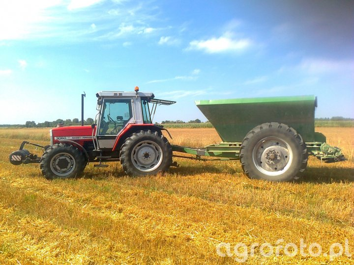

sznajdik 573 Opublikowano 2 Stycznia 2019 Może to nie głupie rozwiązanie zrobić dyszel po środku wysokości zaczepów i obracane ucho gra dół tyle że się sprawdzi jedynie w przypadku rozsiewacza z napędem hydraulicznym jak na obrazku w przypadku wałka lipa Odnośnik do komentarza https://www.agrofoto.pl/forum/gallery/image/744545-budowa-rozsiewacza-do-wapna/#findComment-2430921
AgroTeam griga 1364 Opublikowano 2 Stycznia 2019 Przy walku tez nie problem, jedynie musiał bys w osi zrobić przejscie lozyskowane tak aby tam wałek wpinac. Odnośnik do komentarza https://www.agrofoto.pl/forum/gallery/image/744545-budowa-rozsiewacza-do-wapna/#findComment-2430936
sznajdik 573 Opublikowano 2 Stycznia 2019 Chyba się nie będę bawił w takie coś zmierzę w który zaczep wyjdzie łatwiej i tak zrobię Odnośnik do komentarza https://www.agrofoto.pl/forum/gallery/image/744545-budowa-rozsiewacza-do-wapna/#findComment-2430938
Gość Opublikowano 2 Stycznia 2019 Przemyśl dobrze, bo ucho do górnego zaczepu i do hitcha czy pitonfixa mają różną średnicę. Żeby ti się potem nie telepało na sworzniu. Odnośnik do komentarza https://www.agrofoto.pl/forum/gallery/image/744545-budowa-rozsiewacza-do-wapna/#findComment-2430948
oFsik 141 Opublikowano 2 Stycznia 2019 6 godzin temu, griga napisał: Bo? Dużo zachodnich rozsiewaczy ma na górny i jest ok, kwestia jak Ci pasuje w ciagniku. Ja u siebie wolę na "gorny" choć nawet jak siejemy RNW to tylko opuszczam zaczep na dół na szynie Mam beczkowóz 4tys litrów na górny i przyczepę na którą ładuje się 5t. Obie maszyny pracują z zetorem 5320 i beczkowóz dużo bardziej nim poniewiera. Mam porównanie i zdecydowanie polecam dolny. Odnośnik do komentarza https://www.agrofoto.pl/forum/gallery/image/744545-budowa-rozsiewacza-do-wapna/#findComment-2430998
sznajdik 573 Opublikowano 2 Stycznia 2019 Miałem okazję ściągać rozsiewacz na górny zaczep i podobało mi się to gdzie zasypu było 1/4 auta i chodził super wszystko zależy ile ciśnie na zaczep później wrzucę fotkę tego rozsiewacze bo już jakiś czas temu wrzuciłem z galerii Odnośnik do komentarza https://www.agrofoto.pl/forum/gallery/image/744545-budowa-rozsiewacza-do-wapna/#findComment-2431004
