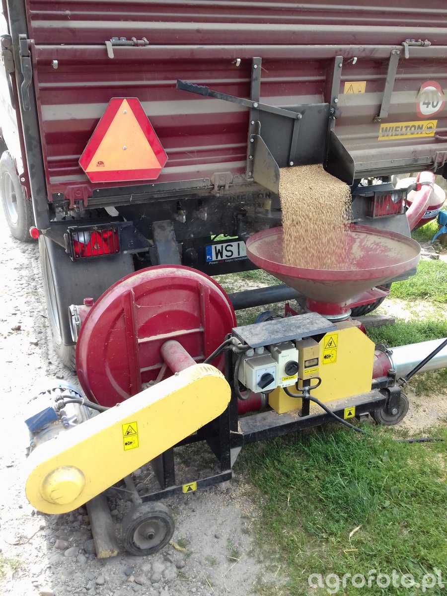

pawelol111 1370 Opublikowano 25 Września 2019 Jaka moc i jaka wydajność? Odnośnik do komentarza https://www.agrofoto.pl/forum/gallery/image/763036-przenosnik-pneumatyczny-ssaco-tloczacy/#findComment-2568288
Gość Opublikowano 25 Września 2019 15kw a wydajność zależy od wysokości i długości transportu ziarna i gatunku ale na zasysaniu do silosu 5m wysokości, 13t, a jak na zdjęciu tylko tłoczeniu 24t. Odnośnik do komentarza https://www.agrofoto.pl/forum/gallery/image/763036-przenosnik-pneumatyczny-ssaco-tloczacy/#findComment-2568293
Gość Opublikowano 25 Września 2019 zadowolony jesteś z wieltona? jak wykonanie spawów i malowanie? ile dopłaty za zmianę koloru? Odnośnik do komentarza https://www.agrofoto.pl/forum/gallery/image/763036-przenosnik-pneumatyczny-ssaco-tloczacy/#findComment-2568369
Gość Opublikowano 25 Września 2019 500zł za zmianę koloru,zadowolony jestem,jedyna wada jak jest burza i tnie deszcz z boku to pomiędzy burtą górną a dolną przepuszcza trochę wody choć tez są uszczelki.Małym ciągnikiem nie wi kiprujesz bo tłok z 4 części i od ciota oleju trzeba, bo i gruby.A tak wszystko ok. Odnośnik do komentarza https://www.agrofoto.pl/forum/gallery/image/763036-przenosnik-pneumatyczny-ssaco-tloczacy/#findComment-2568371
adamo_89 69 Opublikowano 25 Września 2019 Ten okrągły zasyp do zboża w dmuchawie sam dorabiałes?? Odnośnik do komentarza https://www.agrofoto.pl/forum/gallery/image/763036-przenosnik-pneumatyczny-ssaco-tloczacy/#findComment-2568378
Gość Opublikowano 26 Września 2019 (edytowane) Kupiłem dodatkowo a wcześniej byli kwadratowe,bo z przyczepy z wywrotem najlepiej w ten sposób rozładowywać,latanie z sawką zajmuje czas i kopie prąd bo się elektryzuje rura od ocierania zboża a tak tylko podjechać i samo idzie i 2 razy szybciej. Edytowane 26 Września 2019 przez Gość Odnośnik do komentarza https://www.agrofoto.pl/forum/gallery/image/763036-przenosnik-pneumatyczny-ssaco-tloczacy/#findComment-2568406
Jasio88 75 Opublikowano 26 Września 2019 Po ile chodzą takie przenośniki używane? Odnośnik do komentarza https://www.agrofoto.pl/forum/gallery/image/763036-przenosnik-pneumatyczny-ssaco-tloczacy/#findComment-2568552
Gość Opublikowano 26 Września 2019 Nie wiem na olx trzeba zobaczyć, ja kupowałem nowy przeszło 10 lat temu to kosztował 11tyś. Odnośnik do komentarza https://www.agrofoto.pl/forum/gallery/image/763036-przenosnik-pneumatyczny-ssaco-tloczacy/#findComment-2568574
adamo_89 69 Opublikowano 26 Września 2019 Ja też ma taki sam, mój mnie nie kopie może na początku jak był nowy ale teraz już nie. A to jest oryginalny zasyp Pom Augustów czy dopierany z innego?? Ja podjeżdżam ładowarką pod syp przyczepy i sawke w łyżkę i tez idzie samo. Ale mówisz że z Tym koszem idzie szybciej niż przez sawke?? Odnośnik do komentarza https://www.agrofoto.pl/forum/gallery/image/763036-przenosnik-pneumatyczny-ssaco-tloczacy/#findComment-2568578
Gość Opublikowano 26 Września 2019 (edytowane) 1 godzinę temu, Wiesi0 napisał: latanie z sawką zajmuje czas i kopie prąd bo się elektryzuje rura od ocierania zboża do dmuchaw chyba dorzucali linke/plecionke bez izolacji by ssawe podłaczać do obudowy dmuchawy, w oplocie węża jest drut stalowy ,możeby odizolować kawałek i przylutować kawałek linki miedzianej z końcówką oczkową pod śruby ssawy i dmuchawy ,ewentualnie druga opaske i odizolowany fragmen oplotu docisnąć do stali po zeskrobaniu farby. Edytowane 26 Września 2019 przez Gość Odnośnik do komentarza https://www.agrofoto.pl/forum/gallery/image/763036-przenosnik-pneumatyczny-ssaco-tloczacy/#findComment-2568611
Gość Opublikowano 26 Września 2019 (edytowane) Koszem idzie 2 razy szybciej i wygodniej bo można podnieść przyczepę otworzyć szyber i sobie iść robić co innego,podłączałem ten przewód miedziany i nadal kopało do ssawki.A nie powinno, gumowe rękawice dają rade.Jak się trzyma ciągle to nie kopie,a jak się odłoży i weżnie za jakiś czas to kop-nie,W śrutowniku mam podobnie. Edytowane 26 Września 2019 przez Gość Odnośnik do komentarza https://www.agrofoto.pl/forum/gallery/image/763036-przenosnik-pneumatyczny-ssaco-tloczacy/#findComment-2568612

Gość Opublikowano 26 Września 2019 Przed chwilą, adamo_89 napisał: Ale mówisz że z Tym koszem idzie szybciej niż przez sawke?? pewnie że duzo szybciej , powietrze w wężach i rurach pokonuje dużo krótsza drogę bo jest ich mniej, jest mniej strat i turbulencji przepływu po drodze, wentylator zaciągający powietrze bezpośrednio z otoczenia a nie przez część ssącą z cyklonem ma większy wydatek tłoczenia powietrza i wydajność tłoczenia zboża wzrasta , mozna dzieki temu wydłużyć trochę rury na części tłocznej Odnośnik do komentarza https://www.agrofoto.pl/forum/gallery/image/763036-przenosnik-pneumatyczny-ssaco-tloczacy/#findComment-2568714
