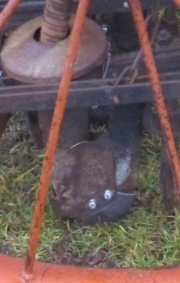

Teraz może tak szybko się nie zedrą 😎
mds212 2165 Opublikowano 30 Października 2019 Zwykla elektroda czy do napawania? Odnośnik do komentarza https://www.agrofoto.pl/forum/gallery/image/765000-regeneracja-redlic-meprozet-s107/#findComment-2584659
1kota5 32 Opublikowano 30 Października 2019 (edytowane) Ile oryginalnie wytrzymały ? Edytowane 30 Października 2019 przez 1kota5 Odnośnik do komentarza https://www.agrofoto.pl/forum/gallery/image/765000-regeneracja-redlic-meprozet-s107/#findComment-2584661
Roki212 1999 Opublikowano 30 Października 2019 (edytowane) A wymiana samego czuba nie była by szybszym rozwiązaniem https://archiwum.allegro.pl/oferta/czubek-redlicy-maly-do-siewnik-konny-i7581152721.html rozszlifować nit wybić i potem skręcić na śruby tak jak to robiłem u siebie Edytowane 30 Października 2019 przez Roki212 Odnośnik do komentarza https://www.agrofoto.pl/forum/gallery/image/765000-regeneracja-redlic-meprozet-s107/#findComment-2584676
Finlan 64 Opublikowano 30 Października 2019 Może i szybciej, ale chciałem zrobić to tak żeby teraz długo do tego nie zaglądać , od nowości posiał około 600ha. Tutaj przyspawuję drut fi 12 migomatem, szlifuję lekko a na to idzie elektroda trudnościeralna esab, ma mieć koło 50hrc zależy ile warstw nałożę. Tak przy okazji, od czego polecicie kółka by były jako dogniatające za redlicą? Odnośnik do komentarza https://www.agrofoto.pl/forum/gallery/image/765000-regeneracja-redlic-meprozet-s107/#findComment-2584758
