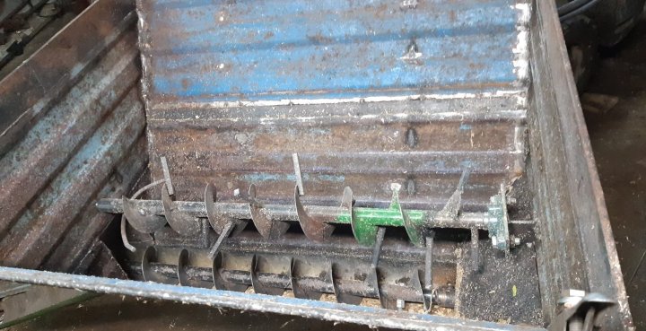

klikuu 79 Opublikowano 15 Stycznia 2020 I jak się sprawuje łyżka że ślimakiem, nie zawiesza się w niej kukurydza? Odnośnik do komentarza https://www.agrofoto.pl/forum/gallery/image/769159-szufla-do-zadawania-kukurydzy-i-pasz/#findComment-2631885
Finlan 64 Opublikowano 15 Stycznia 2020 Powiem tak, były trzy podejścia sama żmijka na dole- zawieszało się, plus ślimak do mieszania połowę szufli wywaliło i koniec, już w domu że nie rób, nie warto... tak prędko ja się nie poddam :D, więc dospawałem palce do tej mieszającej i jest elegancko, teraz dawanie kukurydzy to przyjemność 😎 Odnośnik do komentarza https://www.agrofoto.pl/forum/gallery/image/769159-szufla-do-zadawania-kukurydzy-i-pasz/#findComment-2631942

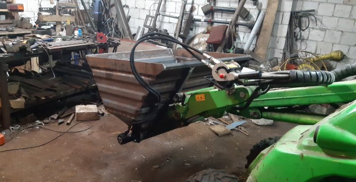

kendzior15 87 Opublikowano 16 Stycznia 2020 nie za mały trochę ślimak na dole? Odnośnik do komentarza https://www.agrofoto.pl/forum/gallery/image/769159-szufla-do-zadawania-kukurydzy-i-pasz/#findComment-2632022
Finlan 64 Opublikowano 16 Stycznia 2020 Trochę, w tego typu szuflach jest przeważnie 200, tu 150, akurat taki wolny segment miałem pod ręką to użyłem Odnośnik do komentarza https://www.agrofoto.pl/forum/gallery/image/769159-szufla-do-zadawania-kukurydzy-i-pasz/#findComment-2632027

kris148a 90 Opublikowano 16 Stycznia 2020 Kolego zrób zdjęcia jak to w środku łyżki wygląda Odnośnik do komentarza https://www.agrofoto.pl/forum/gallery/image/769159-szufla-do-zadawania-kukurydzy-i-pasz/#findComment-2632039
Finlan 64 Opublikowano 16 Stycznia 2020 Tak to wygląda, tylko ta żmijka mieszająca musi mieć o połowę mniejsze obroty względem wysypującej. Jak chcesz to Ci zrobię jaką zechcesz, żaden problem Odnośnik do komentarza https://www.agrofoto.pl/forum/gallery/image/769159-szufla-do-zadawania-kukurydzy-i-pasz/#findComment-2632046

kris148a 90 Opublikowano 16 Stycznia 2020 Finlay - ja jestem na etapie budowy dopiero ładowarki ale z uwagą śledzę właśnie takie projekty jak twoje, ogólnie chyba żmijka musi mieć małe obroty? A mógł byś jeszcze zdjęcie napedu tu wrzucić? A i dzięki że wrzuciłeś zdjęcie środka, ty nią nabierasz z pryzmy czy ladujesz sipą ręczną? Odnośnik do komentarza https://www.agrofoto.pl/forum/gallery/image/769159-szufla-do-zadawania-kukurydzy-i-pasz/#findComment-2632152
PawelKtm525 200 Opublikowano 16 Stycznia 2020 żeby się nie zawieszalo można zrobic na dole taśmę z łańcuchami jak w rozrzutniku ale to już więcej zabawy A ceny takich kompaktowych ładowarek to naprawdę kosmos nie powinny kosztować więcej niż 40k ale że dla rolnika to można zedrzec ile się da Odnośnik do komentarza https://www.agrofoto.pl/forum/gallery/image/769159-szufla-do-zadawania-kukurydzy-i-pasz/#findComment-2632157
Finlan 64 Opublikowano 16 Stycznia 2020 (edytowane) Powiem Ci że ten wyładowczy niekoniecznie,silnik ma 50 cm3 chłonności na obrót i akurat wyładowuję na małych obrotach i krów nie straszę 😉. Mieszadło musi mieć małe , najlepiej by zredukować 1:3 bo przy połowie szufli lubi czasami coś podrzucić do góry, i jak jest pełna i ubita qq to marudnie rusza ale to wina tego nieszczęsnego przełożenia czyli oporu mieszadła. Jak coś to pisz to pomogę Ci przy ładowarce, zdjęcie? jasne że mogę, proszę to nie żadna kosmiczna technologia 1 godzinę temu, kasiak1227 napisał: Mogłeś zrobić na zasadzie łyżkokrokodyla, lepiej byłoby nabierać. Spokojnie, już myślę o frezie załadunkowym 😂 Sam myślę zająć się robieniem ładowarek w rozsądnych cenach, wzór mam, silnik 1,9 z golfa, hydrostat, teleskop... i cyk maszyna nie do zatrzymania Edytowane 16 Stycznia 2020 przez Finlan Odnośnik do komentarza https://www.agrofoto.pl/forum/gallery/image/769159-szufla-do-zadawania-kukurydzy-i-pasz/#findComment-2632158
