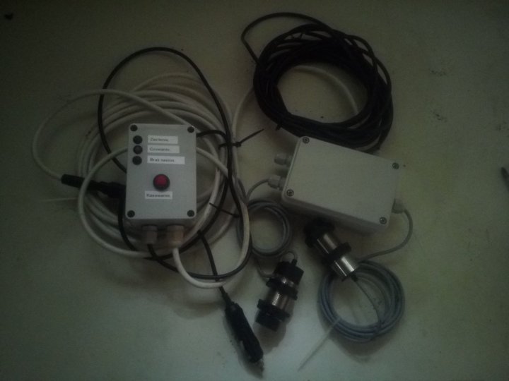

Tak, jest to proste na zasadzie lampki sygnalizacyjnej czy brzeczka.
Czujnik pojemnościowy + brzeczek + przełącznik + bezpiecznik i oczywiście przewód i wtyk zapalniczki i sygnalizacja działa.

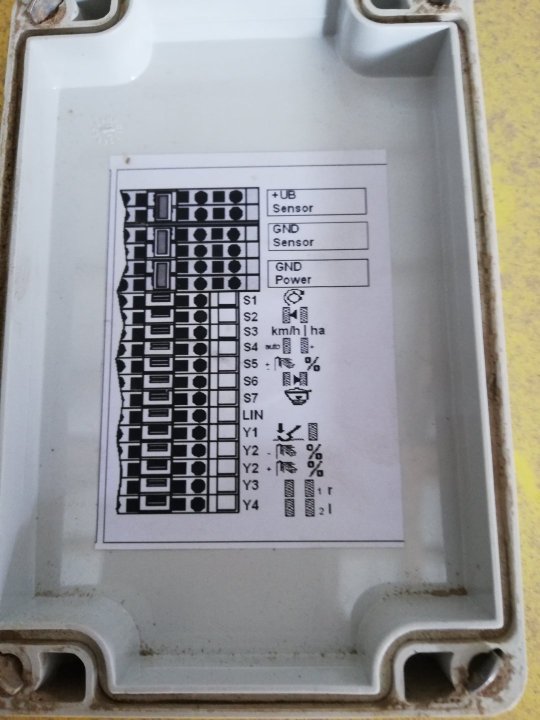

Zasilanie pod zaciski "sensor" a sygnał pod "S7".
Jak będziesz miał czujnik to pomogę on-line podłączyć i skonfigurować.
Czujnik wałka wysiewającego nie masz?
Który rok siewnika bo mam u siebie inny schemat.

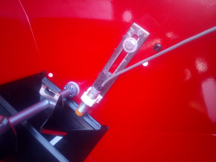

Ten na skrzyni pokazuje tylko czy skrzynia ma napęd, jest jeszcze na wałku który pokazuje czy wałek się obraca i z jaką prędkością.
Mam taki, do siewu zdąży przyjść.

Włącz sterownik wejdź w menu, i przewijają strzałkami wejdź w "kontrolą" dalej masz "wałek wysiewajacym" i "stan wypelnienia"?
Uważam że sterownik sobie poradzi bo schemat na skrzynce daje możliwość montażu.

PCID 4RP Sels. (PNP NC) czujnik indukcyjny.
Czujnik wałka to taki bajer, ale ilości materiału siewnego to komfort pracy.
