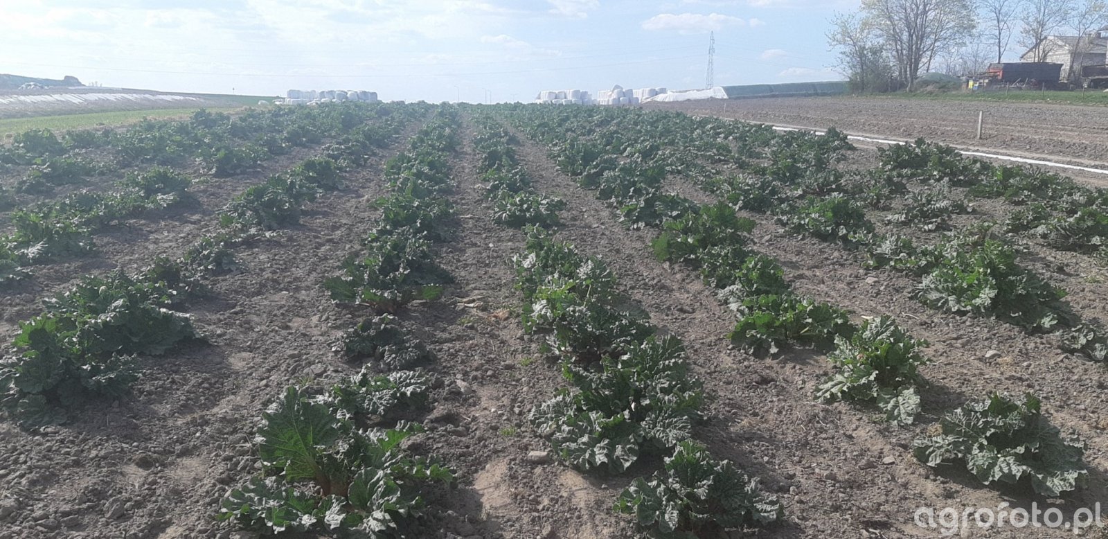

Morion 547 Opublikowano 27 Kwietnia 2020 Na jakiej glebie rośnie i jakie stosujesz nawożenie? Odnośnik do komentarza https://www.agrofoto.pl/forum/gallery/image/777568-plantacja-rabarbaru/#findComment-2691660
dominikl95 37 Opublikowano 27 Kwietnia 2020 gleba 4 klasa ,nawożenie na jesień yara fosforowo-potasowe, na wczesną wiosnę Saletra .później 2 razy mocznik ,potas,fosfor ,siarczan magnezu, odżywka, 2 razy w przeciągu 2 tygodniW przyszłym roku chce spróbować najpierw Saletra później mocznikAle mocznik jako nawóz sypkiA no i wapno oczywiście 1 Odnośnik do komentarza https://www.agrofoto.pl/forum/gallery/image/777568-plantacja-rabarbaru/#findComment-2691673
Morion 547 Opublikowano 27 Kwietnia 2020 Ja pierdziu Toż to sama chemia w tym rabarbarze. Sądziłem że nieco łagodniejsze nawożenie sie stosuje. Sprzedajesz hurtowo czy detalicznie. Ile razy ścinasz na sezon i czym to robisz? Odnośnik do komentarza https://www.agrofoto.pl/forum/gallery/image/777568-plantacja-rabarbaru/#findComment-2691690
waldeko 15 Opublikowano 27 Kwietnia 2020 nawadniasz ?nawadniasz ? Odnośnik do komentarza https://www.agrofoto.pl/forum/gallery/image/777568-plantacja-rabarbaru/#findComment-2691724
dominikl95 37 Opublikowano 28 Kwietnia 2020 waldeko napisał:nawadniasz ?nawadniasz ?No niestety nie ,ją mam tylko 15ar ,ale by się przydało nawodnic Morion napisał: Ja pierdziu Toż to sama chemia w tym rabarbarze. Sądziłem że nieco łagodniejsze nawożenie sie stosuje. Sprzedajesz hurtowo czy detalicznie. Ile razy ścinasz na sezon i czym to robisz? Ja zbieram rocznie około 3 ton troszkę sprzedaje ludziom A reszta idzie na chłodnie. 2 razy scinam ale i 3 raz też by się udało ale nie ma gdzie sprzedać. z rabarbarem to jest tylko ręczna robota .nawozu troszkę lubi tą roślina więc trzeba jej dac Odnośnik do komentarza https://www.agrofoto.pl/forum/gallery/image/777568-plantacja-rabarbaru/#findComment-2691896
