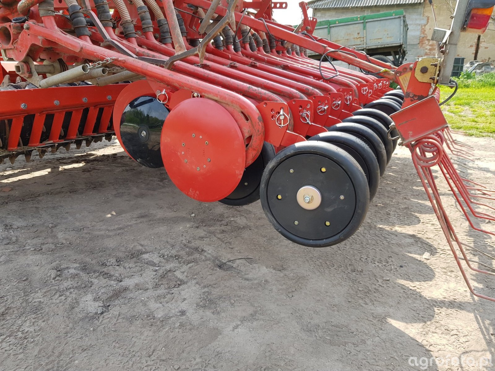

jak je ustawić dla rzepaku? chce siać na 1.5cm, a jak dla zbóż? chce siać na 2.5-3cm
Andrz_ 491 Opublikowano 14 Maja 2020 Po wypoziomowaniu zestawu redlice muszą leżeć na betonie a kółka kopiujące muszą mieć ok 1 cm prześwitu , ale to tak wstępnie 1 Odnośnik do komentarza https://www.agrofoto.pl/forum/gallery/image/779177-kverneland-accord-kolko-dogniatajace-redlicy-cx/#findComment-2700511
Root Admin yacenty 5070 Opublikowano 14 Maja 2020 ten prześwit po uniesieniu kółka tak? Odnośnik do komentarza https://www.agrofoto.pl/forum/gallery/image/779177-kverneland-accord-kolko-dogniatajace-redlicy-cx/#findComment-2700576
tomo12 376 Opublikowano 14 Maja 2020 Pierwsze co wyskoczyło. Na początku pokazane jest ustawianie. Odnośnik do komentarza https://www.agrofoto.pl/forum/gallery/image/779177-kverneland-accord-kolko-dogniatajace-redlicy-cx/#findComment-2700593
Andrz_ 491 Opublikowano 14 Maja 2020 Dokładnie , ale gleba i tak zweryfikuje i zazwyczaj trzeba poprawiać 😏 Odnośnik do komentarza https://www.agrofoto.pl/forum/gallery/image/779177-kverneland-accord-kolko-dogniatajace-redlicy-cx/#findComment-2700594
ZELKOW 1345 Opublikowano 14 Maja 2020 ja biorę poprawkę na wał bo jednak jak sieje we wręby gumowego to potem jak idzie zlewa to górki spływają w rowki Odnośnik do komentarza https://www.agrofoto.pl/forum/gallery/image/779177-kverneland-accord-kolko-dogniatajace-redlicy-cx/#findComment-2700620
Root Admin yacenty 5070 Opublikowano 14 Maja 2020 strasznie wielkie te kopce po siterze miałem tak a tu jak kolega siał, ale było po deszczu i mocno drapaki ustawione a tu znów mój siew Odnośnik do komentarza https://www.agrofoto.pl/forum/gallery/image/779177-kverneland-accord-kolko-dogniatajace-redlicy-cx/#findComment-2700646
hubertuss 5987 Opublikowano 18 Maja 2020 Jak z perspektywy czasu oceniasz wschody po siewie z kółkami i bez? Była poprawa> Bo myślę nad dołożeniem kółek zamiast zakupu wału posiewnego. Odnośnik do komentarza https://www.agrofoto.pl/forum/gallery/image/779177-kverneland-accord-kolko-dogniatajace-redlicy-cx/#findComment-2702870
Root Admin yacenty 5070 Opublikowano 18 Maja 2020 dwa lata siałem pożyczona sitera. tak mi się spodobało że accorda też uzbroilem z kółka Odnośnik do komentarza https://www.agrofoto.pl/forum/gallery/image/779177-kverneland-accord-kolko-dogniatajace-redlicy-cx/#findComment-2702881
PawelKtm525 200 Opublikowano 18 Maja 2020 z kółkami jest taki plus że jak w ostatnich latach jest na polu pustynia to kółka trzymają głębokość siewu sam do amazonki dorobilem kółka ale w stopkowym siewniku średnio się to sprawdza . A te mocowanien do kółek to kupiłeś czy tu było w siewniku? Odnośnik do komentarza https://www.agrofoto.pl/forum/gallery/image/779177-kverneland-accord-kolko-dogniatajace-redlicy-cx/#findComment-2702897
Root Admin yacenty 5070 Opublikowano 18 Maja 2020 to jest czesc zamienna, kupiłem komplet kołko z mocowaniem. W redlicy masz 2 nakretki, odkrecasz, zakładasz mocowanie kółka i przykrecasz. Cała operacja trwała ok 1.5 godziny, bo jakby nie patrzeć to 48 srub do odkrecenia i przykręcenia. Grunt ze mam klucz aku - tutaj zdał egzamin perfekcyjnie Odnośnik do komentarza https://www.agrofoto.pl/forum/gallery/image/779177-kverneland-accord-kolko-dogniatajace-redlicy-cx/#findComment-2702904
hubertuss 5987 Opublikowano 18 Maja 2020 U mnie będzie trochę gorzej. Mam poznaniaka na redlicy talerzowej V I nie ma za bardzo gdzie tego zamontować. Bo w 2008 z którego jest mój siewnik unia tego chyba nie oferowała. Muszę coś pokombinować. Zastanawiam się nad kółkami dedykowanymi do UG na olx po 65 brutto sztuka i kółkami od kosiarki bo widzę, ze i takie ludzi montują. Po 28 zł z łożyskiem i naciskiem do 150 kg i gumową oponą o podobnych wymiarach. Na moje 15 ha tez by wystarczyły. Odnośnik do komentarza https://www.agrofoto.pl/forum/gallery/image/779177-kverneland-accord-kolko-dogniatajace-redlicy-cx/#findComment-2702916
Root Admin yacenty 5070 Opublikowano 18 Maja 2020 ostatnio gdzies widziałem takie uniwersalne - kwestia później wykombinować jakieś mocowanie Odnośnik do komentarza https://www.agrofoto.pl/forum/gallery/image/779177-kverneland-accord-kolko-dogniatajace-redlicy-cx/#findComment-2702917

rex15 286 Opublikowano 8 Grudnia 2021 https://www.olx.pl/d/oferta/kola-kolka-kopiujace-dociskowe-kverneland-accord-1490-CID757-IDLMv1K.html#f154c1f7ac https://www.olx.pl/d/oferta/kolko-kolka-rolki-dociskowe-redlic-talerzowych-cx-kverneland-accord-24-CID757-IDL1kKG.html#f154c1f7ac które lepsze nie wiem Odnośnik do komentarza https://www.agrofoto.pl/forum/gallery/image/779177-kverneland-accord-kolko-dogniatajace-redlicy-cx/#findComment-2910950
Root Admin yacenty 5070 Opublikowano 8 Grudnia 2021 jedne i drugie do dupy Odnośnik do komentarza https://www.agrofoto.pl/forum/gallery/image/779177-kverneland-accord-kolko-dogniatajace-redlicy-cx/#findComment-2910954
rex15 286 Opublikowano 8 Grudnia 2021 (edytowane) dlaczego? masz chyba te z drugiego linku Edytowane 8 Grudnia 2021 przez rex15 Odnośnik do komentarza https://www.agrofoto.pl/forum/gallery/image/779177-kverneland-accord-kolko-dogniatajace-redlicy-cx/#findComment-2910955
Root Admin yacenty 5070 Opublikowano 8 Grudnia 2021 brak skrobaków, bez skrobaków to lepiej bez kolek jeździć. mam podobne do tych z 2 linku Odnośnik do komentarza https://www.agrofoto.pl/forum/gallery/image/779177-kverneland-accord-kolko-dogniatajace-redlicy-cx/#findComment-2910957
rex15 286 Opublikowano 8 Grudnia 2021 skrobaki dorobić to nic trudnego, no ale za ta cene powinny juz tam byc Odnośnik do komentarza https://www.agrofoto.pl/forum/gallery/image/779177-kverneland-accord-kolko-dogniatajace-redlicy-cx/#findComment-2910959
Root Admin yacenty 5070 Opublikowano 8 Grudnia 2021 wcale nie takie hop siup Odnośnik do komentarza https://www.agrofoto.pl/forum/gallery/image/779177-kverneland-accord-kolko-dogniatajace-redlicy-cx/#findComment-2910962
