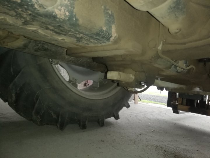

Wzmocnienie zaczepu polewego Zetor 8145
pawelkarczewski
wzmocnienie konieczne ponieważ przy zaczepieniu kombajnu na oryginalna listwę to się dość mocno ugięła, a teraz igła
Piotruniu25 napisał:
Te cienkie płaskowniki to wzmocnienie?
jedno z 5, pierwsze to nowe boczne śruby bo orginalnie były fi 16 a otwory są fi 18, dwa to skręcenie pionowe mocować , trzy to wspawanie na dole płaskownika 15mm o długości 15cm na pionowe po między śrubami, cztery to dołożenie jeszcze jednego płaskownika pod spodem zaczepu rónież o grubości 15mm, pięć to właśnie te płaskowniki o których mówisz pełniące rolę odciągów które w brew pozorom naprawdę dużo dają bo jak ich nie było to jeszcze delikatnie się uginał zaczep
Ursusc385 napisał:
Wstaw zaczep od 6 cyl. jest grubszy jak od wersji 4 cyl
pytanie czy by się zmieściła w mocowanie
