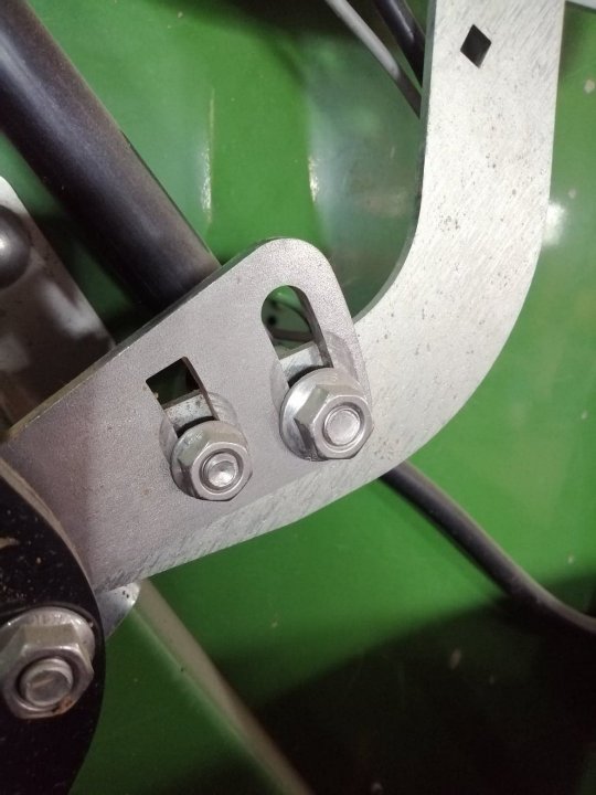

Zauważyłem, ze w przemieściły sie śrubki w ramieniu ( oznaczone w czerwonej ramce). jak myslicie, zmienić ich połozenie do poprzedniego stanu? Siewnik niedawno kupiłem, na wiosne siał ok.
To powinno być tak ustawione ze przy ustawieniu 1-3 na skali zaczynają się powoli ruszać kółka wysiewające.
Wtedy będzie zgodne z tabelami.
Odnośnik do komentarza
Czyli @Strongman będzie najlepiej jak przełożę do tego pierwszego śladu? Bo będzie wtedy ustawienie fabryczne.
Zobacz czy dźwignia nie ociera i łatwo się przesuwa po skali. W okolicy 5 i 95 na skali nie ma mieć oporów. Były przypadki że nie dało się ustawić maksymalnych wartości i z jednej strony było ograniczenie- pomagało regulacja na dźwigni śrubami. Jak jest dobrze i wykonujesz próbę kręconą to tylko dokręć śruby i zostaw tak jak jest, jeśli nie powróć do oryginalnego ustawienia.
