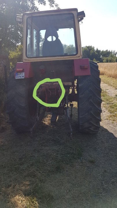

Alchemik 501 Opublikowano 24 Lipca 2023 Dnia 17.07.2023 o 12:48, jedrus2020 napisał: ta blaszka to bedzie gdzieś z góry czy w srodku skrzyni? W jaki sposób po hamulcach? Takie mam tabliczki. Tzn jak po hamilcach? U mnie są dzielone i jest reczny. Na dole dopiero zwróciłem uwagę na tabliczkę na niej cyrylicą ( chyba po bułgarsku) ,,koparka hydrauliczna" БХ-025 Sam ciągnik ma ok 250 numer niższy niż ojca rolicza ładowarka. Odnośnik do komentarza
jedrus2020 210 Opublikowano 24 Lipca 2023 3 godziny temu, Alchemik napisał: Na dole dopiero zwróciłem uwagę na tabliczkę na niej cyrylicą ( chyba po bułgarsku) ,,koparka hydrauliczna" БХ-025 Sam ciągnik ma ok 250 numer niższy niż ojca rolicza ładowarka. A jego z ktorego jest roku? Odnośnik do komentarza
jedrus2020 210 Opublikowano 25 Lipca 2023 No o kolejne pytanie. Jak rozwiazać kwestie górnego łacznika tuz. I mnie przy ciagniku jest otwor fi20. Jak przegladalem zdjecia na internecie to nieraz byl jeszcze taki lacznik przejsciowka na fi 25. Czy po prosu dać srube m20 i tulejki zeby sruba od lacznika nie latała? Odnośnik do komentarza
Alchemik 501 Opublikowano 25 Lipca 2023 Nie pamiętam wymiaru, ale po taniości najciaśniej z mocnej stali pasował sworzeń gąsienicy chyba od dt75, albo innego rosyjskiego spychacza + tulejka. Tylko nie wiem jak cenowo, kiedyś poprostu walało się ze starych zapasów. Odnośnik do komentarza
jedrus2020 210 Opublikowano 26 Lipca 2023 U mnie pojdzie śruba fi 20 utwardzana i tulejki pod łożysko 20x25x25. Odnośnik do komentarza

jedrus2020 210 Opublikowano 3 Sierpnia 2023 Mam jeszcze pytanie do was odnośnie wskaźnika paliwa. U mnie byly oba końce dołaczone do + przez co pokazywało pelny bak. Jak dam do masy do pokazuje 0 więc zegar raczej dobry. Ale jak na krótko podłaczylem do pływaka do pokazywał pusty. Zbiornik paliwa mam pod siedzeniem i to jest raczej przerobka bo rura wlewowa byla przedłużana. W oryginale jako koparka bak byl z boku w pionie? Czyli nawet jak ruchomie cala onstalacje od wskaźnika to mi będzie pokazywało w cały świat albo wogole nie będzie pokazywało? Do hydrauliki jaki olej lać bo musze na szybko dolać. Odnośnik do komentarza
jedrus2020 210 Opublikowano 4 Sierpnia 2023 i jeszcze jedno. pod spodem zwisają mi kable od włacznika stop. Jaki on powinien być? Od MTZ? Odnośnik do komentarza

jedrus2020 210 Opublikowano 5 Sierpnia 2023 conny napisał: Ja założyłem taki, pasował na tą blaszkę. https://allegro.pl/oferta/polonez-fiat-125p-czujnik-swiatla-stop-wlacznik-7544035724 ale jak są osobne hamulce na poszczególne kola to pod którego zakladać czuknik? Odnośnik do komentarza
mf362 1161 Opublikowano 5 Sierpnia 2023 Ja w c360 mam czujnik pod jeden pedał . Od jakieś osobówki włącznik na takiej zasadzie jak w autach jak wyciśnięty to rozłącza prąd . Odnośnik do komentarza
