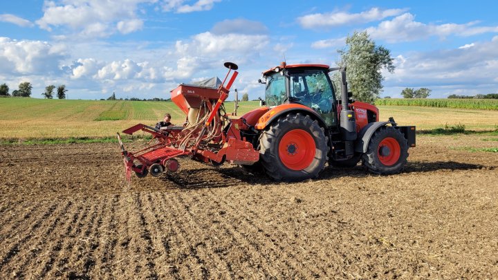

Wał może nie najlepszy do tego celu ale jako posiewny też musi pracować.

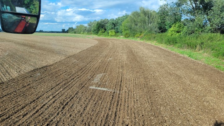

Zobaczymy jak będzie wyglądał jęczmień posiany na gołym polu, bo rzepaczysko spalone.
Rzepak siany na jęczmienisku to siłą rzeczy zostało bardzo dużo resztek pożniwnych.

Samo wałowanie po siewie trochę  poprawia podsiąk co z czasem ma wpływ na wyrównanie wschodów na mozaice glebowej choć w tym roku na gliniastych łatah i tak będzie z tym problem. Deszcz konieczny i tak. Zrezygnowałbym jakbym miał  siewnik z porządnymi kółeczkami dociskowymi za talerzami i dodatkowo zapowiadali by  porządny deszcz.
a tak poza tym wyrównuje powierzchnie pola wciska  pojawiające się kamyki. Jeden pożar w żniwa  miałem  z tego powodu to i tak  o jeden za dużo .
Dodatkowo koszt takiego zabiegu uprawowego też jest malutki, jak znajomym wałuję to 50 od ha wystarczy, niby malutko ale jak w godzinę  spokojnie z 5 ha się robi to godzinowe 250  przy lekkiej robocie inaczej wygląda 😊 Na równym polu po siewie i pospolita siuntka pociągnie go 😄

Wałowanie zboża po siewie ma tylko plusy. Równomierne schody, lepiej działające opryski  do glebowe, wgniecone kamienie, ogranichenie parowania, i nie osiadanie ziemi  z czym wiąże sie też  obrywanie korzeni w roślinie. Opinia KWS  w Łagiewnikach.  Mówili że nawet wiosną a wałować zawsze.
 Ja od 8 lat nie wałuję,  z dwóch powodów, bo miałem kółka dogniatajace w  agregacie i szkoda czasu.  Od tamtego roku nie mam, na wschody nie narzekam, ale w tym roku  pszenicę wałuję, jestem już po zasiewach  i jutro zawałuje wszystko.
Wały nie zbyt dobre, podobne do tych na zdjęciu,  bo Tytany z wuką   z  Pom Krośniewicę, Jacki dużo lepsze były do tego.
No  nie do końca  jest bez znaczenia i nie chodzi o producenta tylko  jego jakosć. Te Tytany co mam nie układają sie dobrze i  jakość  wałowania po siewie  nie jest taka jak powinna.
Kiedyś pożyczałem Jacki potem sam zrobiłem takie same jak Jacki na pierścieniach  kołeczkowych, coś jak croskil   i byłem zadowolony po kupnie Tytanów Cambrige nie jestem zadowolony.
Po prostu nie układają sie dobrze i mocno widać ślady po kołach ciągnika, w Jackach i tu na zdjęciu  tego nie ma.
