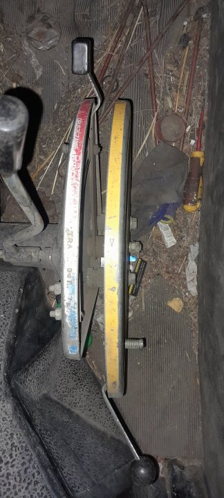

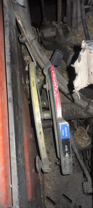

Witam wszystkich. Pytanie do posiadaczy ursusa 4514 czy też tak macie opisane sterowanie podnośnikiem. W instrukcji jest odwrotnie i działa odwrotnie czyli tam gdzie napis OPUSZCZANIE jest podnoszenie a gdzie napis PODNOSZENIE ramiona opadają? Nie dawno kupiłem ten traktor i nie zwracałem uwagi na te napisy.
Szczerze, miałem 5314, mam 4512 i 255, i w każdym jest odwrotnie niż na foto ;) Po kolei od tyłu jest opuszczanie, podnoszenie, stały wydatek.

Czy to możliwe że w fabryce ktoś się zakręcił i odwrotnie napisy zrobił?

W moim 4514 fabrycznie jest taka wajcha widać na zdjęciu  albo podnośnik albo hydraulika.
Nie taki rozdzielacz jak w 3512 czy mf255 pod siedzieniem i jeszcze do tego musi być podnośnik w odpowiedniej pozycji.
Znowu w 35 mam dwie pompy jedna od podnośnika a druga od hydrauliki i działa wszystko na raz.

A czy możliwe jest że od początku w tym traktorze opuszczanie jest u góry a cięgna od sterowania są odwrotnie podłączone? Bo w tej chwili tam gdzie napis OPUSZCZANIE czyli u góry ramiona się podnoszą.
Odnośnik do komentarza
Kiedyś oglądałem mf 255 jakoś z początku produkcji w PL i sterowanie było na odwrót - pionowo opuszczony, a do tyłu podnoszenie. Stały wydatek był tak jak powinien być czyli w pionie. Podnośnik nigdy nie zdejmowany, ciągnik od starszego dziadka - pierwszego właściciela i twierdził, że tak było od nowości.
