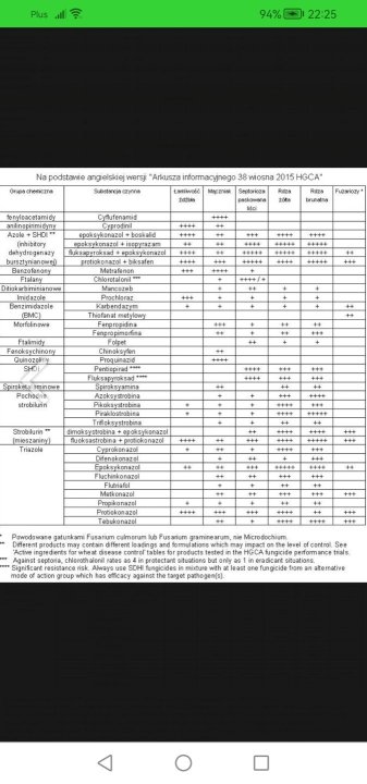

Aroo22 395 Opublikowano 5 Maja Przeanalizuj sobie tabele hgca. Substancje te bardziej nadaja się do ochrony liści niż podstawy źdźbła. I to dość średnio wypadają wg badań. Producent zaleca Delaro Forte na T1 ale i także na T2 (co moim zdaniem wyjdzie lepiej). Ale to tylko moje spostrzeżenia. Odnośnik do komentarza
