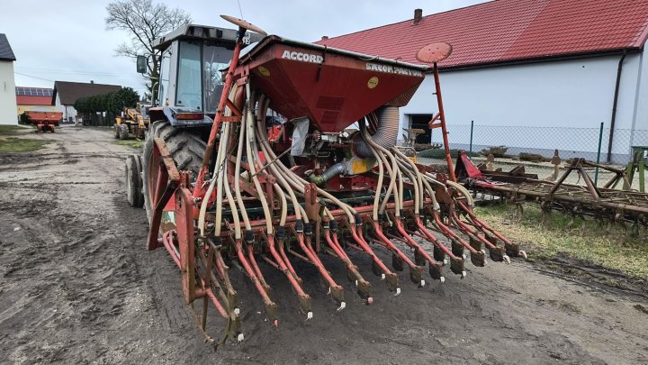

Massey Ferguson 3050 & Kverneland PHB 18 250 + Accord DL
griga
Zawsze chciałem taki zestaw, ale niestety nie ta liga wagowa. Zestaw z zasypem przekroczy 2t a to za dużo nawet dla forda więc zostaje jak jest. Siewnik będzie do sprzedania jak go przejrzę

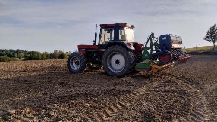

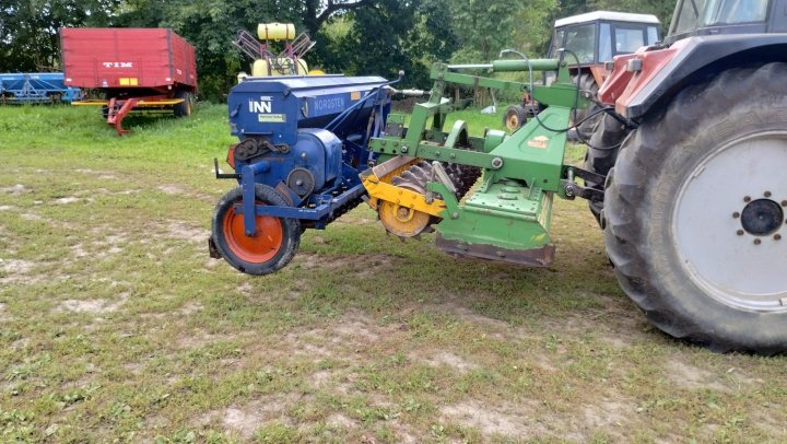

john deere  2140 czyli 83KM z zestawem brona aktywna i siewnik fiona 2.5m, bez hydropaka daje rade bez problemu
Odnośnik do komentarza
To u mnie 955 z tym zestawem (2.5m, packer, siewnik z zasypem ~200kg) daje też radę bez problemu (uciąg i podnoszenie), ale z zasypanym siewnikiem i złożonym zestawem to pod górkę już się kiepsko zakręca. To samo jak opuszczam zestaw, to od razu widać jak przednie opony siadają.

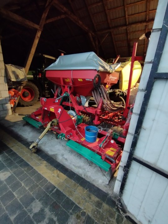

Siewnik ma 3m ;)
  W dniu 8.01.2025 o 04:40, ogier1998 napisał(a):
jaka cena za sam siewnik ?
Rozwiń

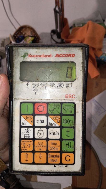

Tak jak stoi teraz ze sterownikiem ESC, 6 ścieżek, zagarniacz 7 tyś
  • AgroTeam

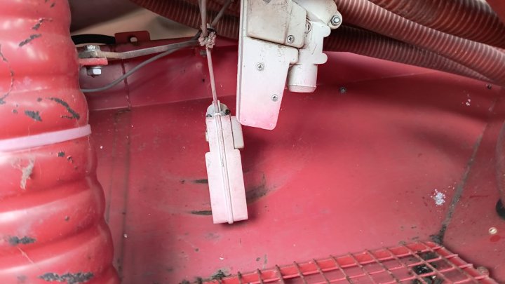

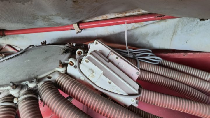

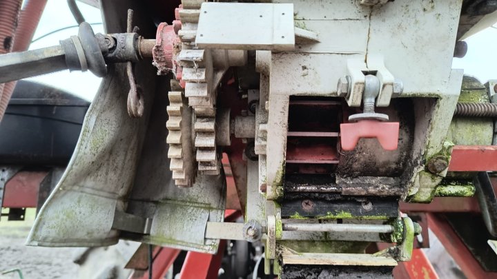

Nie ma koła które idzie na bronę i trójkąta na bronę.
Z tego co na szybko patrzyłem to kilka węży jest złamanych, uszkodzony wałek od koła ostrogowego (to dokładam bo mam zapasowy) Nie wiem jak kable od czujników bo dopiero wczoraj w domu sprawdziłem czy ESC działa.
