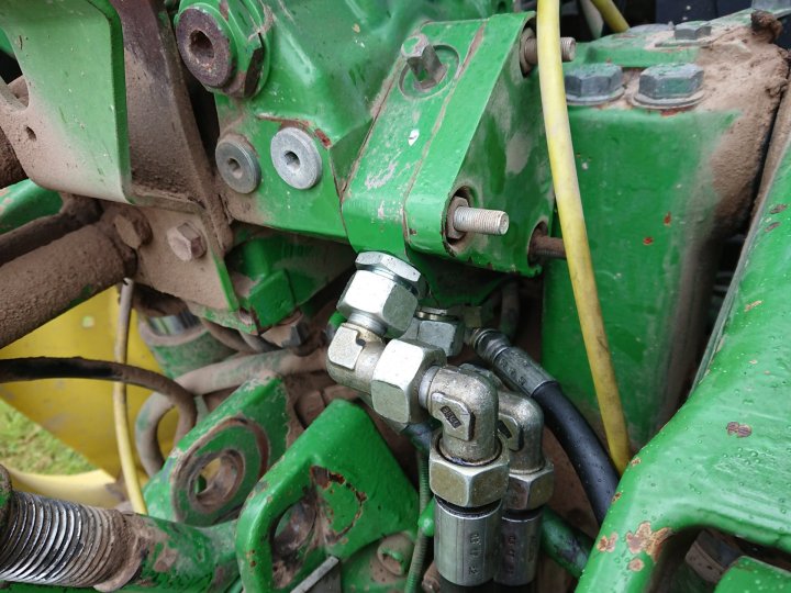

  1. U mnie przeciwnie po zainstalowaniu power beyond wszystko było ok, ale po podpięciu do niego węży ładowacza, nie ma wspomagania, kiedy używam ładowacza mogę kręcić kierownicą. Pestke zaslepiajacą włożyłem między power beyond, a dekiel zaslepiajacy z prawej strony. Czy powinienem zaslepic od lewej? Ładowacz działa chyba ok. John deere 6600
