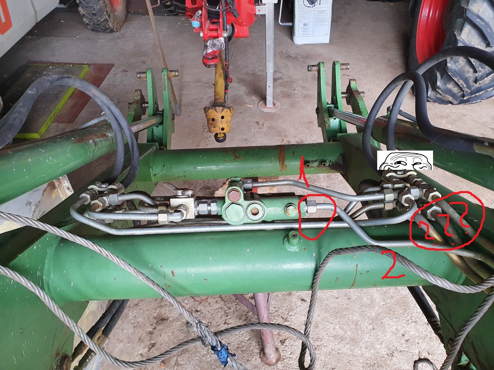

Ładowacz Fendt 3S od FENDT 509 - gdzie wpiąć elektrozawór 3 sekcji ?
Mikosz odpowiedział(a) na skazzza temat w Favorit 500
Ale cyrk na tym ładowaczu Jeśli zwykły elektrozawór 6/2 to bym wpiął w miejscu 1 i drugą linię sekcji w miejscu 2 (trzeba znaleźć odpowiedni przewód). Trochę przewalone, bo tu prawie wszystko masz na rurkach stalowych -
To prawdopodobnie wpiąłeś się zasilaniem w b1. Oznaczenie P dotyczy raczej tego wejścia z tyłu (to o które pytałem, a Ty napisałeś, że jest zaślepione). Zapodaj jeszcze foto gdzie wpiąłeś te węże
To to? https://allegro.pl/oferta/zawor-sterujacy-walvoil-propilot-sdm143-2-p-9662511969
Czy za tym przewodem wpiętym w P jest jeszcze jeden przewód wchodzący do rozdzielacza? I pod wyraźnym P i pod wyraźnym T są jakieś niewyraźne literki. Odczytaj je.
Zapodaj fotki tego rozdzielacza.

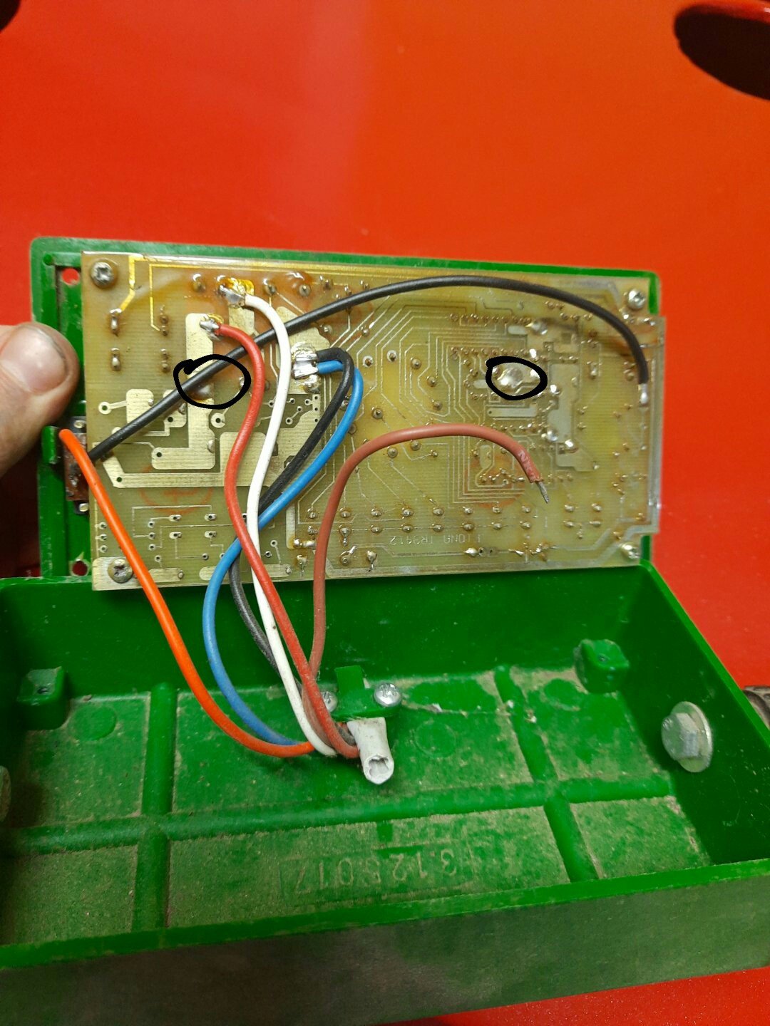

Obczaj w tych dwóch miejscach- płytka w tych miejscach ma poszerzone ścieżki. Przyjrzyj się dobrze, lut po kabelku będzie miał trochę inny odcień od reszty. I zapodaj fotkę z drugiej strony płytki.
