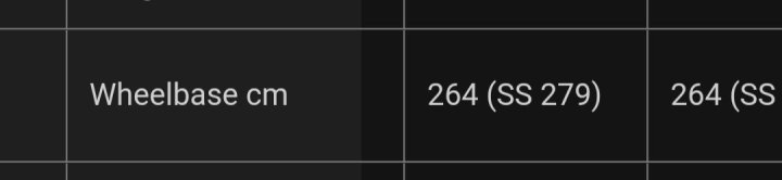

a te super steer w NH nie zmniejsza promienia zawracania? Tak myślałem. To na co to wpływa? w katalogach na pewno SS ma wiekszy rozstaw osi i co to daje? screen z NH T6 poniżej z Konedata(swoją drogą fajna stronka z danymi technicznymi ciągników i kombajnów)

To prawda trzeba to zobaczyć samemu. Jeździłem 3 lata temu na placu i byłem w szoku jak to się łamie. Może to zasługa konstrukcji na poduszkach a nie na osi z hydrauliką? Nie wiem, ale jestem ciekawy jak to zaprojektowali. Podobno jest w New Holland jakiś Super steer może to podobny patent?

choć silnik ten sam, moc i moment podobny (no może bardziej Arion 460 do T6.145) to nie da się ukryć że NH ma 11 cm dłuższy rozstaw osi waży przynajmniej 500 kg więcej i 2 tony lepszy podnośnik (przynajmniej w katalogu). Złego słowa na swojego Ariona 450 nie powiem ale jestem bliski pewności, że T6.145 lepiej sobie poradzi z SN300.

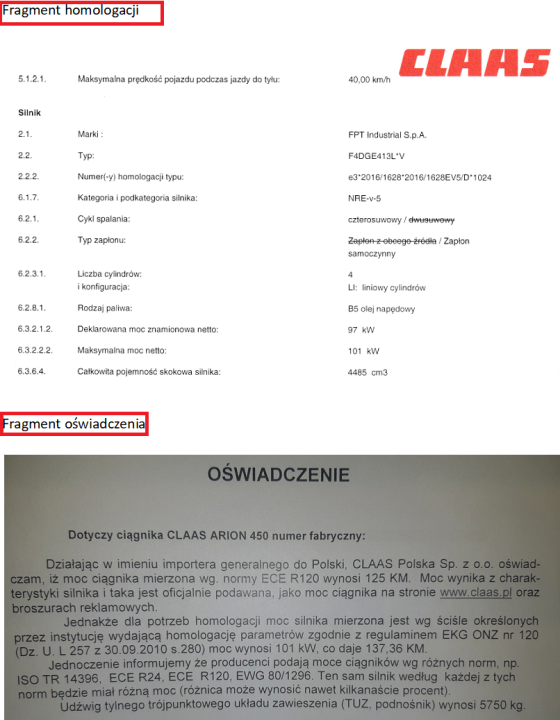

Jak kilka godzin temu wspominałem, załączam fragment homologacji z mocą Claas Arion 450 oraz treść oświadczenia importera Claas Polska dla Arion 450. Może komuś się przyda jak to wyglądało
tak jak pisałem kilka postów wcześniej - Arion 450 ma 137 KM w dowodzie
u mnie Claas Polska wystawił pismo na prośbę dealera. Do wniosku o płatność ale ja nie aneksowałem ciągnika, miałem zakres 100-130 KM i poszedł od razu Arion 450.
jak kolega @Grzesiek napisał w dowodzie jest 137 KM, ARiMR bierze pod uwagę moc z dowodu ale oświadczenie, że jest to moc chwilowa (boost) a znamionowa jest niższa przechodzi. Mi w Olsztynie przeszło właśnie z Arionem 450 wieczorem dopisze ile na oswiadczeniu importer wpisał mocy znamionowej bo nie pamiętam teraz.
