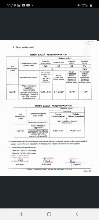

  15. Dnia 23.07.2021 o 15:53, pawelus1986 napisał:
    Kolego z Kornicy zakupiłem jako węglan wapnia to się zgadza, ale z ciekawości oddałem do badania w celu sprawdzenia czy to jest dobre wapno, czy jakiś bubel.
    Sprawdziłem liczbę zobojętnienia wapna oraz reaktywność. Otóż wynik reaktywności mnie zaskoczył bo wyniósł 130%, dlatego napisałem, że podchodzi pod reaktywność tlenkowego, nie napisałem że to jest tlenkowe.
    No właśnie.
    Co do reaktywności wyszła jakaś bzdura.
    Czysty węglan wapna ma 100%.  Nie ma szansy, żeby w wapnie węglanowym a takim jest kreda wyszło ponad 100%.
    Albo laborant schrzanił badanie albo ktoś spreparował próbkę i dosypał tlenku.

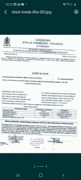

  21. 40 minut temu, Samsung123321 napisał:
    Rozumiem. To co chce zamowić jest 120 km odemnie. Te badania z 2018 roku wyglądają tak:
    Cena 50zl netto plus transport. 2650 do mnie na pole z transportem.
    Patrząc na atest - doskonałe wapno!
    Lekkie podejrzenia budzi u mnie ten wynik CaO, blisko 54%. To prawie maksymalna zawartość jaka występuje w przyrodzie. Wiadomo, że można przygotować extra partię do badania na przyjazd próbobiorcy z OSCHR;)
    Ale też trudno zakładać, żeby faktycznie tego CaO było znacznie mniej. To się zresztą w kopalinach zawsze może wahać o kilka procent.
    Podsumowując - patrząc na atest zdecydowanie kupować. Więcej CaO w tego typu wapnach Pan nie znajdzie.
    Dla pewności proszę poprosić u sprzedawcy o bardziej aktualny atest, z tego roku i sprawdzić czy CaO jest też ponad 50%.
