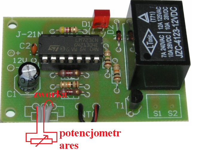

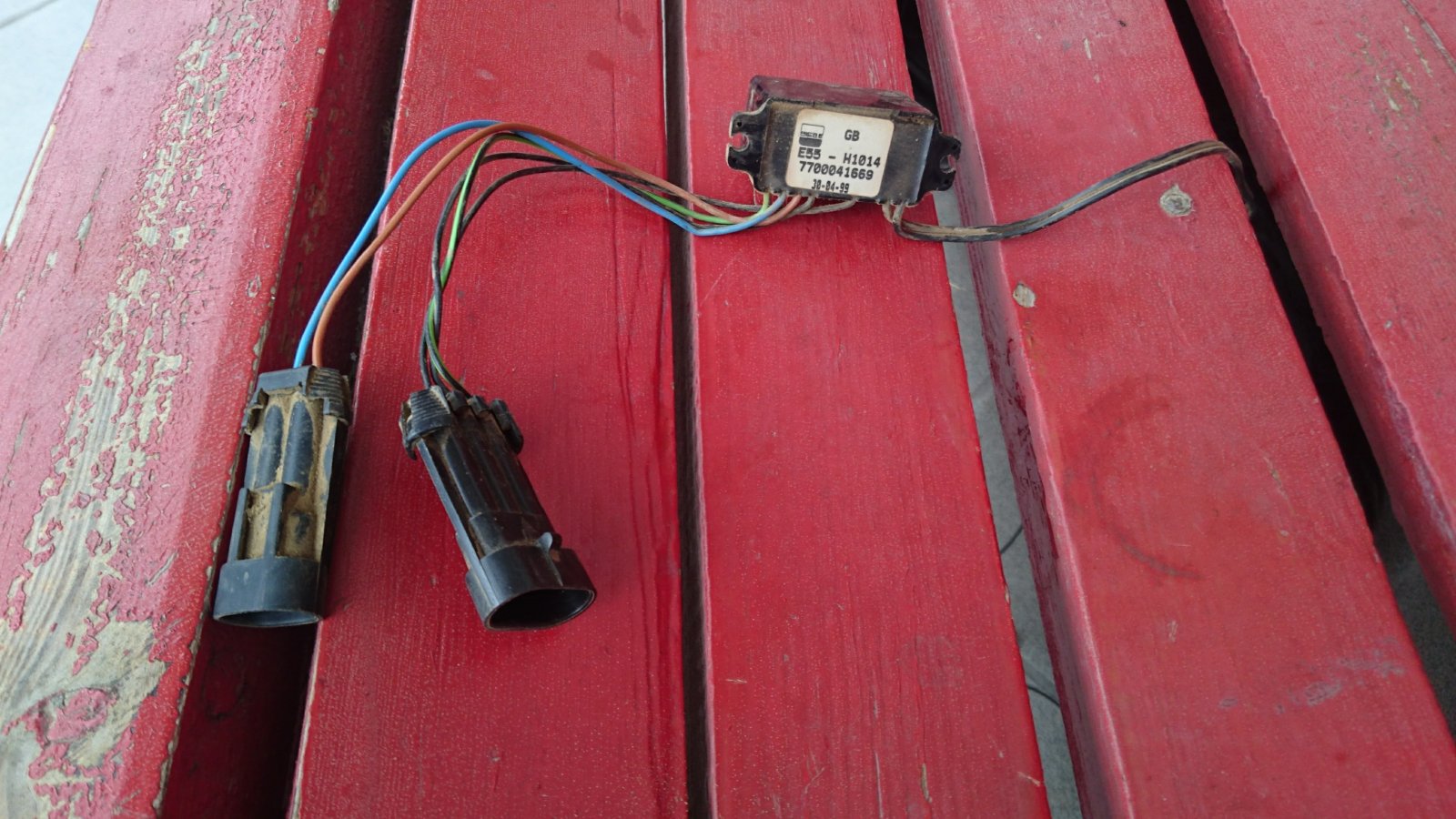

  6. W tym temacie podzielę się sposobem, jak zaoszczędzić kilkaset PLN, gdy padnie nam termostat klimatyzacji w naszym ciągniku. Opis będzie retrospekcją wydarzeń sprzed półtorej roku, więc mogą pojawić się małe nieścisłości a potencjalny naśladowca będzie musiał wykazać odrobinę samodzielności. Gdy układ mamy nabity a pomimo to klima nie działa, to jest duża szansa że padł termostat, w moim przypadku zaczął przerywać i klima raz działała a raz nie. Słychać było częste klikanie termostatu. Sprawa dotyczy termostatu o numerze 7700041669 taki jak na zdjęciu poniżej. Cena nowego to jak dobrze pamiętam okolice 500-1000zł więc jest o co powalczyć. Wynalazek jest dość skutecznie zalany i niespecjalnie widziałem możliwość rozebrania go bez uszkodzenia. Za punkt wyjścia posłuży nam gotowy termostat do samodzielnego montażu firmy Jabel o symbolu j-021. Jest to najtańszy termostat jaki znalazłem i który był łatwy do przeróbki. Cena poniżej 20zł i dość łatwo dostępny. np. http://sklep.jabel.com.pl/produkt/48/12/Zestawy_do_montazu/Elektronika_domowa/J-021_Elektroniczny_termostat_-_zestaw_do_montazu.html Jedyne co będzie nam jeszcze potrzebne to garść rezystorów i najlepiej 3 potencjometry. Zakładam że termokurczki, trytytki i klej na gorąco każdy znajdzie w szufladzie. Na początku rozszyfrujemy podłączenie i działanie oryginału. Dokładny opis spróbuję zamieścić jak znajdę notatki, ale to co pamiętam powinno i tak wystarczyć. Oryginał ma 2 wtyczki. We wtyczce 2 pinowej jeden styk to masa, drugi zasilanie sprzęgła sprężarki. Jak zbadać który to który najprościej będzie podając napięcie przez żarówkę 20-55W na poszczególne piny. Tu gdzie świeci mocniej mamy masę, tu gdzie świeci słabiej i słychać klinknięcie w sprężacre mamy sprzęgło spręzarki. We wtyczce 3 pinowej mamy na jednym pinie +12V, na 2 pozostałym potencjometr od regulacji klimatyzacji. Wystarczy, że znajdziemy pin z zasilaniem, reszta będzie wiadomo. Działanie termostatu jest dość proste, w zależności od ustawienia potencjometru klimatyzacji (0-10kOm) sprężarka wyłącza się po spadku temperatury na parowniku do wartości 5-15 stopni (jak dobrze pamiętam). Składamy nasz nowy termostat zgodnie z instrukcją montując termistor na przewodzie o długości podobnej do oryginału. Termistor chowamy w termokurczkę, najlepiej wypełnioną klejem na gorąco, żeby wilgoć mu nie przeszkadzała. Klej możemy pociąć na drobne kawałki i włożyć do rurki wraz z termistorem a następnie podgrzać opalarką lub zapalniczką. Nasz nowy termostat przystosowany do grzania, a nie chłodzenia więc czeka nas pierwsza z przeróbek. Możemy zamienić miejscami R3 oraz termistror NTC, lub wykorzystać w tym celu styk normalnie zamknięty przekaźnika. Ja poszedłem tą drugą drogą i tej przeróbki będzie dotyczył opis. Przecinamy ścieżkę na płytce między przekaźnikiem a złączem S2, a następnie podłączamy niewykorzystany styk przekaźnika do S2 kawałkiem przewodu. Dla pewności sprawdzamy miernikiem czy mamy przejście między S1 i S2. Następnie musimy przystosować układ do naszego potencjometru, który ma wyprowadzone tylko 2 przewody w miejsce potencjometru z 3 nogami. Co trzeba zrobić jest na zdjęciu niżej. Zwieramy 2 i 3 a do pinu 1 i 2 podłączymy potencjometr ciągnika. W tym momencie termostat prawie by pasował gdyby nie 2 szczegóły: zakres temperatury i histereza. Temperaturę działania regulujemy rezystorami R2 i R4. I tak: Zmniejszając wartość R2 obniżamy teperaturę zadziałania, podnosząc wartość R2 podnosimy temperaturę zadziałania. Zmniejszając wartość R4 podnosimy teperaturę zadziałania, podnosząc wartość R4 obniżamy temperaturę zadziałania. Zwiększając zarówno R2 i R4 zmniejszamy zakres regulacji potencjometrem w traktorze. Zmniejszając zarówno R2 i R4 zwiększamy zakres regulacji potencjometrem w traktorze. Musimy tak dobrać te 2 rezystory, aby regulacja była w zakresie mniej więcej od 2 do 15 stopni. Najlepiej kupić 3 potencjometry, 2 po 50 kOm i zamontować je w miejsce R2 i R4 oraz 10kOm w miejsce potencjometru z traktora. Do ustawiania zakresu najlepiej wykorzystać zamrażarkę i multimetr z pomiarem temperatury. Czujnik termostatu i sondę miernika sklejamy ze sobą taśmą izolacyjną i wkładamy do zamrażarki. Następnie tak regulujemy wartościami R2 i R4 aby dioda na termostacie zapalała się w temperaturze bliskiej 0 stopni (niższa spowoduje zamarzanie parownika) przy skręconym potencjometrze 10kOm na wartość 0 Om. Oraz żeby zapalała się przy ok 15 stopniach przy potencjometrze 10kOm ustawionym na 10kOm. Tylko uwaga, żeby nie skręcać potencjometrów na minimum (te w miejscu R2 i R4), bo możemy je spalić lub zrobić zwarcie. Startujemy ze środkowej pozycji. Trzeba pamiętać że gdy dioda świeci sprężarka będzie wyłączona, a gdy zgaśnie sprężarka będzie załączona.(kwestia wyboru o którym pisałem na początku, czy wykorzystujemy styk normalnie zamknięty czy zamieniamy miejscami R3 i NTC). Jak dobierzemy odpowiednie wartości to wylutowujemy potencjometry i mierzymy jaką miały ustawioną wartość. Kupujemy najbardziej zbliżone rezystory i montujemy na płytkę. Gdy dobrniemy do tego miejsca zostaje nam już tylko troska o naszą sprężarkę, bo termostat będzie się włączał i wyłączał nawet przy małym spadku lub wzroście temperatury. Żeby oszczędzić sprężarkę musimy zwiększyć histerezę. Mamy na to 2 sposoby elektryczny lub mechaniczny. Elektrycznie możemy to zrobić zmniejszając wartość rezystora R6. O ile nie powiem bo poszedłem inną drogą, może wartość 500kOm byłaby odpowiednia. Myślę, że powinniśmy dążyć do histerezy ok. 5 stopni, czyli jak dioda na termostacie nam zaświeci przy 5 stopniach, to powinna zgasnąć po ogrzaniu czujnika do 10 stopni. Sposób mechaniczny polega na spowolnieniu zmiany temperatury czujnika, ja go włożyłem do rurki miedzianej zaklepanej z jednej strony i dopiero wsunąłem do parownika klimatyzacji. Przez to czujnik działa z opóźnieniem i sprężarka nie załącza się zbyt często. Na koniec jedyne co nam pozostanie to odcięcie wtyczek od oryginalnego termostatu i przylutowanie przewodów do naszego nowego termostatu. +12V na płytce oraz S1 podłączamy do +12V we wtyczce 3 pinowej - 12V na płytce podłączamy do masy we wtyczce 2 pinowej S2 podłączamy do elektromagnesu sprężarki we wtyczce 2 pinowej 1 i 2 pin potencjometru na płytce podłączamy do pozostałych przewodów we wtyczce 3 pinowej W razie pytań służę pomocą, wartości elementów jakie zastosowałem chyba nie odszukam. Musiałbym wymontować do tego termostat.
