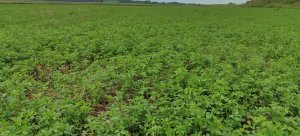

      Chodzi mi o to czy i w jaki sposób można wyegzekwować od sprzedającego jakiegoś zadośćuczynienia za wadliwe ziarno lucerny które kupiłem.
      Czy są jakieś kroki prawne ? Pewnie tak ale od czego zacząć.
      Pole było przygotowane do uprawy jak wyżej rok wcześniej był jęczmień, środki wiadomo jak na zboże jare. Teraz siew na początku maja i do dziś zieleni się niecałe 10 % lucerny plus niestety chwasty i trawy. Mam mieć niby wizytę producenta tejże lucerny na moim polu jednak nie wiem co to da ponad 2 koła wyrzucone w błoto nie mówię już o nawozach (p,k) i wcześniej wapno. Rok wcześniej Radnap po żniwach i obornik.
      Nie zamierzam tego tak zostawić jak dealer i producent nie poczują się do winy ujawnię ich nazwy tu na forum w celu przestrogi.

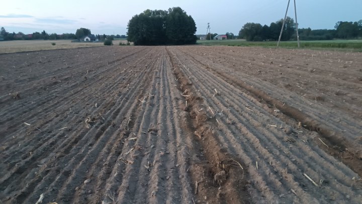

      Witam do końca tygodnia muszę  zasiać lucernę 1h sieję ją pierwszy rok na 4 klasie gleby. Nie mam o niej żadnego pojęcia, w  okolicy też nikt  nie sieje. Jak nawozić jakie dawaki ? ile czasu schodzi ? Kiedy kosić mniej więcej ile dni od zasiewu. ile bel z 1 h ? na jeden pokos. Czy lucerna na słabszych klasach ziemi ma sens ?
