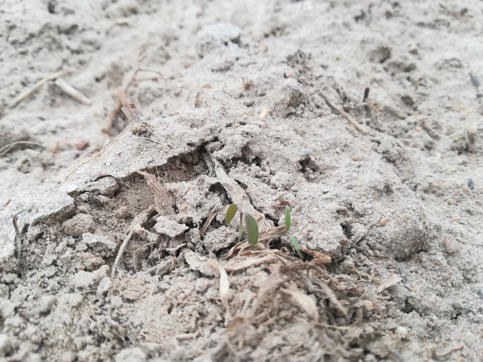

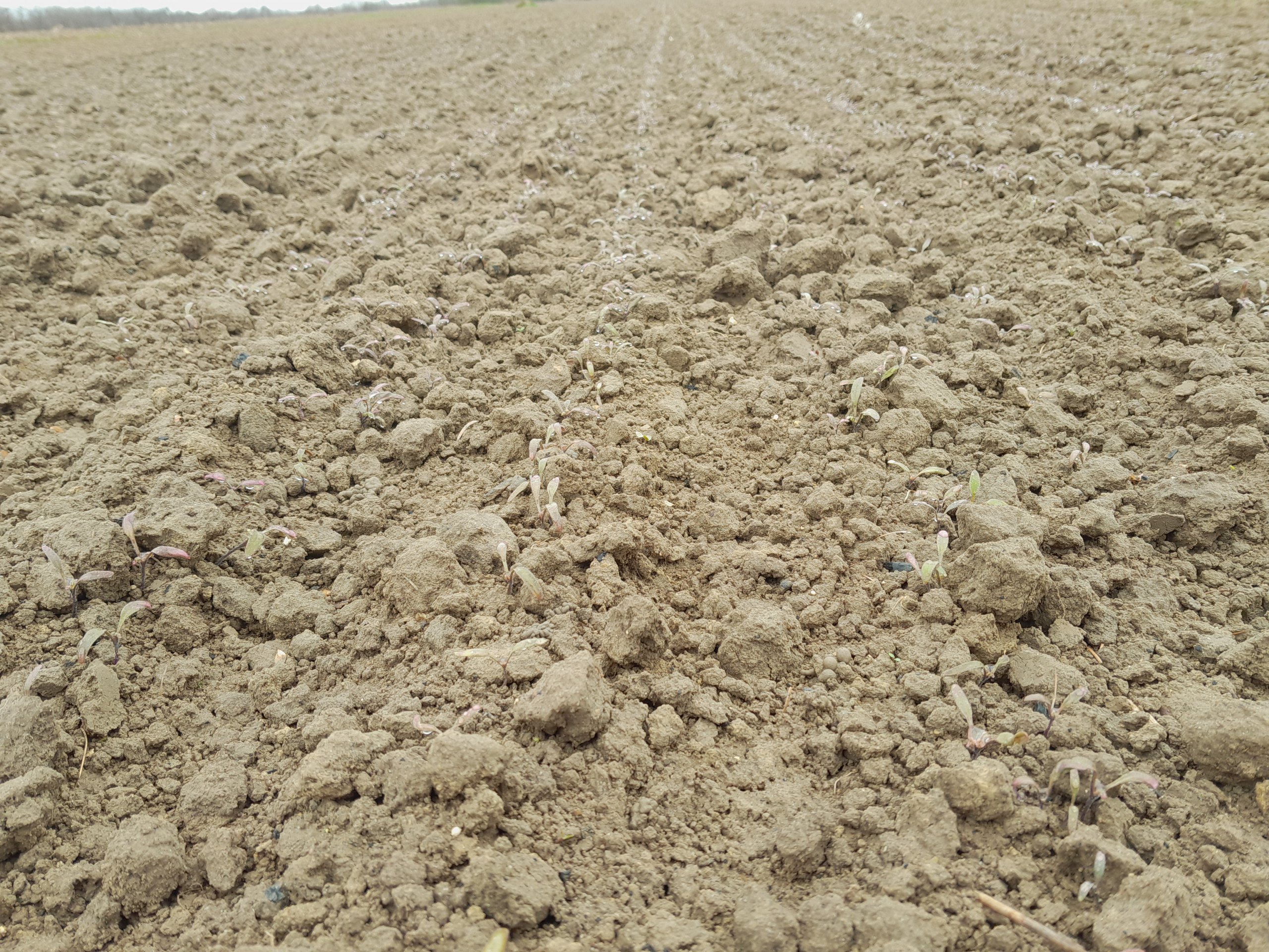

Dziś byłem na polu.  Ubocznych skutków herbicydy brak. Facelia wyrzędowana.

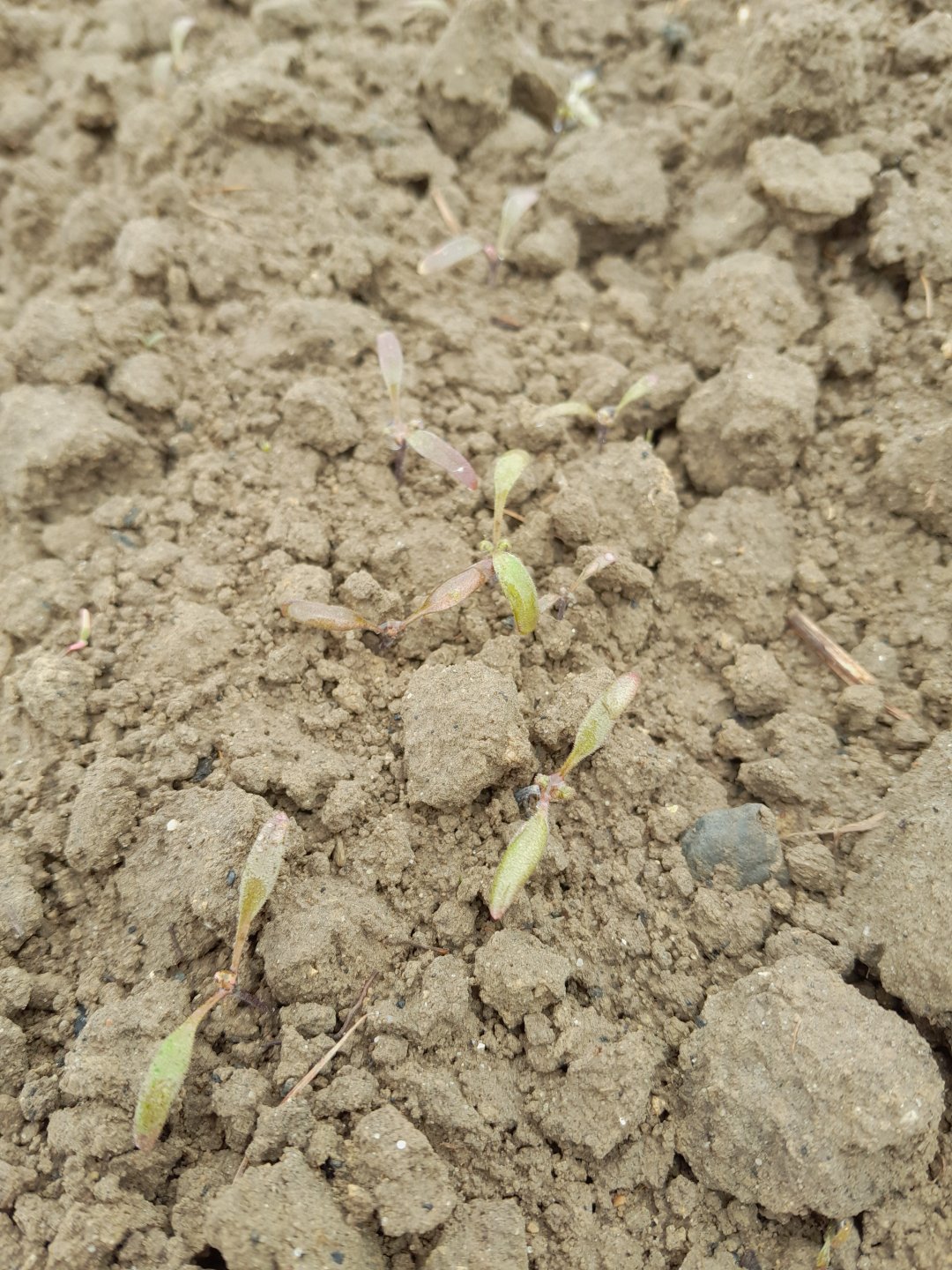

Niby 8,5kg a raczej bardzo gęsta.
I łubin u mnie kiepsko rośnie. Jeszcze nie każdy wyszedł na wierzch.
A facelia to chyba darmo w tym roku będzie. Ja sieje by mieć nasiona na poplony, ale w okolicy od groma zasiane

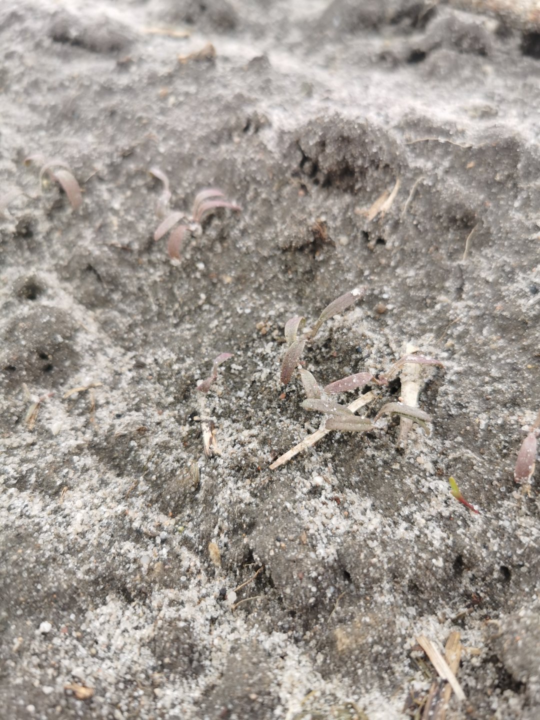

Nie. W tej fazie na Twoim zdjęciu, czyli BBCH 09 to normalne, ale np. w BBCH 15 tylko obwód liści może być z fioletowym kolorem lub delikatne "cienie" od momentu wydłużania pędów bocznych.

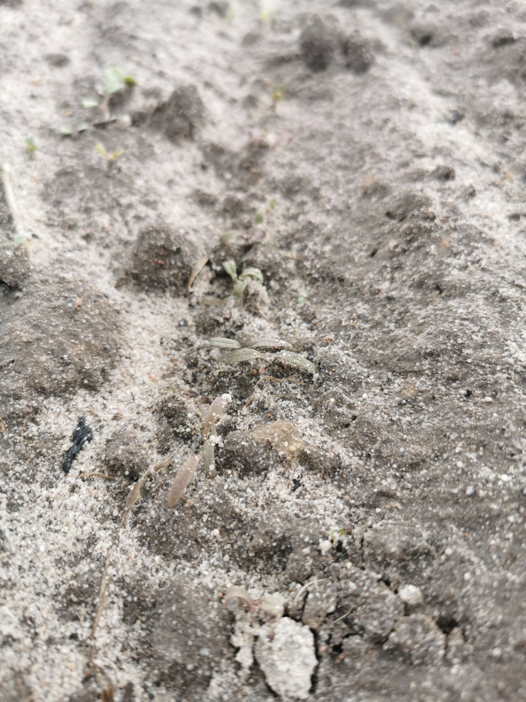

Zimno ale rośnie. Wody dostała 44l to będzie szła.

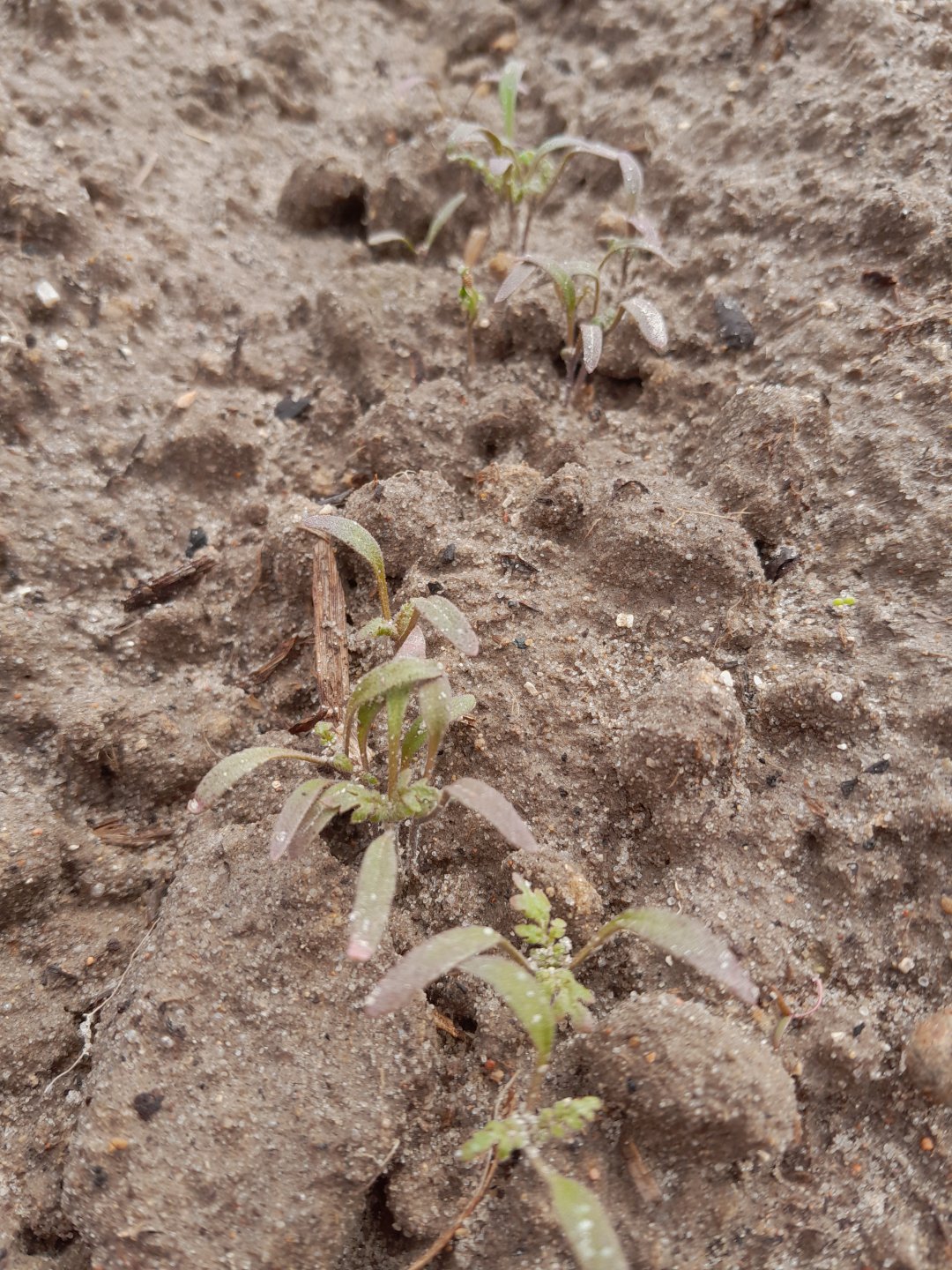

Chlorotoluron zaczyna puszczać pierwsze dwuliscienne, a konkretnie ognicho czyli chyba rzodkiew świrzepa.
U mnie wygląda tak jak poniżej. Fakt, zimno jest więc nie rozwija się jak powinno ale coś tam rośnie. Zobaczymy jak będzie z chwastami po ociepleniu
Rzodkiew  już niestety zostanie
9.5 kg/ha. Sprzedaż głównie detaliczna na poplony. Nie sieje tego aż tyle żeby handlować "profesjonalnie". Ja zawsze po żniwach wsiewam w podorywke i przyorywuje na zimę.
No niestety. Widać po niej.
Ale te wysiane 8,5kg naprawdę wydaje się gęsto.  Nigdy nie siałem do tej pory.
Chyba wszelkie poplony zrobię facelia, jeśli coś zbiorę . Tylko z wysiewem problem
Jak najpłycej. Docisk maksymalnie rozkręcony, agregat przed siewnikiem wypłycony na maksa, właściwie to wał strunowy zruszał glebę, no i jeszcze siewnik trochę ściągnąłem na śrubie rzymskiej żeby bardziej wypłycić.
Ziemia tydzień wcześniej zrobiona agregatem solo
Pytam, bo jeżeli nasiona są umieszczone min. 2 cm, to trzeba było posiewnie polecieć pendimetalina i temat rzodkwi byłby załatwiony.
Starałem się siać na 1-2cm, i raczej tak się udało.
Zobaczymy co z tego wyjdzie. Ogólnie to pole jest kilka lat po sadzie wiśniowym i można powiedzieć że to bank chwastów.
O Stompie nikt wiosną nie wspominał więc nie brałem pod uwagę, choć 20l stoi na składzie.
