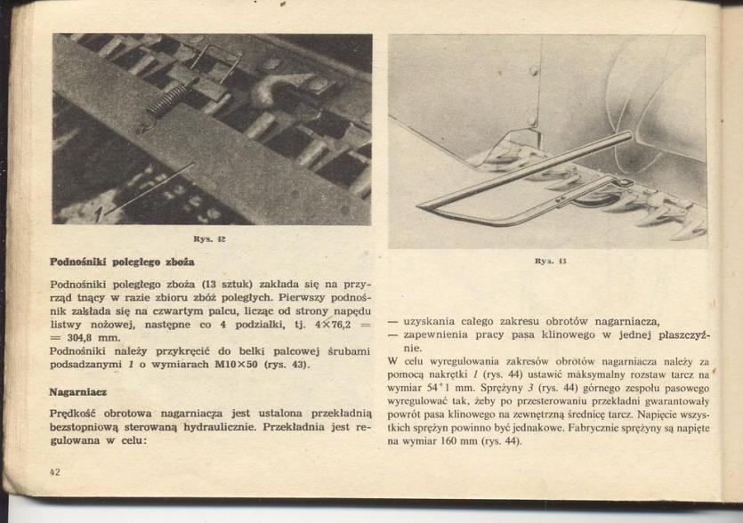

W związku z tym że w tym roku większość żyt leży zastanawiamy się czy założyć podnośniki wylęgniętego łanu. I tu pojawia się problem bo nigdy ich nie stosowaliśmy. Czy one coś pomagają i czy opłaca się je stosować?
my w tamtym roku z początku kosiliśmy bez nich ale jak poszły burze i deszcze to je założyliśmy i szło o niebo lepiej... Można kosić i bez nich ale wtedy motowidła nie zbiorą wszystkiego... :P
miałem ubiegłego roku groch siewny, tak mi go wyłożyło ze jak by ktos wałami jeździł całą noc po nim, też zaczoł mi gość kosić bez podnośników i nie szło nic, założył i 100x lepiej. dobra rzecz!!!
A jak wygląda sprawa jeśli zboże jest wyległe wzdłuż łanu? Kosi sie wtedy z włosem lub pod włos. Jak wtedy się spisują te podnośniki?
Jak się kosi z włosem to już nie ma takiego efektu ale i tak jest troche lepiej bo równo zboże rozdzielają i się tak nie zapycha... :P
Nie do końca o to mi chodziło. Może trochę inaczej. Chodziło mi o to jak się sprawują te podnośniki kosząc wyległe zboże pod włos lub z włosem (czyli jak leży równolegle do kierunku jazdy) bo na moje logiczne myślenie to jak podnośniki suną wzdłuż położonego zboża to nie wiele to pomaga. Co innego jak się kosi zboże położone prostopadle do kierunku jazdy, wtedy napewno można je łatwo podebrać.
A tak na marginesie to ja kosząc wyległe zboże bez tych podnośników wole jechać z włosem bo wtedy się dobrze podbiera motowidłami.
Kurcze troche zamotalem ale mam nadzieje ze rozumiecie o co mi chodzi :P
pozdrawiam :D
Po tych wypowiedziach pewnie założymy te podnośniki. A jeszcze jedno w jakich odstępach je zakładać i pod jakim kątem?
do bizonka o szerokości 4,2 zakłada się 13 podnośników wyległego zboża.
Pierwszy podnośnik zakładany jest na 4 palec licząc od strony napędu listwy nożowej a następne co 4 podziałki czyli 304,8 mm
Pozdrawiam
W grene bez problemu kupi. W innych kombajnach co mają 4.2 m heder to też w takich odstępach zakładać? A i jeszcze jedno. Pod jakim kątem aby w ziemię nie ryło?
Mam za sobą 12 sezonów na różnych kombajnach.Te podnośniki to super sprawa,ale kosząc z nimi wyległe zboże ja unikam koszenia pod włos.Z włosem lub z boku najlepiej podrywają wyległe zboże,pod włos może zacząć się wyrywanie zboża,a nie ścinanie.Kąta pochylenia w nich nie ustawiasz.Mają one pewną wade-w stojącym zbożu,gdy prędkość koszenia jest duża zdarzyło mi się parę razy,że taki podnośnik zadziałał jak trampolina.Kamień który trafił na podnośnik został przez niego podbity i idealnie przeleciał nad ślimakiem,a zanim wyłączyłem heder był już w przenośniku pochyłym.Ale ogólnie,gdy jest dużo legów te podnośniki wyległego zboża to super sprawa.
Ja w tym roku próbowałem kosić lezący owies z podnośnikami łanu. Ale jak mi się jeden na samym początku odczepił i przeleciał przez młocarnię to zrezygnowałem.
Ja trzy lata temu założyłem na całej szerokości hedera , to dzisiaj zostały tylko trzy , a reszta w odkamieniaczu leżała , ale chyba znowu musze kupić z 10 do kompletu , i polegnięte zboże to bajka normalnie .
ja nie wyobrażam sobie koszenia bez podbieraków. Może dlatego że odkąd mamy kombajn to kosimy z podbierakami. Kto nie ma niech zakłada a zobaczy jaka jest różnica.
Słuszna uwaga z tym,że podnośniki mogą się znależć w chwytaku kamieni lub przelecieć przez cały kombajn.To się zdarza.Jeżeli na polu są bruzdy,nierówności to za jednym zamachem można tych podnośników trochę stracić.Mnie na kursach uczono,że zgiętego podnośnika nie prostujemy-to raz,a dwa,na żywotność podnośników ogromny wpływ ma nachylenie listwy nożowej do podłoża.Na równym placu opuszczamy heder by klapnął na ziemie(do końca).Czubki podnośników mają lekko dotykać podłoża i to jest prawidłowe ustawienie.Jeżeli bardzo mocno naciskają na podłoże,aż się wyginają to nam długo nie posłużą.A jeżeli czubkami nie dotykają podłoża to efekt podbierania legów jest kiepski.
Tak te podbieraski to super sprawa I jak napisal kolega wczesniej nie radze kosic pod wlos gdyz slimak wyrywa zboze zanim kosa zetnie
I jak sie uwaza chocby odrobine to komplet bedzie sluzyl latami
Pozdrawiam
my naszym bizonkiem mlucimy od86roku i te podnosniki leza gdzies na dnie w garazu i byly uzywane kilka razy...
zdjelismy je bo nie zdawaly egzaminu...widac jak narazie jestem tu pierwszy ktory ich nie uzywa i jest zadowolony;p hehe :lol:
