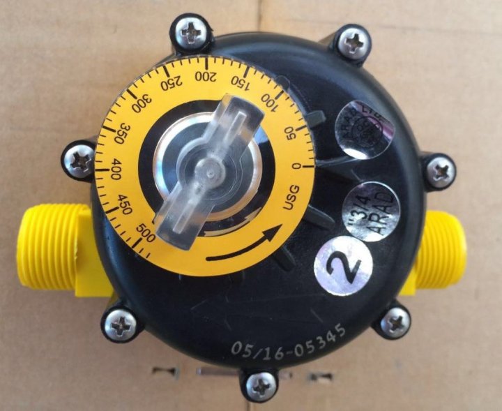

koledzy a ja mam takie pytankp.nie chcialem zakladac nowegfo tematu bo to krotka sprawa Czy macie u siebei w chlewniach jakis zawor ktory np podczas awarii rurki czy smoczka w kojcu odetnie zasilanie na chlewnie ?? wiadome , instalacja nei jest nowa, a swinie maja czas i sie bawia , niedawno urwaly poidlo i zalaly caly sektor, istnieje cos takiego wogole ??
I mam zamiar zakupic dozownik, a skad bierzecie wszystkie preparaty do niego i jakies witaminy itd??
Istnieje coś takiego jak manualny zawór objętościowy. Działa on na tej zasadzie że ustawiamy ilość wody która ma przelecieć (100, 200, 1000 l wody)  i gdy żądana dawka wody przeleci zawór zamyka dopływ wody. Poniżej zdjęcie. Kosztuje ok 500zł brutto. widziałem je na fermach agri. kupują je w gdzieś w czaplinku.
