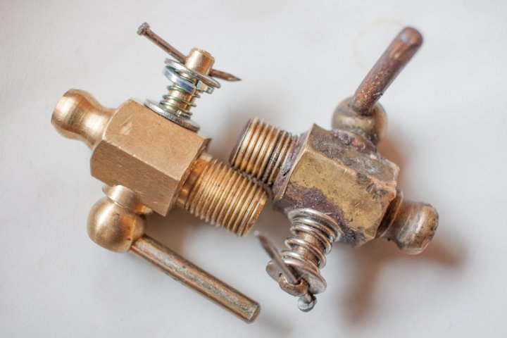

Nikt nie pomoze w kranikowej tematyce? tyle ze w chłodnicy i bloku sa te same kraniki to już wiem. Problem mam taki ze nie pasuje mi nowy kranik do bloku, bo ma troszkę inny gwint od starego (drobniejszy - jak na zdjeciu widać że że gwinty się nie zachodzą). Pytam więc czy kiedyś były jakieś inne kraniki? C-360 jest oryginalna 1980 roku mamy ją prosto z fabryki i wszyscy twierdza że nic przy kraniku nie było robione typu jakieś inne gwintowanie a w sklepie mówią że do c-360 nie mają innych kraników, wszyscy biora te i sa zadowoleni.  Stary kranik ma krótszy ten nagwintowany króciec poza tym są bardzo podobne. Nowy obrócę 4 racy i dalej nie idzie bo gwint już chyba trzyma stary wkręca się leciutko na 7 obrotów

Zardzewiały gwint w bloku stary kranik się do niego dopasował a nowy nie chce. Gwintownikiem poprawić.
Ręce opadają jak patrzę na ten nowy zaworek. Podkładka, sprężyna, podkładka sprężynowa, podkładka zwykła i GWÓŹDŹ.
Co to jest?

nie są takie same, nie włozysz gwintu w gwint tak jak mozna zrobić z identycznymi gwintami
stary próbowałem zamontowac na silikonie ale na zimno trzymał a na drugi dzień po wyjeździe w pole już ciekło
a ta podkładka i gwóźdź to moje modyfikacje, uciekła mi gdzies zawleczka oryginalna ale to akurat nie wpływa na dzialanie kranika ;)
ja sie tylko zastanawiam czy to nie jest jakiś inny typ kraniku, podobno w c-330 jest jakiś nowy i stary typ a może w ogóle z jakiegoś innego ciągnika

M10x1,5 to zwykły gwint jak na każdej śrubie. Możesz sprawdzić nakręcając zwykłą nakrętkę jeśli to ten skok. Skąd pewność, że producent zrobił to dobrze? Idź do innego sklepu i porównaj czy ten nowy jest jak reszta sprzedawanych.
