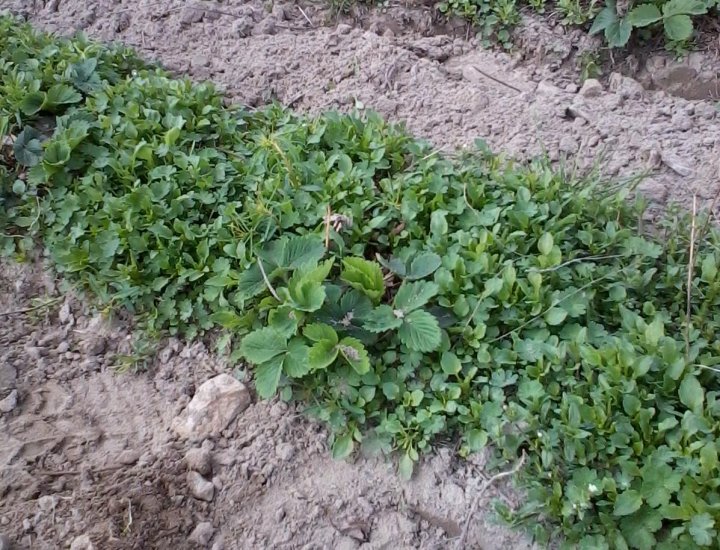

      Witam! mam pytanie czy mogę teraz opryskac truskawki(sa po zbiorze skoszone i przejechane opielaczem miedzy rzedami)ale nie stety to nic nie dało. Jest bardzo , duzo tych chwastów(m.in. mam oste. trawe, i takie żółte kwiaty korzeń jak piertuszka).
      Tak pomyslalam, ze teraz bym je opryskala(pogoda dopisuje)i na wiosne poprawka. Ale czy mozna?
      jeżeli tak to podajcie dobry oprysk? pozdrawiam
