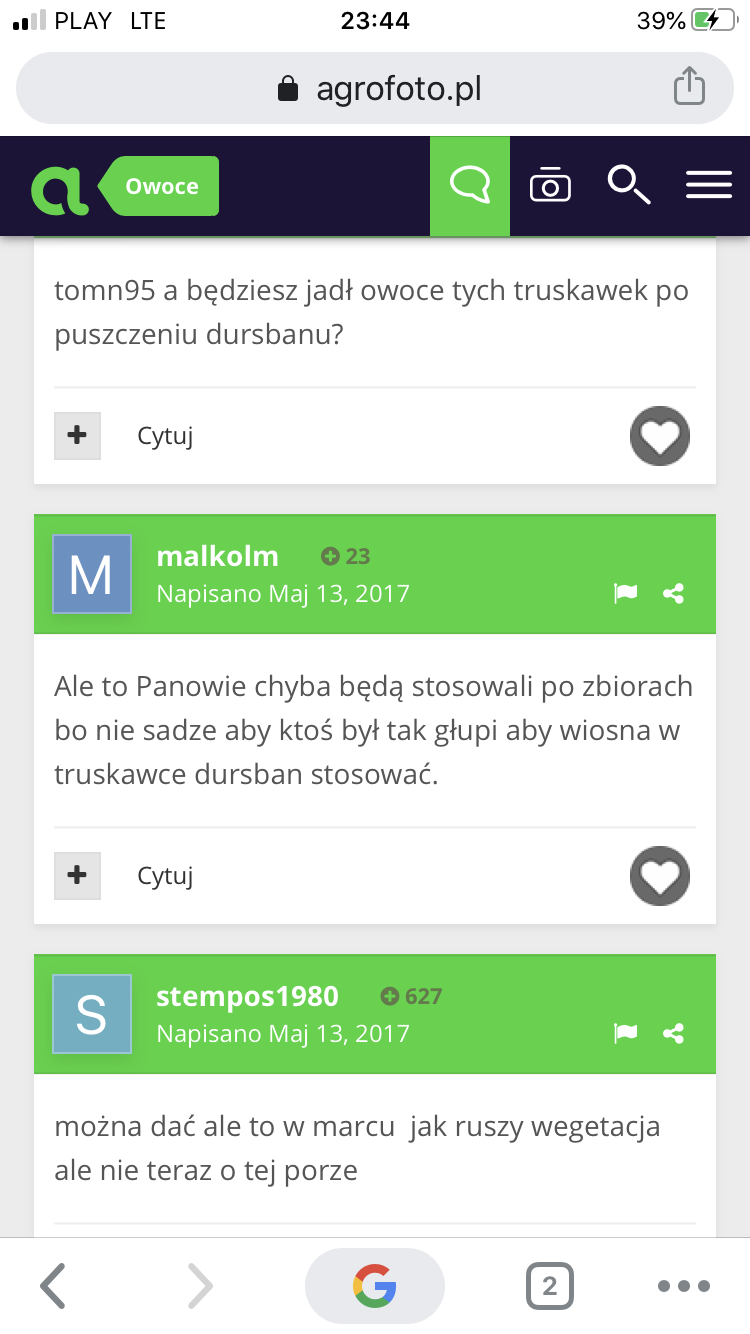

Stempos1980 dziwne że 2 lata temu nic nie miałeś przeciwko stosowaniu w marcu ... Wcześniej nie zalegał w glebie był ekologiczny ?? 😂
9 godzin temu, racyl napisał:
co ty pieprzysz tomuś że dobrych parę lat chloropirifos nie był dopuszczony  na kwieciaka ?
pod nazwą pyrinex miał pozwolenie do co najmniej  2018 bo z tego roku jest etykieta, środek był sprzedawany z datą produkcji 2019 i też miał rejestracje na kwieciaka.
pod nazwą dursban to nie pamiętam żeby był kiedykolwiek na kwieciaka
to nie jest realne aby wytruć pędraka tylko po zbiorach.
nie licz karencji od 1 marca tylko od czasu kiedy zrobi się ciepło bo może opryskać przy paru stopniach a śmierdzieć zacznie jak zrobi się co najmniej 15 i więcej
progi owszem obniżają tylko co zrobisz jak ktoś ma na polu tego do cholery
