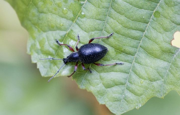

Opuchlak może i nie lata kolego :) Ale potrafi nawet do 1km od swojego siedliska się przemieścić ;) Żeby zobaczyć opuchlaka w formie owada trzeba się przejść w nocy z latarką, wtedy widać to całe tałatajstwo na polu. W tym roku już widzę pełno plantacji porażonych opuchlakiem w okolicy, truskawki normalnie zasychają i brązowieją, zamiast charakterystycznie dla truskawki się przebarwiać na zimę.
Opuchlak - jak zwalczyć tego szkodnika? | Dzień Dobry TVN | Dzień Dobry TVN
To jest opuchlak.
Ogrodnica niszczylistka
Chrząszcz majowy
