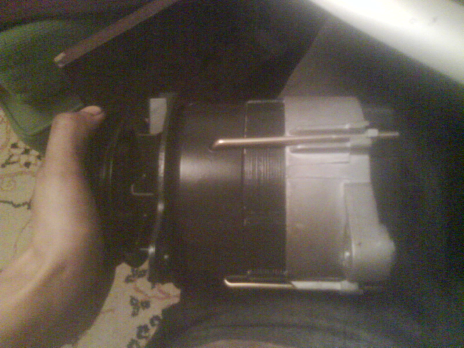

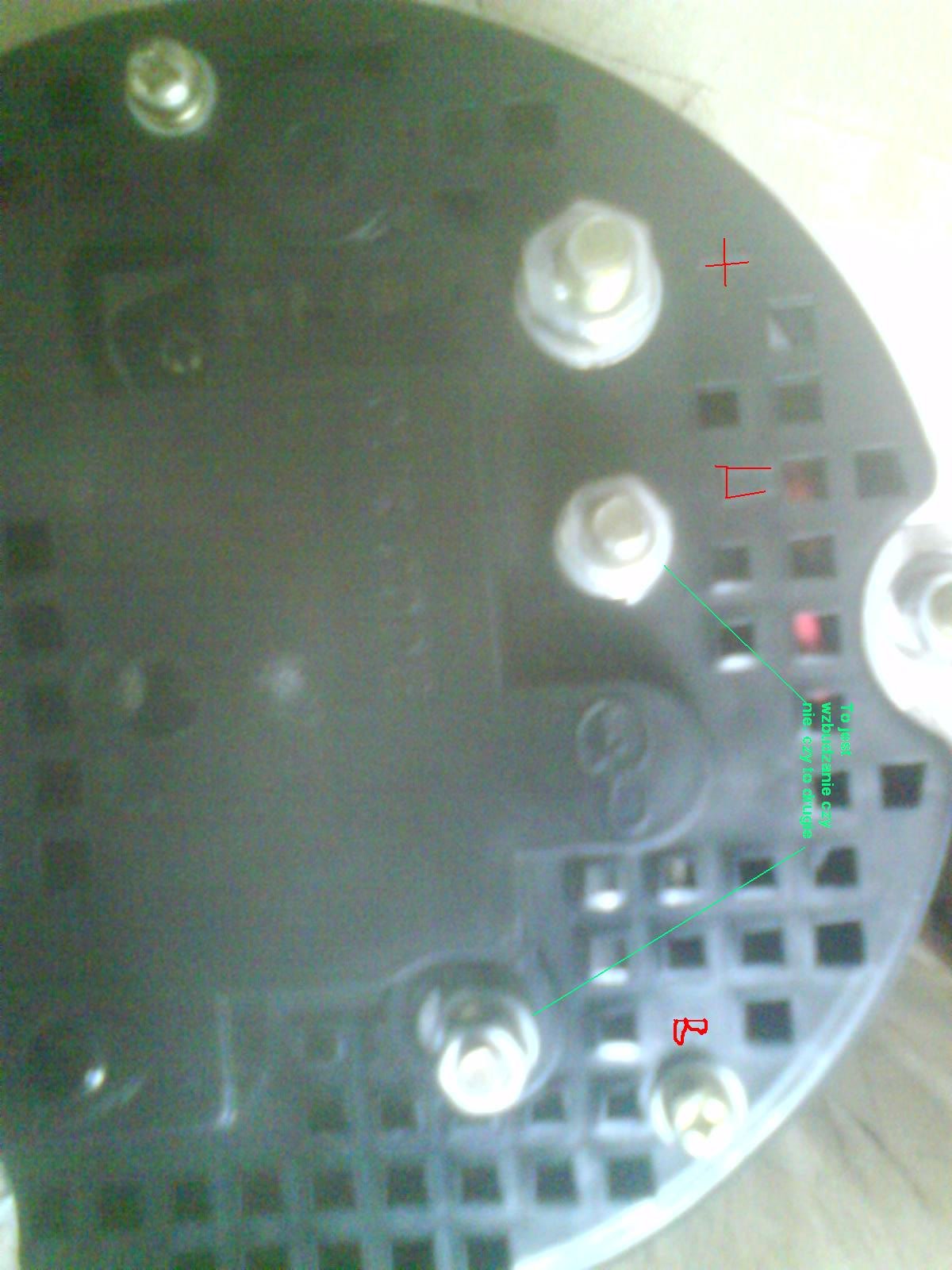

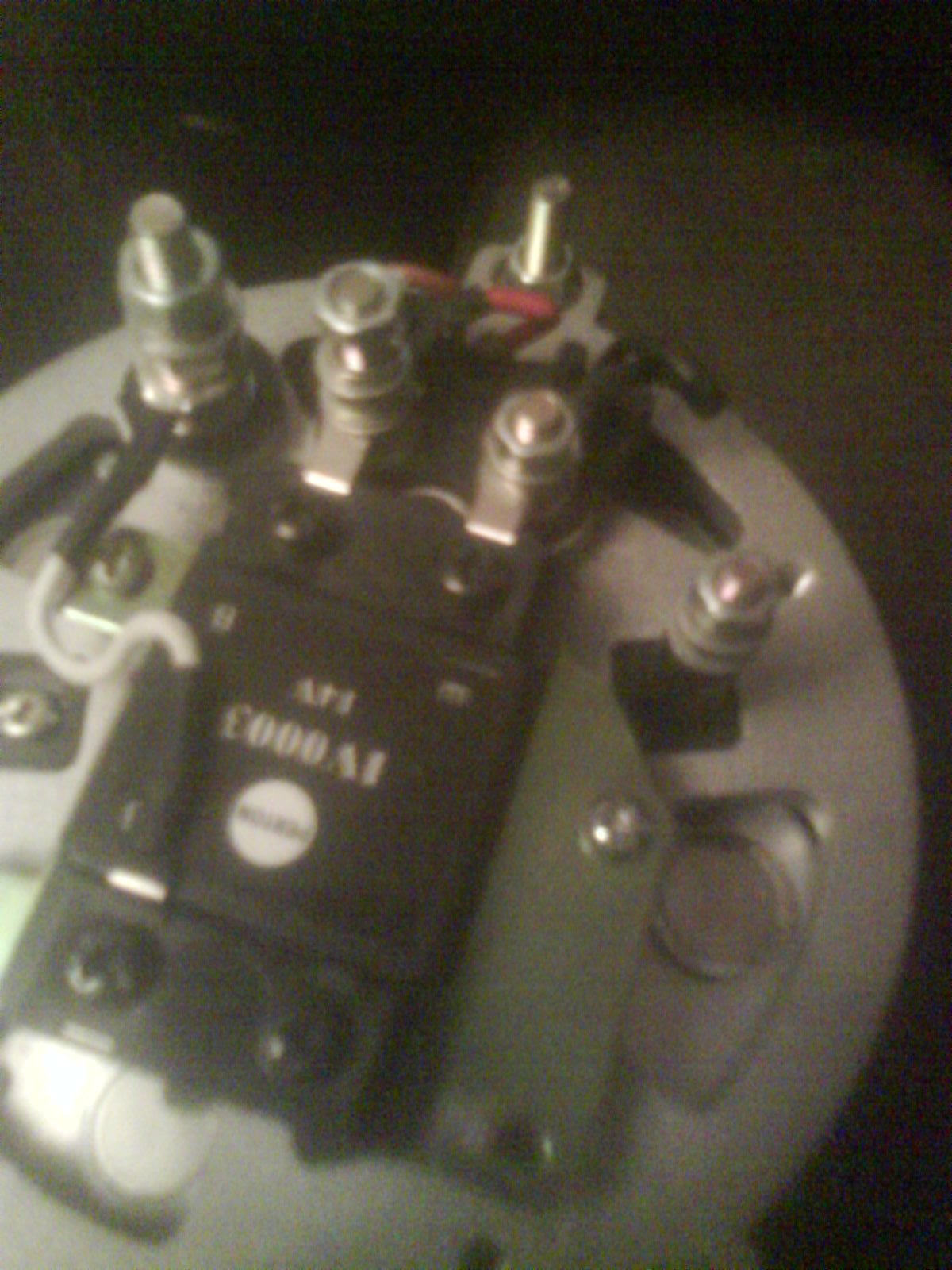

Mam problem kupiłem alternator i ma on 3 wyjścia śrubek wiem ze plus trzeba podłączyć pod amperomierz a co z reszta któraś idzie do wzbudzenia tylko która a co z 3 35_1281092855.jpg Dodam ze wcześniej miałem prądnice
Mam alternator starszego typu z zewnętrznym regulatorem więc mogę się mylić w tym co napiszę ale napiszę.
Jest to alternator z wbudowanym regulatorem napięcia więc nie podpina się nigdzie wzbudzenia (to już jest zrealizowane w środku). Na moje oko (patrzę na schemat z książki t25 ze schmatem w wersji z zewnętrznym regulatorem) to "+" idzie do plusa amperomierza, potem na kontrolkę i dalej dalej a "-" (twoje U obok plusa prawdopodobnie) idzie bezpośrednio na gniazda bezpieczników (- aku) i tyle. Trzecia śrubka jest w gratisie od braci zza wschodniej granicy ;). Ja bym to tak podłączył i zobaczył co się stanie, a nóż zadziała :D
edit taki pomysł:
jak nie wiesz który to - i nie chcesz zaryzykować to podepnij + pod amperomierz reszty nie podpinaj. W ten sposób masz wzbudzony alternator i miernikiem (żarówką) sprawdzasz gdzie masz ok 14 V. Między + i U czy między + i B. Gdzie masz ok 14 V tam masz + i -
Te alternatory nie mają szczotek. Może napisz po prostu co to w ogóle za alternator? Z tego co widzę i napisałem to chyba z wbudowanym regulatorem napięcia ale z tego co piszesz to już nie jestem pewien. Skoro kupiłeś to sprzedawca Ci powiedział. Jak doszedłeś do tego, że minus jest na obudowie ? ;)
Zerknij tutaj na ELEKTRODĘ. TO chyba twój alternator i jest wszystko dokładnie opisane. Ja z tego wynika wyżej się myliłem. Pisałem chyba o jeszcze innym typie alternatora z 2 wyjściami który leży u mnie w zapasie ale nigdy go nie podłączałem.
