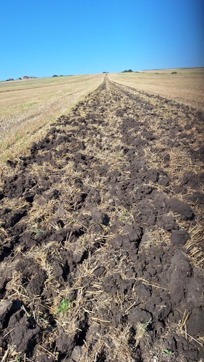

Dnia 19.08.2023 o 14:38, mysza103 napisał:
Nie powyciera , pozakręcałem takie nakładki z blachy 4 , i to będzie cięzko żeby ją przetarło , bo jak tylko wczoraj wjechałem w pole to te nakładki zalepiły się ziemią , i do obecnej chwili po zrobieniu 14 ha ta ziemia wciąż tam nalepiona jest , tak że o wycieraniu nie ma mowy
@miwigos W tamtym roku było robione , więc już jakieś doświadczenie jest.
Po 1. robi się zdecydowanie lżej niż pługiem kompletnym ( sporo paliwa ,, kasy'' zostaje w kieszeni )
2. całość podłoża jest podcięta na głębokości, można  nawet zrobić na 50 cm jeśli tylko się tak chce głęboko robić , idzie bez problemu
3. robiąć głębiej nie wyrzucam kamieni spod spodu na wierzch ( u mnie na 20-30-40-50 cm jest już kamień wapienny )
4. ziemie obracam może w 20- 30% względem pługa , przez to właśnie piszę w dopłatach uprawa bezorkowa
Może w pierwszej narzędzi roboczej można by dać jakąś małą odkładnie żeby troszkę sypała za koło ciągnika , bo są nie dosypane idealnie .
Ogólnie podoba mi się tym robić , nawet jak zaczynasz pole to wjezdżasz gdzie ci pasuje zrobisz pasek i możesz przeskoczyć dalej , nie myśląc o tym że ci będą bruzdy wychodzić , co przy pługu zagonowym , i przy szerokich polach nie jest za bardzo do przeskoczenia

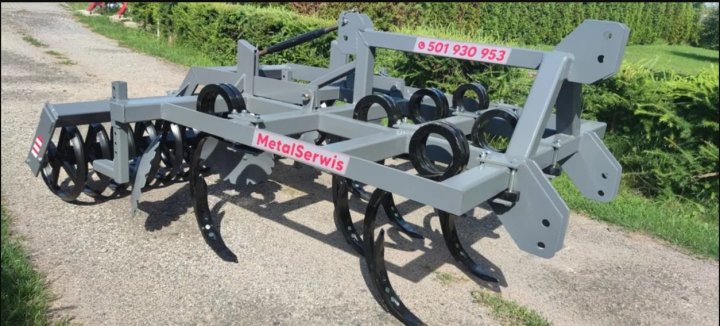

Witam, stoję przed kupnem bezorkowca mam ziemie głównie klasy 4-6 (lekkie) z racji przeważających lat suchych niż mokrych chciałbym wejść w bezorkę. Mam ciągnik 100KM także max maszyna jaką będzie ciągał to raczej 2m. W mojej okolicy chłopaki robią takie konstukcje i raczej z nich będę wybierał. Mam pytanie do was czy wybrać opcję z podwójnym wałem ceownikowym, czy wał plus talerze. Jakie dłuta (zwykłe proste czy lewe-prawe mieszające). Załączam zdjęcia

ten poerwszy najfajniejszy. jesli moge zwrocic uwage na blad projektowy, to talerze powinny byc zespolone z walem, a nie jak tutaj z agregatem. nie da sie w latwy spsob zmieniac glebokosci pracy, bo za kazdym razem bedzie problem z glebokoscia talerzy. mozna nawet stwierdzi, ze moze to byc bardzo uciazliwe. tam powonien isc profil przyspawany do belek utrzymujących wal. ja mam zetora 12045 i ciagam trzybelkowiec 2.5 m. jak bardzo twardo to na 20 cm jezdze 3 polowa. z ciekawosci,ile kosztuje taki 2.5 m?
Dzięki za uwagę co do talerzy, nie mam pojęcia ile kosztuje 2,5m bo celuję w max 2,2 a taki mi powiedział 15-16tyś zależy właśnie czy da podwójny wał czy talerze
26 minut temu, MaXtzTS napisał:
w tych dwóch na dole te redlice nie idą zby płasko? nie powinny iść agresywniej? mam takie założone w swoim ścierniakowcu rabe i myślałem że jak dam agresywniej to będzie lepiej się zagłębiał
Też myślałem żeby kupić jakiegoś rabe albo lemkena i założyć mu wał, ale na OLX to są chore ceny... na sprężynie teraz taki koło 10tyś... a gdzie dołożyć do niego jeszcze wał redlice itp... już wole dołożyć i kupić coś takiego

nie jestem pewien, ale ten srodkowy po przykręceniu bedzie prawdopodobnie ladnie zarzucal do przodu, a wiec ladniej mieszal. w agregatach trzybelkowych to wyprofilowanie w formie kola , ma za zadanie zarzucić ziemie do przodu i ponownie ja wymieszac. a z tych krótkich ten po lewej jest chyba fajniejszy. on ma taki nosek, zapobiega wyciaganiu tej najglebszej warstwy ziemi na wierzch.
