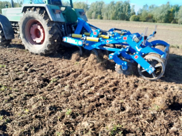

na ciężkich idzie pług dłutowy i jak przeschnie tanerzówka jesień wiosna lekki agregat i siew .Ajak w st może być erozja u mnie słoma nie ruszona leży do wiosny wiosną mulczer ST i siew A mulczer wiosną aby nie wywiało zimą drobnej słomy + wiosną mieli się na pył a omacnica przed wylinką jest bardzo wrażliwa na stres mulczowania (to szarpanie badyli ) i wiosną niszczy się więcej niż jesienią bo nie trzeba nawet jechać równo z ziemią
A na ciężkich próbowałem ST jesienią naciągnąć rzędy a wiosną siew i to też nie wychodzi a wiosną nataga multum brył i też kaszana
Odnośnik do komentarza
Udostępnij na innych stronach
Ten gosciu ma własnie technologie dwu przejazdową, na wiosne zrobił rzędy, nawywalał brył i tak sie zeschło że przed siewem jeszcze raz dłutował te same rzędy agregatem do ST.  cudownie nie było ale opady poratowały wschody.
Erozja wodna, u nas duże skłony i każdy spulchniony rządek wyrwało mu tak z 15 cm dziury, mulczowali zimą albo bardzo wczesną wiosną( już nie pamietam). Dlatego chce zbudować jakiś prosty ST do rzepaku ale musi za sobą zostawiać równe pole, rzędy nie mogą wystawać ani być zagłębione bo woda po paru latach całkiem wyjałowi pole,,, jest działka którą dzierżawiłem, dobre żyzne pole, od paru lat gościu sadzi tam warzywa w redliny, teraz jak zaorał to ponad pół pola jałowizna a ciemna dobra gleba poszła do Bałtyku.
ST striger możesz regulować czy ma sypać górkę -równo czy dołek .Ja sieję w dołek aby deszcz wpływał do rzędu na skłonach powinno się robić w poprzeg ale nie zawsze idzie już miałem plan jesieniom naciągnąć rzędy wiosną poprawić drugi raz ale dam sobie spokój - na razie
