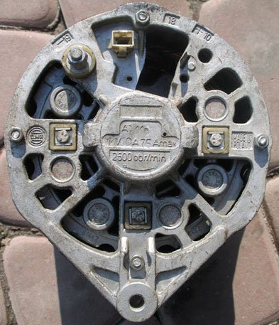

Nie wyregulujesz tego jak nie znasz dobrze zasady działania regulatora. Tam reguluje się napięcie ładowania, histerezę przełączania itp. w sumie jest sporo kombinacji. Poza tym nawet jakby Ci się udało to po paru godzinach i tak straci nastawy. Najlepiej przerobić alternator na dziewięciodiodowy i zamontować regulator elektroniczny. Ostatnio modernizowałem alternator w ten sposób dla kolegi @panczo1922. Regulator był mojej konstrukcji wmontowany w obudowę mechanicznego.

Właśnie w prądach nie mam za bardzo rozeznania, tylko podstawowe. Myślę zmienić alternator na jakiś samochodowy np od scani i wtedy byłoby po problemie. Może głupie pytanie, ale te alternatory co są w bizonie można przerobić na więcej diod?
Można, przecież napisałem, że tak robię i działa bezproblemowo. A te moje regulatory montuję od 15 lat i wszystkie działają do dzisiaj.

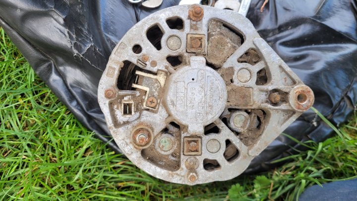

Witam, nie mam ładowania w bizonie , sprawdziłem napiecie regulatora w kablu  24 wynosi 24,7V , kabel 67 podłaczony pod alternator nr 18 , styki od masy przeczyszczone ,a ładowania nie ma, zauwazyłem że kontrolka sie nie pali wogole na właczonym zapłonie , tylko jak przełacze stacyjke w pozycje 1,2,3 to sie swieci , ale i tak nie ma ładowania.Wskazówka stoi na 24v i ani drgnie dalej . Może być że ta kontrolka jest źle podlaczona ?

Oryginalnie w Bizonie nie ma kontrolki ładowania, więc nie ma się co świecić. A jeżeli Ty ją masz to musisz się zgłosić do osoby, która ją podłączała, wtedy Ci powie czy jest dobrze, czy źle. W dziale Elektryka jest sposób diagnostyki alternatora. Zmierz podane tam napięcia i podaj tutaj.

Oczywiście, że jest możliwość, ja tak robię. Ale Ty tego nie zrobisz, bo w poście 176 napisałem Ci gdzie masz szukać instrukcji diagnozowania alternatora, a Ty nadal zadajesz pytania. Skoro nawet nie potrafisz czytać ze zrozumieniem to tym bardziej alternatora nie naprawisz.
