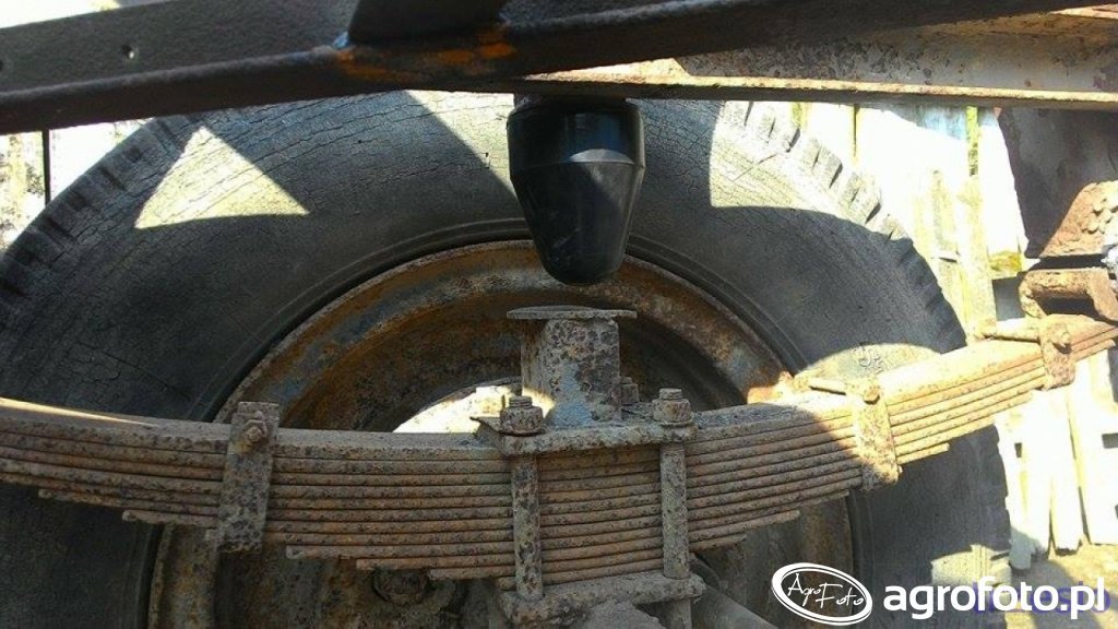

A co myślicie autosan d 83 sztywna ile na niej mozna wozić ???? na mojej wożę teraz koło 10 ton i mam smaka jeszcze ją powiększyć aby wchodziło 15 co wy na to ???? przesada czy nie ????
ja mysle ze dam nadstawki 30 cm zeby nie przesadzac . tylko nie wiem jak te moje resory wlasnie . maja przeciez trovhe juz lat
załóż takie odboje, tylko dobierz odpowiednią wysokość i będzie hulać
