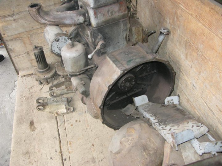

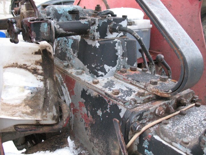

Mam problem związany z moim niedawno kupionym ursusem, gdyż nie mogę zidentyfikować jaki to silnik.
Tabliczka znamionowa mówi, że jest to Ursus c325 z 1960 roku o numerze silnika s312 o ile się nie mylę, przy czym przednia belka jest od c330, maska od c330, deska z zegarami od c330 i silnik różniący się według mnie od c325.
Zastanawia mnie to i chciałbym wiedzieć jaki to konkretnie silnik, bo dodatkowa tabliczka informacyjna, która powinna się znajdować na bloku silnika wyparowała, a potrzebne mi to w razie jakiś napraw związanych z silnikiem .

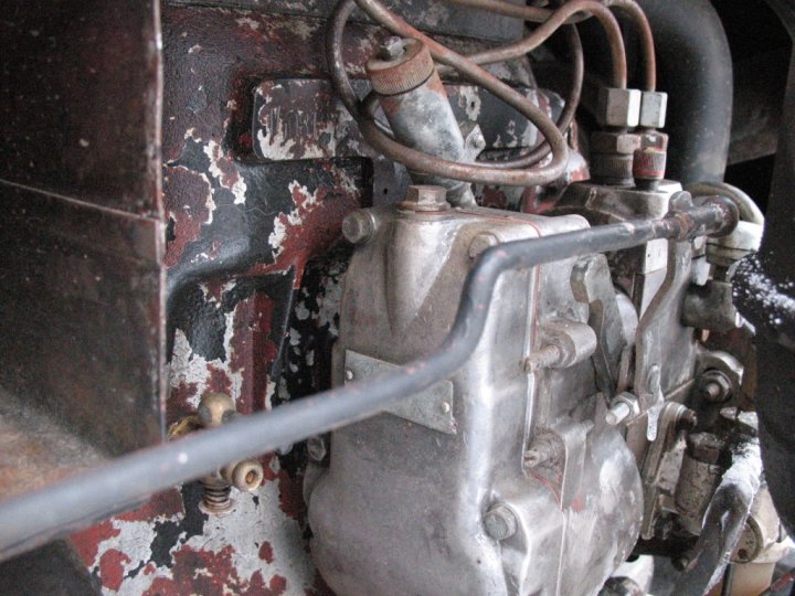

Dodaję zdjęcia tegoż silnika i pompy wtryskowej, więc jeśli ktoś potrafi to prosiłbym o zidentyfikowanie jaki to dokładnie silnik czy od c328, czy od c330.

Skoro ma tylko wybity typ S-312 to by wskazywało na C-325.
C-328 miały typ S-312B, a C-330 miały S-312C.Aby odróżnic silniki 325 od 328 zmierz średnicę tulei cylindrowych, 325 - 98mm, a 328 102mm
Ciężko stwierdzić z tym silnikiem, co do pompy to się zgodzę z kolega wyżej, że to od 328. Poza tym przystawka od filtra oleju zmieniona na 330 ale to jeszcze niczego nie przesądza. Chyba najlepiej przekonać się po wnętrzu silnika, jakie panewki, jaka średnica tulei (jak już wyżej wspomniano) itp.
A czy ja dobrze widzę że masz wlew oleju do silnika z boku głowicy (a nie jak normalnie na środku)?
Edytowane przez lukasz222
Gość Profil usunięty
Jak ma być 100% pewność co do pompy to odczytaj typ i porównaj.W obu typach są podobne.
C-328 miały wlew oleju przy rozrządzie na wysokości pompy wtryskowej, jak ten dekielek na 6 śrub,

Pompa którą pokazuje @adamtychy11 ma wzbogacanie dawki, u mnie w 28 też jest taka sama. Co do szczegółów silnika z 28 to już większości nie pamiętam, bo jak u mnie był zmieniany na 30tke to jeszcze smarkaty byłem, więc się nie wypowiadam twierdząco.
@Jumiko, u Ciebie jest już całkiem inna pompa i regulator niż na zdjęciach kolegi czyli nowsza dla typu C 328:
pompa P22T 17a-7,5 W1ARVF
regulator R8V 20-120/56BW2
Spawdź czy to się zgadza.
Stare C 330
pompa P22T 17a-7,5 32AIRVF
Młodsze C 330
pompa P22 17a 7.5 69BIRVF
regulator R8V 20-120 W3E
Tyle na teraz udało mi się o pompach wtryskowych wygrzebać.
Pierwsze modele C-325 miały wlew oleju koło miarki oleju tuż koło drążka kierowniczego, późniejsze już koło rozrządu, w C-328 właśnie na pokrywie przed pompą wtryskową, a w C-330 to wiadomo gdzie

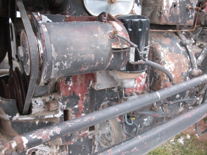

I miałbym jeszcze pytanie dotyczące kabelków, które przebiegają po skrzyni biegów jak na ostatnim zdjęciu użytkownika JUMIKO. Podłączone są do kostki pod prawą podłogą tak jakby była to kostka z świateł stopu połączona z hamulcem :)

Ta kostka to włącznik stopu a raczej jego pozostałość, który to powinien być połączony sprężynką do pedału hamulca.
Na podstawie zdjęć wychodzi, że to silnik od C-330. Masz nawet świece żarowe w kolektorze dolotowym.
Kolektor zawsze można zmienić, może ktoś chciał mieć łatwiejszy rozruch zimą. To nie przesądza o silniku. Co do tej kostki to tak jak mówi @mtracz jest to włącznik świateł stopu. Myśle że na 100% nigdy sie nie przekonasz jaki to silnik nie zaglądając do "bebechów". A jeśli już będzie potrzeba naprawić, to i tak trzeba będzie go otworzyć z którejś strony. Także na Twoim miejscu specjalnie bym sie tym teraz nie przejmował. A najlepiej wziąć myjke, troche farby i nadać mu nowego blasku (może przy okazji pod brudem znajdzie sie gdzies zgubiona tabliczka :))

co do tej kostki stopu to czy jeśli kabelki nie będą podłączone do tego (bo mi się urwały) to będzie to rozładowywało akumulator bądź robiło jakieś zwarcie?

Jeśli zewrą się ze sobą zaświeci stop
Jeśli dotkną do masy, a zwłaszcza jeden z nich to zrobi się zwarcie i spali bezpiecznik. Może być mało prawdopodobne ze względów na to że jakaś farba i bród jest na nim, a z izolacji żyły przewodu mogą nie wystawać, ale lepiej dla ciebie zaizolować je, a najlepiej założyć nowy włącznik.
