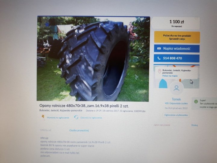

Zaryzykowałem i kupiłem Pirelki 480/70R38 uzywane 80%- klocek ok. 4 cm. Komplet 2 tys. Jedna lekko peknięta na boku, nie na wylot. Guma niepopekana. Taurusy nowe to ok. 3100 zł/szt, nie dam rady narazie. W razie awarii widzę ze Pirelli jest sporo zdekompletowanych i można kupić 1 szt.
Pytanie
1. czy te nowe felgi szerokie na przód są bezdętkowe?
2. czy na tył do opon 480/70R38 będą pasowały dętki z opon 15,5R38?
Edytowane przez adamson330
Odnośnik do komentarza
Udostępnij na innych stronach
Dzieki Kolego za pomoc i szybkie odpowiedzi.
Może będą wiedzieli w sklepie w Czarnej Białostockiej.
A to moje oponki, jeszcze nieprzywiezione. 230 km w jedna stronę mam. Chyba auto + przyczepka. Kurier nie weźmie bo jest ponad gabaryt.
Macie jakieś patenty na nieosobisty transport opon rolniczych?post-85298-0-82003000-1498163486_thumb.jpg
