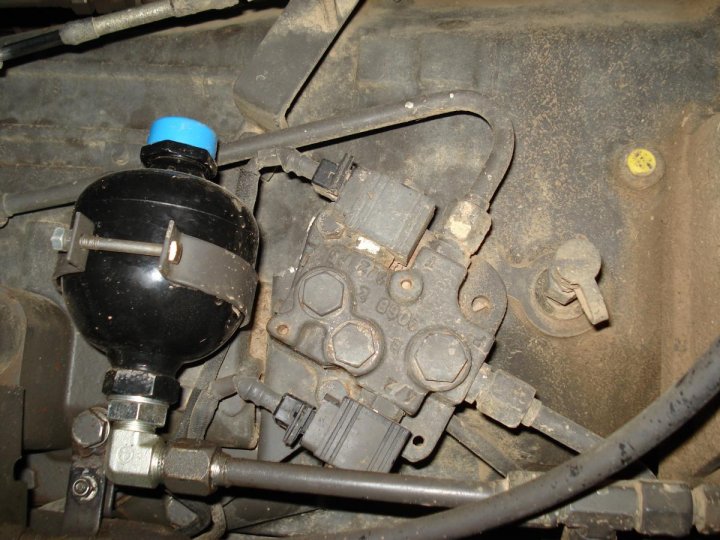

Proszę o rady!!! Posiadam renault aresa 610 rz  z 97 roku z rewersem mechanicznym. Mam dwa problemy związane z szarpaniem ciągnika. Podczas jazdy przy przełączaniu półbiegów ciągnik gwałtownie szarpie jest to bardziej odczuwalne przy zbijaniu półbiegów w dół. Drugim problemem jest szarpanie przy ruszaniu, oraz  po zatrzymaniu się ciągnika i ponownym ruszaniu(strzał). Dodam, że dzieje się to dopiero po rozgrzaniu oleju i wydaje mi się, że następuje to podczas odłączenia przedniego napędu, bo jeżeli napęd jest włączony nie ma szarpnięć. W przednim moście nie ma luzów , a w ciągniku działa wszystko poprawnie. Dodam jeszcze, że przy odpuszczaniu gazu ciągnik wpada w wibracje oraz to, że z przodu mam już zdarte opony (z jednej strony nierówno), a z tyłu mam nieco ponad połowę bieżnika. Wymieniłem także dwa akumulatory hydrauliczne, które są nabite na 9 bar.
Problem polega na tym, że jak olej jest rozgrzany to wszystko działa normalnie tzn. pług podnosi i obraca tak samo jak na zimnym oleju, wspomaganie także działa. Na polu szarpanie półbiegów i sprzęgła jest mniej odczuwalne . Na drodze jest już gorzej i takich dużych szarpnięć moim zdaniem nie powinno być. Dodam jeszcze, że po dłuższej jeździe most jest bardzo gorący.
Podobne objawy były w moim MF że most się grzał. Ja juz nie pamiętam co tam było, ale robił mi to Mariusz Zdanowski, na agro foto MariuszZDUN. Odezwij się do niego a na pewno wszystko Ci opanuje. Mi perfekcyjnie zrobił i teraz massey chodzi pięknie. Kojarzy mi się że w moim wymieniał orbitrol bo to w nim chyba olej się grzał, zawór sprzęgła nowy i uszczelnienia na koszu sprzęgłowym wom. No i oczywiście pompa hydrauliki
Czytałem parę postów i może to szarpanie jest wywołane przez nieprawidłowo działające elektrozawory od półbiegów i załączania przedniego napędu. Czy je się czyści?
Jak szarpie tylko przy wyłączonym napędzie, to wina będzie w sprzęgle od napędu. Do rozłączenia napędu potrzebny jest olej a do włączenia odcina się dopływ. Gdy masz wyłączony napęd (pobór oleju), wtedy są spadki ciśnienia i szarpie. Winne będzie uszczelnienie na koszu o którym wspominał @MalyJohn.

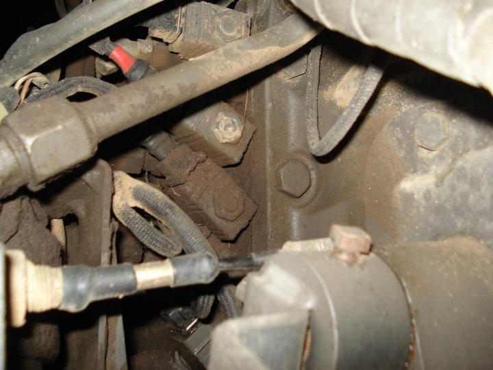

Z odłączaniem przedniego napędu to szarpanie jest tylko przy rozgrzaniu oleju, a tak rusza płynnie. Półbiegi natomiast szarpią czy jest rozgrzany czy też nie. Dlatego myślę o elektrozaworach bo u mnie wydaje się, że one są od nowości i może nie działają tak jak powinny. Traktor chodził dużo w transporcie i półbiegi i przedni napęd zapewne często były używane.
Łatwo rozszyfrować który jest od czego, zdejmij wtyczkę z jednego i zobacz co nie działa i tak po kolei.
Na drugim zdjęciu to są od:napędu, blokady, WOM, hamulca WOM, na korpusie są oznaczenia.
