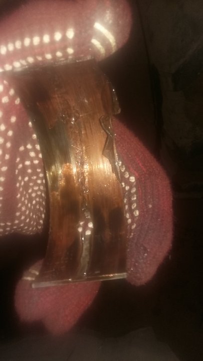

Witam mam poważny problem, otóż robiłem szlif wału i osiowanie bloku. Założyłem nowe zestawy URSUSOWSKIE, korbowody i wszystko co potrzeba. Problem polega na tym że silnik jak się rozgrzeje to chodzi równo na malutkich jak i na wysokich obrotach,lecz gdy go zgaszę rozrusznik w niektórych momentach nie siły obrócić wałem. Sprawdzałem śrubokrętem i wydaje mi się jakby w krótkim momencie coś go trzyma. Pomóżcie bo już nie wiem co to może być. Czyżby korbowody kleszczyły?

Głupia sprawa bo rok temu kupiłem 1012 z turbo, porobiłem sezon i teraz przy talerzówce po pół godziny pracy ciśnienie spada do 1-1,5.
Dziś pojechałem, fakt grzeje bo prawie 30*C w cieniu a na chłodnicy 80-90'C woda. To chyba powolna agonia silnika.
Niedaleko mam polecany nawet na tym forum zakład w Słupsku http://www.znmr.pl/firma.asp i tyle własnie mniej więcej zawołali za wymiane silnika z turbo.
Nie wiem czy remontować czy zrobić jeszcze ten sezon (25ha orki) i sprzedać go.
Rok temu zapłaciłem za niego 20k teraz dołożę 8 za silnik :/
Nic przy nim od kupna nie robiłem więc nawet nie wiem czy był już szlifowany. Nie wiem co robić, bo sprzedać i kupić znowu coś za 20 to mogę trafić na to samo.
a nie obawiasz się ze nikt go nie kupi bo najczęściej to kupiec chce rozgrzać traktor żeby sprawdzić ciśnienie, a jeśli nawet nie to później może Cie posadzic o sprzedaż ciągnika z wada ukryta,  jak ciągnik ogolnie jest w dobrej kondycji to zrob remont,  u mnie jest podobna sytuacja, i planuje zrobić remont. nie sprzedam komus bubla tak jak mi ktoś opchnal.
na zimnym ma 4 do 6 na wysokich obrotach, jak dobrze rozgrzany to tylko 1.5 na wysokich na niskich zero, ornego mam 6 ha wiec orki wiosenne robilem max 40-50 ary jednorazowo, ale idzie lato i koszenie traw, tu nie ma czasu na zabawe po kawalku, po za tym duzo cieplej i cisnienie spadalo poznizej 1 atm na wysokich, tak juz od dwoch lat, bywalo ze po kilka godzin na max obrotach chodzil.   ciagnik za miesiac potrzebny do sianokosow, a doplat brak, wymiana panewek, moze pompy byla by tanszym rozwiazaniem niz wyciaganie walu szlif lub wymiana. pytanie tylko czy warto same panewki, czy po kilku mtg nie bedzie to samo.
Sytuacja się poprawi na jakiś miesiąc, później będzie to samo. Jak jeździsz ciągnikiem w takim stanie to tylko patrzeć jak trzeba będzie kupić nowy wał, albo nowe korbowody bo zacznie obracać panewkę.
