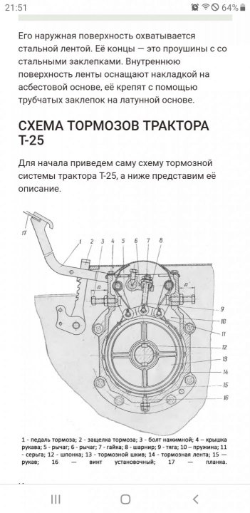

Powiem tak, lewa pól oś lezy juz na ziemi ;p troche sie namordowałem.. Odrazu moge powiedzieć ze jeżeli ktoś chce zdjąć samą zwolnice bez pochwy ale razem z pólosią to jest to niemozliwe ponieważ bęben nie wyjdzie przez pochwe w strone zewnętrzną(ponieważ sie nie mieści)!i tu taj pojawia sie pytanie jak mam na imadle oklepać taśme na bebnie? zdjąć beben z połosi czy wybić połos ze zwolnicy? Ja zdemontowalem pochwe nie zdejmując podłogi i troche sie namordowałem ale ze sciągnieciem podłogi miałbym chyba 2 razy gorzej bo już sie za to brałem ale sb odpusciłem jak zobaczyłem jak to jest wszystko poskładane;/ w dodatku już urwałem 2 śruby od podlogi.. wiec wolalem wykrzywić klucz 19 i tam powoli odkrecać śruby schowane za deklem od naciągu taśmy w dodatku przykryte 3 przewodami hydraulicznymi ;// a i jeszcze trzeba dodatkowo demontować pedał sprzęgła zeby dostać sie do jednej ze śrub.. myśle że prawa strona będzie łatwiejsza bo lewa to jakaś porażka.. Pozdrawiam

Z zewnątrz są dwie śruby regulacyjne za kontrowane na górze pochwy. Śruba klucz 14, kontra klucz 19.
Popuść z obydwu stron po po tyle samo zaczynając od pół obrotu.
Powinno wystarczyć.
Podnieś koło do góry i kręć usłyszysz czy ociera i daje się kręcić.
A najlepiej przyprowadzi pełną regulację hamulca by działał sprawnie.
witam mam mały problem w moim wladku mianowicie lewe kolo hamuje tak jak należy a z prawym jest problem nie umiem tego wyregulować próbowałem tymi 3 śrubami ale bez skutku teraz wyczytałem ze trzeba zdjąć ten dekielek korpusu hamulca i tam regulować no i w tym jest problem ze nie umiem go zdjąć może mi ktoś podpowiedzieć jak go zdjąć???
Nie rozumiem, odkręcasz 4 śruby m8 i wyciągasz dekiel. Opór w wyciąganiu mogą spowodować sprężyny rozpierające pod deklem które się o niego zapierają.

Witam kolegów wczoraj zmieniłem taśmy hamulcowe bez zdejmowania zwolnic,forum pomogło jednak w moim przypadku chcę zwrócić uwagę na pewne trudności. Otóż  po rozkręceniu podłogi , zdjęciu hamulca ręcznego  rozpięciu pedałów hamulca i zdjęciu ich z wałka  oraz podniesieniu kabiny o około 20 cm. dostęp do hamulcy znacznie się poprawił .  Problemu nastręczyły mi zapieczone  bolce w wieżyczkach te zabezpieczane   brokami ale jakoś się udało zdjąć z pomocą młota....
Rozpięcie taśmy ok , trzeba uważać ,że by nic do środka nie wpadło. Następnie kompresorem oczyściłem wnętrze pod ciśnieniem 8 bar trochę tego wyleciało.
Wyjęcie taśmy bez problemów wystarczy podnieć koło ciągnąć  delikatnie ruszając taśmą i obracać kołem  -taśma na zewnątrz.
teraz ważna wiadomość.
Oferowane w sprzedaży taśmy są rożnych producentów  ja trafiłem na taśmy parciane dobrze zanitowane , nit głęboko osadzony , bracha grubsza od starych wyciągniętych  co w efekcie spowodowało ,że w żaden sposób nie chciała wejść do środka przejść przez  szczelinę pomiędzy bębnem i pochwą,
Konieczne było sklepanie jednej strony na grubość starej taśmy , ja sklepałem trochę więcej , i delikatnie taśmę rozgiąłem, inaczej by nie weszła. Kolejna rzecz to w zakupionej taśmie była zbyt wąska przerwa na  oprawienie  wodzika i dwóch blaszek  i trzeba było poszerzyć szczelinę  pomiędzy  uszami do odpowiedniej szerokości .
Potem jak kolega wcześniejszej podał przywiązałem sznurkiem  sklepane uszy taśmy a drugi koniec przylepiłem taśma do bębna.
Koło do góry lekko kręcąc  sznurek powinął się wokół bębna  dalej trzeba  delikatnie z wyczuciem ciągnąć za sznurek jednocześnie dociekać taśmę ruszając nią i obracać kołem.
jedną taśmę wciągnąłem am drugą z pomocą syna  bo brakowało mi ręki do obracania kołem.  Myślę ,że  jest to zależne o  twardości  danej taśmy hamulcowej bo stare ponownie wchodziły bardzo łatwo.
Próbowałem wkładać taśmę  z różnych stron i wydaje mi się ,że łatwiej założyć je wsuwając początek taśmy w stronę tyłu ciągnika -chyba pierwsza szczelina jest rocheę szersza , w drugą stronę taśma również wchodzi ale ciężej.
Po włożeniu taśmy musiałem kleszczami przytrzymać ucho i młotkiem ponownie rozklepać je aby bolec wszedł w taśmę.
Kolejną rzeczą jaką zrobiłem to dokładnie doczyściłem wszystkie elementy papierem ściernym, szczotką drucianą  i delikatnie zasmarowałem smarem miedzianym.
Bez problemu wszystko poskładałem , wcześniej  poprawiłem gwintownikiem wszystkie gwinty  na wieżyczce  i w korpusie , prze gwintowałem  śruby, zapuściłem  wszystkie łączenie WD 40. Wszystko skręciłem rękami , klucz tylko do dociągania.
mam nadzieję ,że opis był szczegóły i wyczerpał  wszelkie wątpliwości co do możliwości założenia taśm bez zdejmowania pochwy, robiłem to po raz pierwszy wżyciu.
Jutro będę regulował  i ustawiał hamulce według przepisu  opisywanego w tym poście myślę ,że wszystko będzie oK, choć podejrzewam ,żę regulację będzie trzeba powtarzać bo tasmy były odkształcone przy wkładaniu.

Ja kilka lat temu prubowałem włożyć  tasmę z okładzinami ciernymi jednak przy próbie lekkiego rozgęcia  okładzina pękła na nitach dlatego uważem ,że jeśli zakładać bez ściągania  pochwy to leprza jest parciana ja kupiłem w agromie  wygląda solidnie , blacha gruba  okładzina głęboko zanitowana tak że do nitów sporo musi się zetrzeć. Przy rozgięciu poddaje się z blachą . Gdybym  zdejmował calośc wybrałbym tą  grafitową. Ps w Agromie kupiłem z blachą malowana na czarno , te czerwone  z innych sklepów maja włąsnie miękką blache jak zauwazyłem.
Koledzy czytam właśnie co jest napisane bo muszę wymienić taśmy hamulcowe w moim traktorku, mam już taśmy kupione i są grafitowe takie też są oryginały, ale zastanawia mnie to czy dam rady wymienić bez zdejmowania całych zwojnic obawiam się że jednak jest tam zbyt mało miejsca na przeciągnięcie całej taśmy a pytam bo jest trochę odkręcania aby ściągnąć całe zwojnice razem z hamulcem nie wiem jakim sposobem będzie szybciej
Bez zdejmowania zwolnic      koło w powietrzu aby mozna było krecic
Jak poczytasz wyzej to zauważysz ze kiedys byłem przeciwnikiem takiej wymiany     ale zmieniłem zdanie
Edytowane przez GoRAL1
chyba spróbuję tak wymienić bo nie chce się mi całości rozbierać a jak wiadomo jak już szpilki wykręcone to później lubią się wykręcać a nie chcę tego ponownie poprawiać bo 2 lata temu wszystko zmieniałem bo mi 2 szpilki urwało
a więc ciągnik w górę i wymieniam poczekam jeszcze aby troszkę mrozy odpuściły
Witam ponownie  muszę dodać ważną wskazówkę. Pisałem wcześniej ,że wymieniając taśmy kupiłem w Agr omie czarno malowane  blachy z taśma parcianą , otóż okazało się ,że taśma jest  2 cm  dłuższa niż stara zużyta. Efek -brak regulacji ,Po ustawieniu taśm  śrubami regulacyjnymi z boku  brak regulacji naciągu pedału hamulca tj śruba regulacyjna została wkręcona do oporu. Niestety musiałem ponownie wyjąć taśmę i założyć nową  malowaną na czerwono  . Jest ona wykonana z cieńszej blach dużo łatwiej ją założyć. Problem był przy zakładaniu cięgiełek  tzn spięciu taśmy. Musiałem poprosić syna o pomoc. Ale daliśmy radę . Efekt  śruba regulacyjna naciągu pedału  wkręcona 2 cm i jest dobry hamulec.  Na razie na podnośniku koło dobrze się blokuje , nie unosi  pedału hamulca , jest trochę ciężko kręcić ale podejrzewam ,że to za sprawą krótszej taśmy ,która musi się ułożyć . Spodziewam się ,że regulację trzeba będzie powtórzyć  jak taśma się trochę naciągnie .  Teraz biorę się za dugie koło  a potem za kolumnę kierowniczą.
