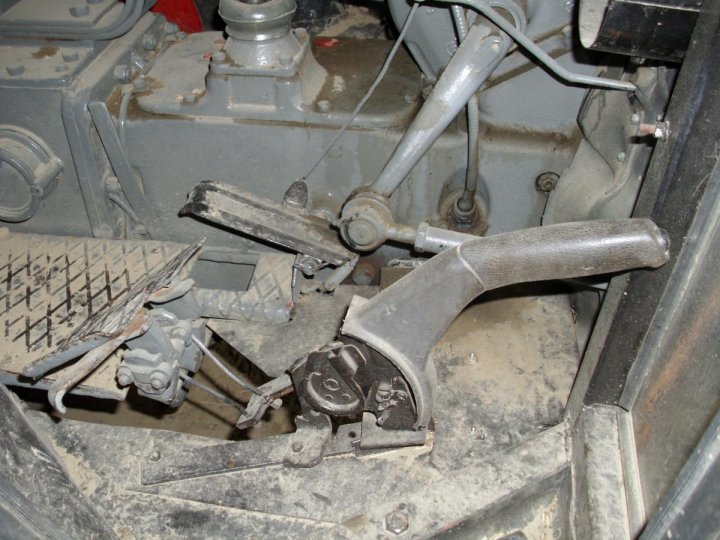

ja zacząłem kombinować z podpięciem do hamulców nożnych źwigni od ręcznego z Fiata CC;] zostało mi już tylko pokombinować by podczas hamowania recznym brało jedno koło, bo na dwa jest zbyt ciężko zaciągnąć, jak skoncze to wzuce foty. a dźwignie umieściłem pod siedzeniem, linke puszcze prowadnicą do wąsa rozpieraka i zobacze co z tego wyjdzie. ale szczerze mówiąc to chyba sie nie uda bo dźwignia z cieniasa jest za delikatna i może sie gąć;/

Ja w swojej 30 z roku1976 usprawniłem hamulce w ten sposób że kupiłem na szrocie dźwignię hamulca ręcznego obojetnie z jakiego auta byle była dosć solidna i dość krótka żeby mieściła się w kabinie przed pedałami hamulca (kabinę mam dużą więc jest miejsce)
Od niej poprowadziłem dwie krótkie linki do obu pedałów tak żeby mozna było korzystać z rozpiętych hamulców przy wciskaniu ich nogą a przy zaciągnięciu dźwigni blokują się oba pedały i nie miałem jeszcze przypadku żeby mnie to zawiodło (a górki mam dość konkretne)
Zdięcie tego urządzenia dodałem do postu mam nadzieję że to jest czytelne bo jestem ze "starej generacji"

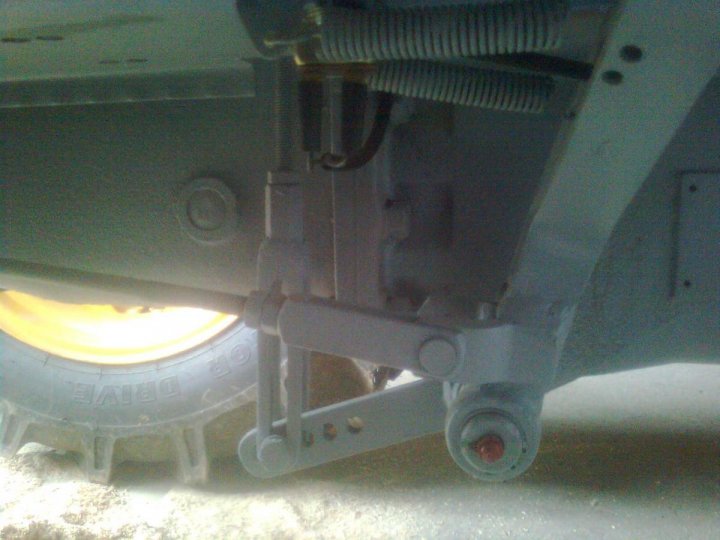

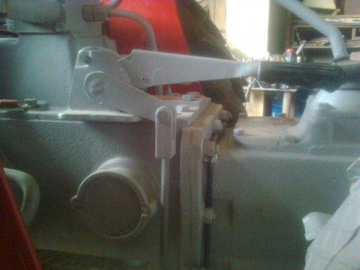

ja mam u siebie ręczny zrobiony z dźwignią od poloneza i działa pięknie :) do tego przy hamulcach podłożyłek kilka podkładek pod sprężyny na cięgnach żeby był krótszy skok pedału i jeszcze wydłużyłem dźwigienki te na wałku rozpieraka szczęk o ok 1 cm i hamulec działa pięknie i jeden i drugi :) Na zdjęciach widok ręcznego przy dźwigni oraz przy pedale
