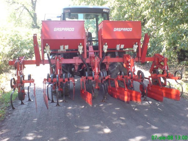

Witam, w tym roku planuję nawozić kukurydzę pogłównie za pomocą podsiewacza międzyrzędowego. Co myślicie na o takim rozwiązaniu, jakie nawozy stosować w takiej aplikacji? w jakich fazach stosować nawożenie? Proszę o dzielenie się spostrzeżeniami.
Siewnika jeszcze nie posiadam ale planuję zakupić coś w podobie pielnika przedstawionego na zdjęciu.

Oglądałem podsiewacz  nawozu montowany na pielniku. Urządzenie wykorzystywane jest w uprawie truskawki.
 Wykonanie solidne ma producent pojęcie co wytwarza. Jeden minus tego to metalowy zbiornik na nawóz
( zasugerowałem szlachetniejszą stal na zbiornik to producent stwierdził że podniesie to koszt urządzenia ).
https://www.olx.pl/oferta/pielnik-do-truskawek-i-warzyw-opielacz-podsiewacz-nawozu-CID757-IDipzET.html#5bc0fb4569
Również konstrukcja UNIA też metalowa.
Uprawiam w Polsce sorgo na ziarno. Wymaga to przy wys. roślin 10-20 cm podawanie saletry amonowej
150 - 200 kg/ha. Rozsiewana saletra tradycyjnym rozsiewaczem powoduje wpadanie nawozu w roślinę i jej żółknięcie. Oczywiście sorgo rośnie ale rozwój jest opóźniony.
Z konieczności przerobiłem mały siewnik na szczotkach do warzyw i tak się bawię z podsiewaniem w rzędach.
Mam swoją koncepcję konstrukcji podsiewacza wystarczy na wysiew 4 rzędów. Jest dostępny podsiewacz do sadzarki ziemniaków. Posiada właśnie zbiornik z tworzywa sztucznego. Po jego przeróbce  zastosuję aparat wysiewający rowkowy jak w UNII .
Oczywiście można zastosować więcej zbiorników co da wysiew na więcej rzędów. Jeden zbiornik podaje na 2 rzędy.
Próbuję dotrzeć do producenta tych zbiorników. W składzie maszyn rolniczych gdzie mają komplet do sprzedaży ( 400 zł) nie chcą powiedzieć kto to produkuje.

Kwestie konstrukcyjne podsiewacza mam już dokładnie wybrane. Chodzi mi o to jakie można stosować nawozy w kukurydzy, aby nie zaszkodziło to w jej rozwoju? Słyszałem głosy, że saletra stosowana pogłównie szkodzi kukurydzy (nie chodzi tutaj o wpadanie nawozu w lejki wytworzone przez roślinę, co skutkuje częściowym spaleniem liści), roślina traci swój wigor i hamuje wzrost. Może to błędne opinie, więc proszę dzielcie się swoimi uwagami.

Znajomy właśnie taką maszynką podaje mocznik. Kukurydza już spora i potencjalne pobudzone chwasty już i tak nie mają szans. Dobre to jest w trakcie braku opadów deszczu, jak nie pada lub nie zapowiadają nie ma sensu siać mocznika na wysuszoną glebę,  tym można przelecieć.
Tylko minus, strasznie pracochłonne.
