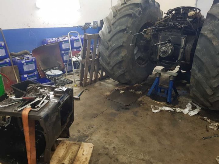

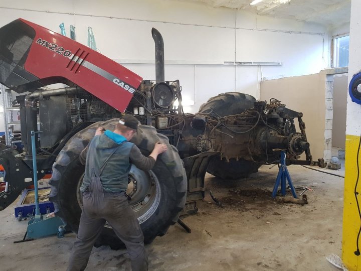

Sorry że tak późno ale umknęło mi Twoje zapytanie. Zadowolony. Tej zimy postawiliśmy go na serwis. Wymiana tarczek z uszczelnieniami plus uszczelnienia przecieków w kilku miejscach - 7500pln plus robota czyli kolo 10000pln sie zamknie. Nie ma tragedii. Ale traktor rozebrany w mak robiony przez serwisantów którzy przeszli na własną działalność.Resized_20181213_135133_4024.thumb.jpeg.ee93c1b1518621022c15e97a361a5085.jpeg

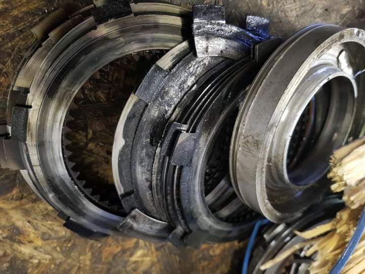

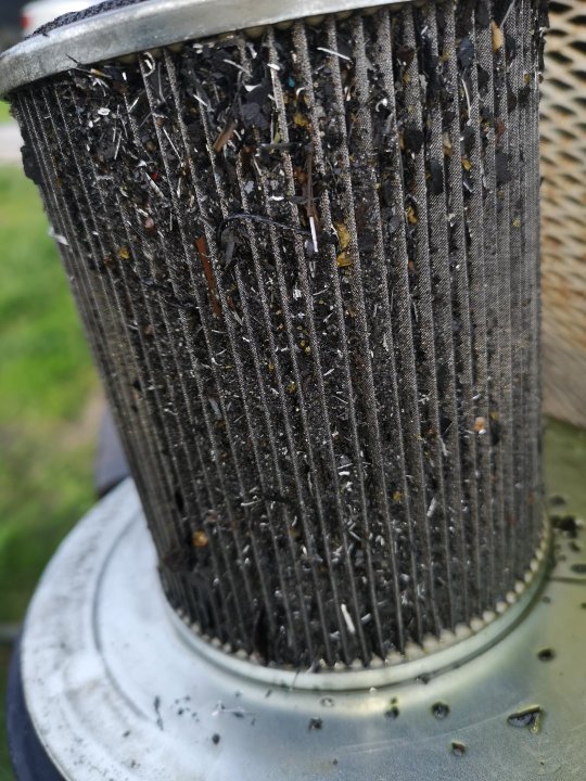

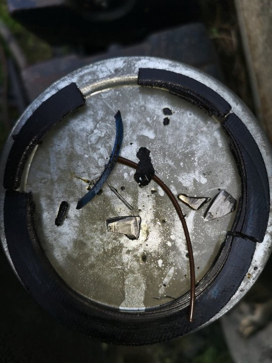

Tych serwisantów to można sobie wsadzić. Skrzynia się rozpadła. Albo był zrobiony na sztukę albo serwisanci nie mają pojęcia co robia. Obecnie jestem właścicielem tego traktora i rozleciał się przy przebiegu 10600 godzin
Tak wyglądały fanty wyciągnięte że skrzyni z tego remontowanego traktora 😅
Przykro mi ze tak się stało. Rozumiem że to zdjęcie tego bocznego filtra przy prawym kole na dnie skrzyni. Skrzynia nie była naprawiana po łepkach bo za dużo kosztuje robocizna w tych koniach żeby oszczędzać.Teraz poszły jakieś tryby czy co? W moim TG (następcy Magnum’y) po tym jak dostał nowe opony poszedł atak w przednim moście. Zaparcie plus zużycie elementów dało o sobie znać…
Myślę że Pan wie co się stało ponieważ traktor był złożony na sztukę z rozwalonym koszem średniego zakresu oraz uszkodzony wał średniego i wysokiego zakresu i poprostu się to rozsypal. Było sztukowanie że strony mechaników aby tylko sprzedać
