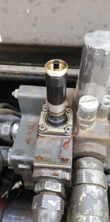

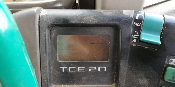

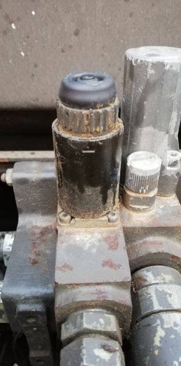

Witam. Chodzi o Aresa 630. Wczoraj porobiłem trochę talerzówką. Wracałem na transporcie pływającym po beznadziejnej drodze. Dzisiaj rano odpinając bronę opuściłem belki do 1% i to koniec reakcji podnośnika. Wygniotłem cewki i nic. Jak ustawiam w pozycji roboczej na wyświetlaczu pojawiają mi się dwie kreski. Na stopie 1. Wgniatając cewki opadł do samego spodu. Czy te objawy mogą świadczyć o zakleszczeniu zaworów pod cewkami? Jak zdemontować te cewki, czy kręcić tylko te 4 imbusowe śruby? Czy to jakoś się zsuwa z wierzchu ten plastik z gniazdem?
Edytowane przez XTomekDX
Zdjąłem górną cewke pojawił się zawór. Delikatnie go po wciskałem. Niby chodzi góra dół. Manualnie go wciskając podnośnik opada. Niestety za zasilanie siłowników odpowiada dolny zawór. Jakie są objawy zakleszczenia (czy poprostu brak poruszania góra dół) ? Czy trzeba go wykręcać? Podnośnik zaczął podnosić z błotnika w tempie 1cm na 20 s. Czyli jakby jakiś minimalny przepływ był.
