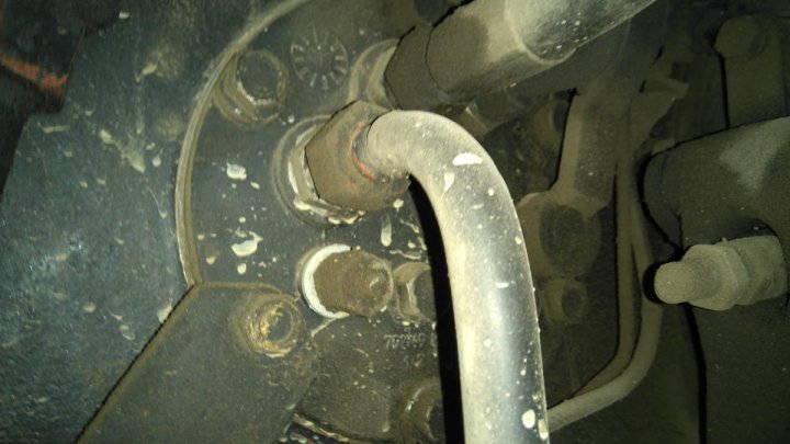

      Witam, jestem na etapie zamawiania części do układu pneumatycznego w Ursusie 4514. Znalazłem schemat całego układu jednak przy nr. 10 mój zawór hamulca ręcznego posiada 2 wejścia a tutaj są 3, również przewód od pedału hamulca ten po prawej powinien iść przed regulator ciśnienia przed butlą (tak mi się wydaje). Może ktoś przerabiał ten temat i podpowie czy dobrze myślę. Z góry dziękuje. Pozdrawiam!
