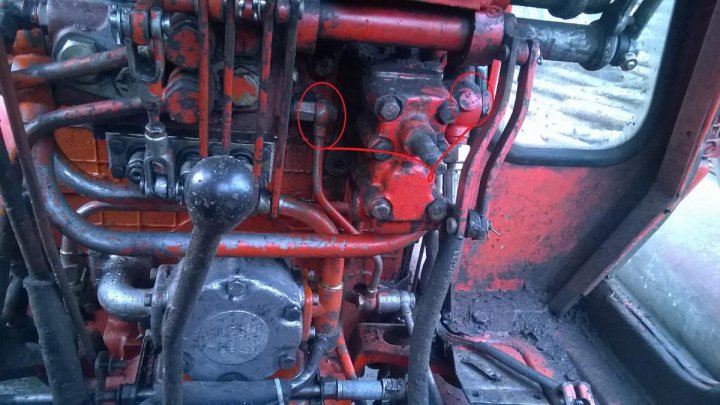

Witam! Chcę wywalić regulator siłowy z pod siedzenia (mtz 82, 83r) jak powinienem to zrobić (połączyć i pozaślepiać wyjścia z rozdzielacza pod kierownicą), tylny siłownik wiadomo pod jedną sekcję podłączyć ale co zrobić z tymi 4roma rurkami co prowadziły do regulatora? mam też przyśpieszacz reakcji podnoszenia co dodaje parę rurek i sprawia że jest to plątanina rur i ciężko się jest zorientować jak to połączyć wcałość by nie szfankowało. Za odpowiedzi dziękuję!
Jest to opisane w temacie o hydraulice. Ja u siebie wywaliłem regulator i rozdzielacz całkowicie i wstawiłem nowy bliżej kierownicy. Jestem zadowolony z tyłu podnośnik dobrze trzyma, szybciej działa i mam lepszy udzwig na turze.
Panowie dzięki za szybką odpowiedź, czyli wywalić regulator siłowy i przyśpieszacz reakcji (to pokrętło ) a w miejsce tych rurek pozakręcać korki by to zaślepić?
u mnie jest identycznie i na razie wiem że jak chcę wywalić tylko regulator to muszę połączyć zaznaczone przewody ale co z resztą przewodów?  post-59819-0-20102600-1398457269_thumb.j

Jeden w rozdzielaczu wyprowadzasz do przelewu a resztę usuwasz. Tyle.
